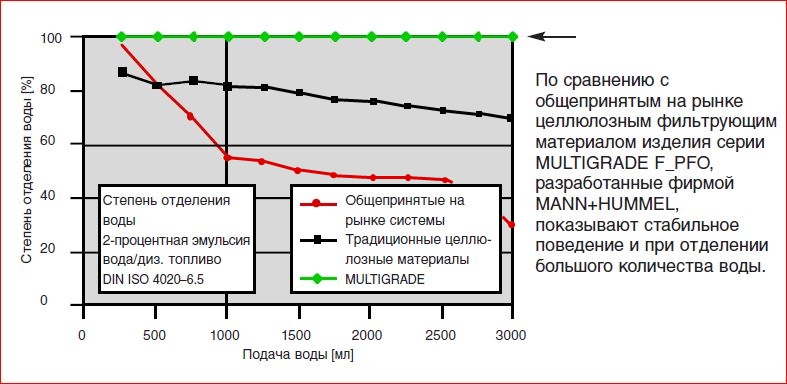

Boyёк
Злыдня писал(а): ... сам фильтрующий элемент в принципе не способен пропустить воду...
про "в принципе" не приходится согласиться, т.к. бывает мелкая взвесь воды, которую как раз, наверное, в принципе не задержат большинство т/фильтров П-3.
В принципе не способны пропускать воду только современные штатные т/фильтры, точно называемые сепараторы воды и твердых частиц по DIN ISO 4020-6.5 (уже есть действующий ISO для вечного отделения 4% эмульсии воды)
Я у себя наблюдал, когда после фильтра VIC (считается высоко качественным) на штатном месте, далее дополнительно был установлен т/фильтр-сепаратор Delphi без отстойника, оказавшийся на половину с водой. А в Vic воды было с чайную ложку.

Воуёк, SmoAG, откуда на приёме топливного фильтра взяться топливу с мелкодисперсной взвесью воды? В баке вода отстаивается и пребывает в виде капель на дне даже во время движения. Чтобы её диспергировать до состояния, когда она в каких-то количествах сможет проходить через фильтрующее полотно, нужен как минимум высокооборотистый миксер. Вряд ли процесс смешения произойдёт в баке или в нижней части корпуса топливного фильтра.
Но пусть так оно и есть. Пусть током топлива в полость насоса перенесено какое-то количество воды. Внутренний объём полостей насоса не превышает 0,5л (субъективно, точно я не замерял). Сколько воды будет в этом объёме топлива? Не думаю, что сколько-нибудь значительное количество. Плюс топливо в полости ТНВД постоянно меняется, иначе не было бы теплообмена и температура топлива была бы равной или большей температуре ОЖ. После остановки мотора вода, сколь бы мелкими ни были её частицы, неминуемо соберётся в самой нижней части насоса. А на фото видна обширная коррозия в полости позиционера, в практически в самой верхней точке ТНВД.
Мой вывод - в частных случаях фильтрующий элемент всё-таки сминается и рвётся под влиянием разрежения с одной стороны и давления воды с другой. После чего вода и мусор в полном объёме поступают в насос с током топлива. После остановки двигателя вода будет спускаться из верхней точки шланга, идущего от фильтра к насосу, вытесняя дизтопливо вверх и заполняя нижние полости ТНВД. Рыхлая коррозия не образуется от того, что в топливе содержится ничтожно малое количество воды. Части насоса корродируют от постоянного контакта с водой. Именно такие насосы и попадают в конечном итоге на операционный стол верстак.
Раньше вскрывал фильтры и тупо разматывал полотно, чтобы посмотреть, что на нём - есть ли ржавчина, пыльца, мусор. Теперь буду разбираться в конструкции, чтобы прикинуть, как он себя поведёт при вакуумлении.
И не в обиду - график явно из каких-то секретных рекламных материалов. Я ему не верю. Он составлен каким-то передовиком офисного труда, задача которого была показать преимущества своего продукта на фоне какого-то количества других продуктов, но фантазии хватило только на "Общепринятые на рынке системы" и "Традиционные целлюлозные материалы" (а в чём разница, кто скажет?). Кроме того, с математической точки зрения всё как-то очень подозрительно. График рекламируемого продукта уходит в прекрасное далёко с постоянным показателем 100% фильтрации, в то время как работоспособность двух прочих обобщённых продуктов отражена двумя графиками, вроде бы призванными показать полную их несостоятельность, но почему-то прекращающимися после подачи 1000 мл воды. Подачи, кстати, на какой объём топлива?
По мне, так построение подобного графика требует проведения кучи замеров и если бы всё это делал я, выглядели бы они приблизительно так:
Кстати, неизвестный составитель изначального графика как-то интересно его составил: у него получается, что степень отделения воды "Традиционными целлюлозными материалами" при подаче от 250 до 500 мл воды падает, а потом, при увеличении воды до 750-ти мл - РАСТЁТ (но потом, правда, опять падает). О как. А вдруг при подаче 3000мл и выше степень эффективности тех самых "традиционных целлюлозных материалов" повысится до 100%? Или даже до 130%, когда за счёт неких реакций холодного термоядерного синтеза подаваемая вода будет превращаться в чистейшее дизтоплво Евро5?

Алексей, а ты не допускаешь что вода это следствие использования «высокачественных» фильтров, таких как сакура/нипанпартс/джапанпартс/колбеншмит и тд? У хороших фильтров есть такая штука как на фото, выполненна в зависимости от производителя по разному, но ее явный смыл предотвратить попадание чего либо, после деформации самого элемента
