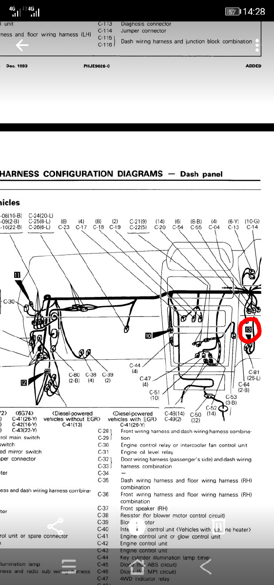

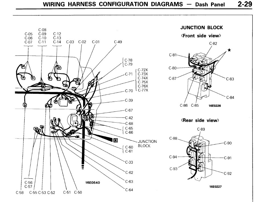

тут массы нет. А что за разъём С-81, на что он идёт?

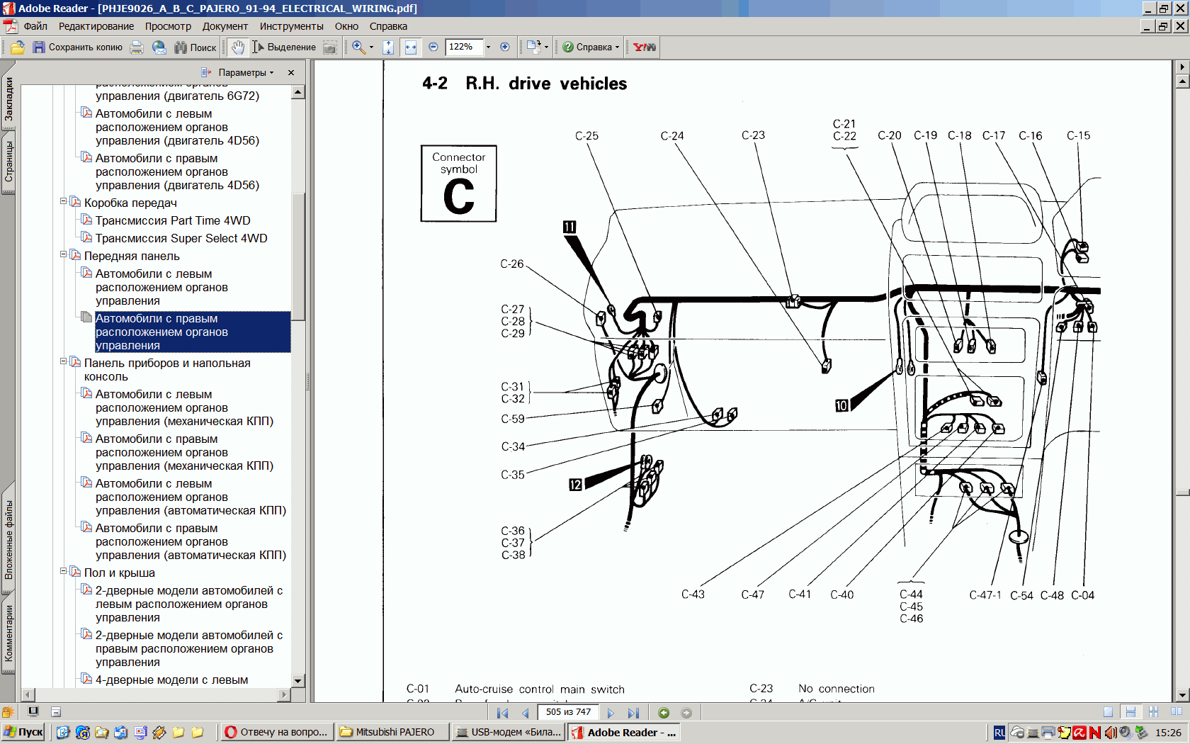

Не та схема!
Это у тебя для более поздних моделей... Там всё по-другому...
Качни вот этот файл http://pdf.pajero4x4.ru/2008/Pajero-Mon ... WIRING.pdf ,
там выберешь раздел 91-93 г.
Нашёл твою массу:

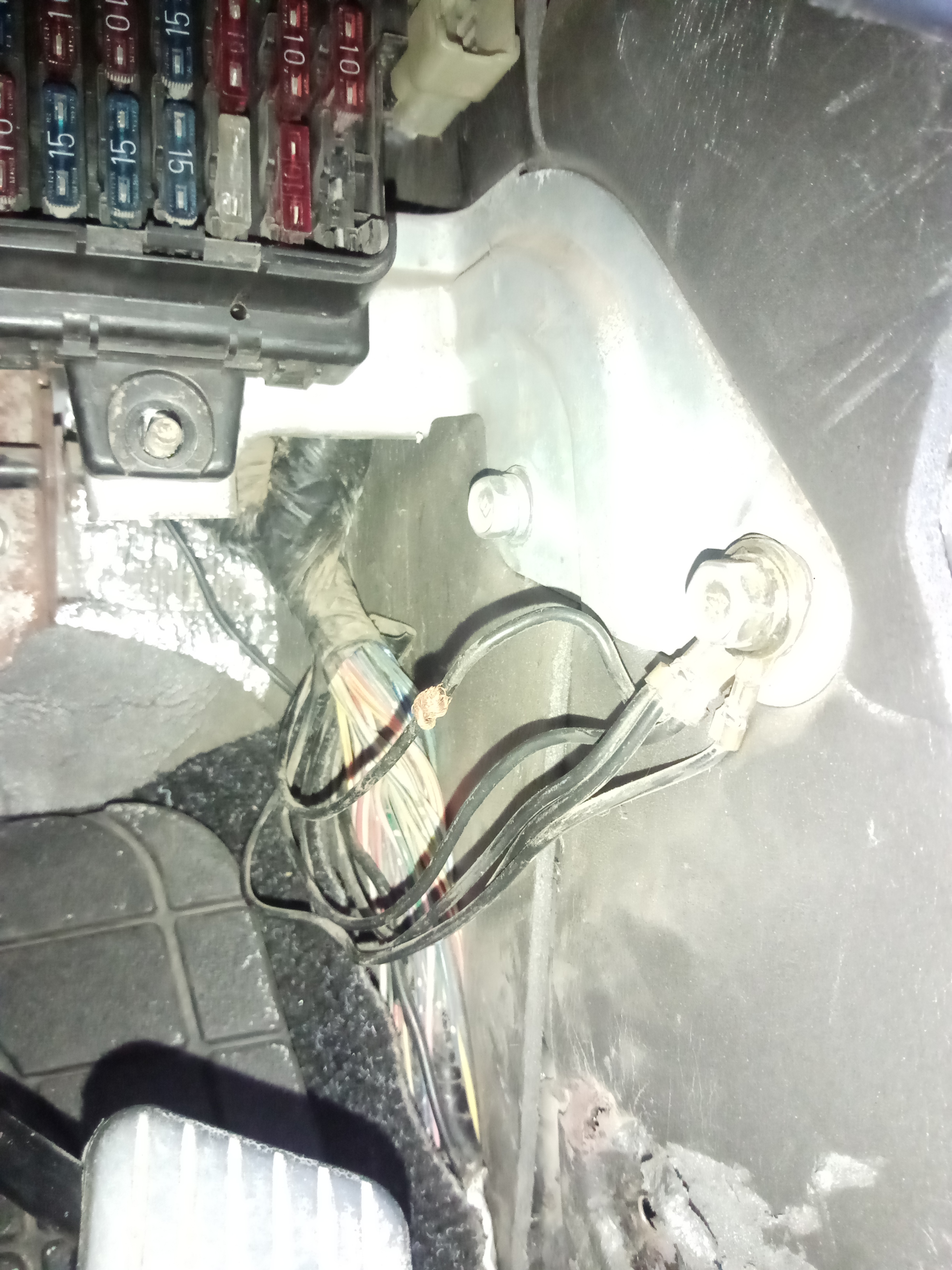

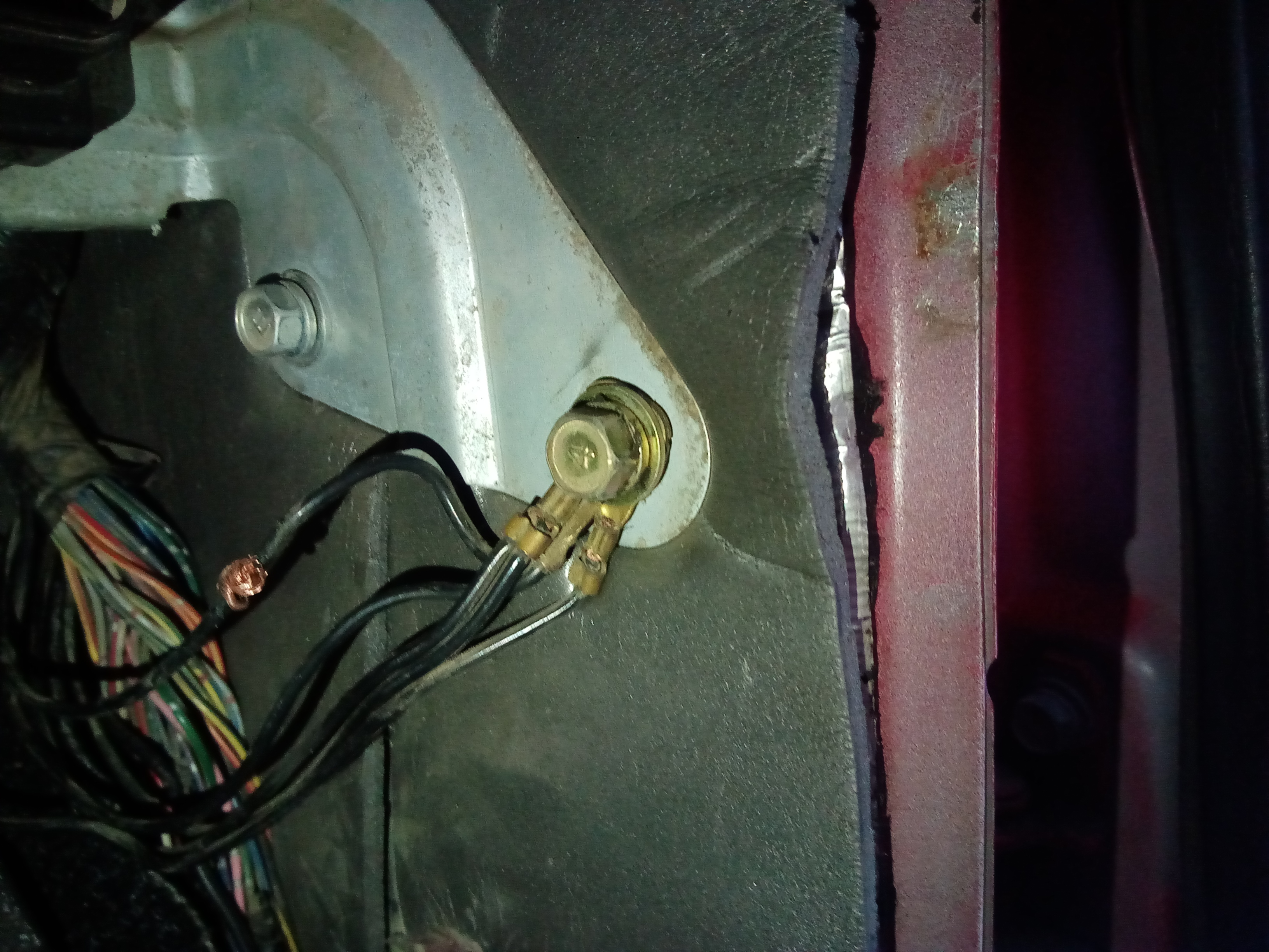

спасибо. С правой стороны массу нашел, сцеплены в кучу. Обратил внимание на датчик удара, один оторван два перебиты, они могу влиять?

ConstantinRus писал(а): С правой стороны массу нашел, сцеплены в кучу.
Фотка не очень... Сосотяние трудно оценить...
ConstantinRus писал(а): Обратил внимание на датчик удара, один оторван два перебиты, они могу влиять?
Вряд ли...

dvm99 писал(а): Фотка не очень... Сосотяние трудно оценить...

Дык вывенти болт и зачисти клеммы.

Почистил, не помогло.

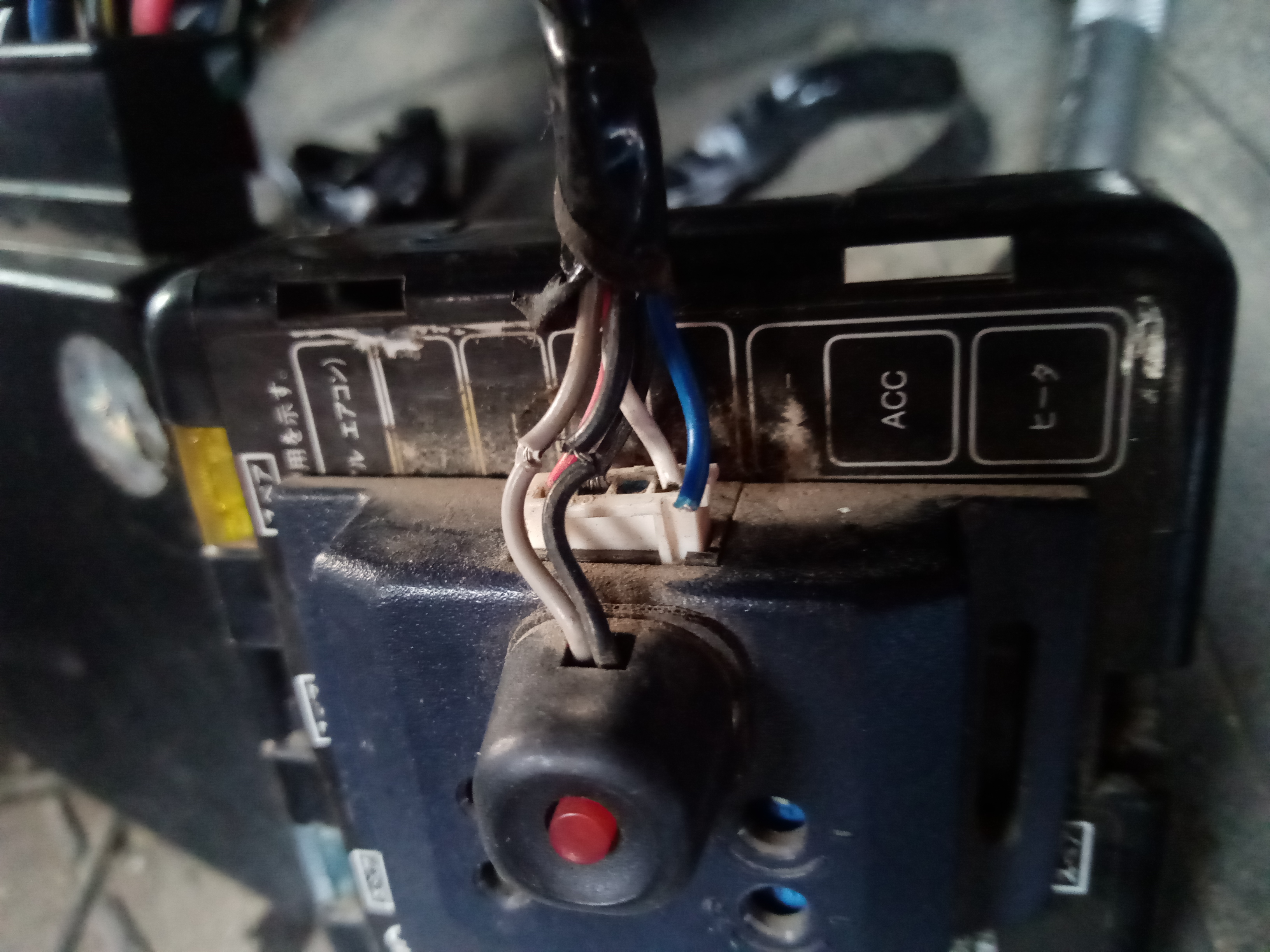

Со стороны бардачка посмотрел, попадаешь в панель, там ничего не увидел. Масса 12 на блоке управления прозванивается. Скинул корпус блока, от туда не видно. Пришел к выводу, что нужно скидывать панель, поэтому и спросил. Панель могу скинуть (уже снимал), но гаража нет, на улице холодно, боюсь сломать крепление тросика спидометра, там усилие нужно применить не слабое, может кто знает, как его отцепить без последствий? Изначально когда задавал вопрос, хотел узнать, что сидит на реле доп оборудования. Добрый человек подсказал, что на реле сидит подогрев сидений, блокировка моста, прикуриватель и центральный замок. Блокировки у меня нет, подогрева сидений тоже, остаётся прикуриватель и ЦЗ. Вопрос, как их проверить на утечку? Ещё он сказал, что хоть блокировки и подогрева у меня нет, японцы выходы проводов могли прокинуть, может кто сталкивался, где они находятся? На всякий случай проверить и их.
