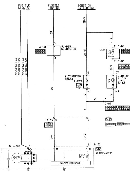

Добрый день, на хх напряжение 12,8В, при оборотах 2500 13,8В, с чего начать? Сразу снимать гену или может какие провода пошевелить, разъемы подергать? В мануале вообще на ХХ проверка не предусмотрена, а по табличке при 2500 с учетом температуры вроде в диапазон допустимый укладываюсь.

Добрый день, пропала зарядка и потухла наглухо лампа гены (с включенным зажиганием и не заведенном моторе). Лампу проверил, живая (тоненький проводок с гены кинул на массу). Снял генератор, добрался до щеток, щетки в порядке, не распаивая диоды, прозвонил, косяков не обнаружил. Теперь вопросы:
1. Обнаружил что отсутствует напряга на толстом проводе с фишки гены. На сколько я понял, это контроль заряда. При отсутствии напруги на данном проводе генератор хоть как нибудь будет работать? давать хоть какой нить заряд и будет ли работать контрольная лампа?
2. Подкинул часть гены к машине (без якоря и обмотки), массу зафиксировал, подключил фишку, на толстый провод подал +12в, включил зажигание, контрольная лампа так и не горит. Это уже беда с регулятором? Или так не проверишь?
Спасибо. Авто - П2 4D56

На толстом проводе 12В должно быть всегда. На некоторых 4D56, если верить мануалу, появляется только при включенном зажигании. Если фары горят смотри проводку, если не горят смотри предохранитель на 40А в блоке реле возле аккума. Еще между аккумом и расширительным бачком радиатора есть фишка 6-ти контактная, может с ней чего.

Если речь о жёлтом проводе, то да. Но это, как ты правильно сказал, контроль напруги. Если он в обрыве, то генератор начнёт наоборот выдавать завышенное напряжение (вольт 17), но заряд будет.
А у тебя лампа не горит. Значит либо проводка, либо реле-регулятор.

Уже полгода то пропадет, то вновь вылезет проблема повышенного напряжения. Один раз влез под гену, снял фишку, промыл разъем, проверил напряжение на S-проводе, покрутил его туда-сюда, никаких симптомов обрыва не нашел, воткнул назад. И... на месяц проблема исчезла. Сейчас опять вернулась, и за поездку может пару раз Мультитроникс ругнуться на напряжение 15,5-16,0В , но дольше минуты такое напряжение не держится, и приходит в норму в районе 14,2В.
В момент появления проблемы тускло горят 3 лампы на приборке - BRAKE, Аккумулятор и AT-Temp.
Влез, опять снял фишку, еще раз померил все, пошевелил провод во всех местах где смог, влияния на напряжение не нашел. Но проблема не ушла...
Я же верно понимаю, что проблема в некачественной проводимости S-провода? Никто не подскажет, каким образом проходит его трасса от генератора к аккумулятору, а то где-то в районе поддона он уходит за мотор и там теряется в общем толстенном жгуте...
Может есть координаты, где он к предохранителям подходит и оттуда начать?
А также, правомерно ли кинуть на несколько дней тупо параллельную соплю от "+" до генератора и понаблюдать?
- Сообщения: 22798
- Благодарил (а): 780 раз
- Поблагодарили: 1121 раз
ВСЁ что касается генератора!! задавайте вопросы!!
Значит между бортовым напряжением и выводом L генератора есть разница, а оно должно быть одинаковым.
НО, разница в том, что на вывод L питание идёт от отдельного моста.
Как вариант... Дурит один из мелких диодов в генераторе.
Суть такая:
Вот схема генератора.
Если один мелкий диод от моста, которым запитан регулятор, уйдёт в обрыв,
то напруга на регуляторе будет ниже... Эта разница и подсветит лампочки. Я бы проверил пайку мелких диодов.

А такой диод тоже может давать как эффект повышенное напряжение зарядки?
- Сообщения: 22798
Теоретически да, но на практике ни разу не попадалось.
dvm99,
Тогда, получается, что версия-версией... но учитывая опыт многих других подобных случаев имеет смысл начать с S-провода?
Или ни у кого при таком раскладе лампочки не горят? Они в эти моменты горят еле-еле. От силы в треть накала.
Может тоже как раз из-за разницы между S и L в эти 2-3 вольта?

Можно конечно! Только придётся изоляцию вскрывать и т.п. что-то колхозить...
Самое поганое, когда неисправность плавающая...
Да, про это и речь...
Такое впечатление, что либо пайка одного из диодов плохая, либо сам диод.
Я в том смысле, может попробовать кинуть длинный проводок от аккума и прямо подпаяться к родному проводу около S-фишки?
То есть гарантированно подать ему +12 туда. Ну и поездить. Уйдет проблема - тогда уже ковырять косицу...
Про генератор версия понятна. Но я думаю, если бы диод был точно неисправен, то проблема была бы постоянная, а так она появляется секунд на 10 пару раз во время поездки и все...
Так что это или трещина в пайке диода, или отгнивающий провод. Но точно не сам диод...
...наверное
- Сообщения: 22798
Можно попробовать, хуже не сделаешь...
Но, дело в том, что все, кто на превышение жаловался, вроде ни один про лампочки подсвечивающе не жаловался.
А у тебя вот такое дело...
В электрике бывает то, чего не бывает вообще!
И пайка может так себя проявлять, и сам диод.
Кстати, у тебя мост родной, или менял на что-то?
