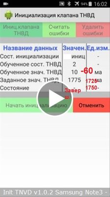

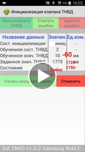

Ребят, подскажите пожалуйста (см. картинку).
Делаю обучение клапана, там ситуация - в программе уже горит зелыным завершено, а он мне еще продолжает ставить "обученное состояние" - 0, 1, 2. Потом состояние перестало прыгать, но "заданное значение ТНВД" 1725 - 1750 все время скакало. Так и не дождался пока устаканятся, выключил. Это все при горящей зеленой "Заверш." Да, и "обученное значение ТНВД" - "-40" показал еще, потом -60 вообще.
Это нормально ?
Это нормально ?

Всё ок, но клапан подуставший. У новых 0 +-10мАптиц писал(а):Ребят, подскажите пожалуйста (см. картинку).

Какими могут быть предельные значения ("ПДК") обученного значения по программе получается +/- ? (-80, -100 ?)
Вчера посмотрел, давление 30 МПа держит на хх, обороты не плавают. Каких других симптомов больше не вычитал на форуме. На графиках не смогу посмотреть - ехать надо где МУТ есть.
Подумал, может не так программу запускаю, сделал еще 2 раза: один - сразу заводил двигатель, второй - после пуска "начать иниц.", ничего не поменялось, так -60 и держит.
Может обязательно совместно их запускать: сначала обучение впрыску, потом клапана ?
Вообще вот так по два раза программу запускать - это не вредно для клапана ?
пс клапан стоит около 8 тыщ. оригинал, просто так менять не хочется.

Если про давление топлива - 30 МПа и не колышится, если только не на прогретой +/- 1.sn1 писал(а):Добавляешь датчик на экран и выбираешь из списка
Есть тема про клапан этот отдельно, там графики смотрят заданного и реального давления топлива. Интересно как это сделать в торке ? (надо ли это делать то ? Давление держит вроде нормально)
Смущает единственный показатель у меня при инициализации (-60).
