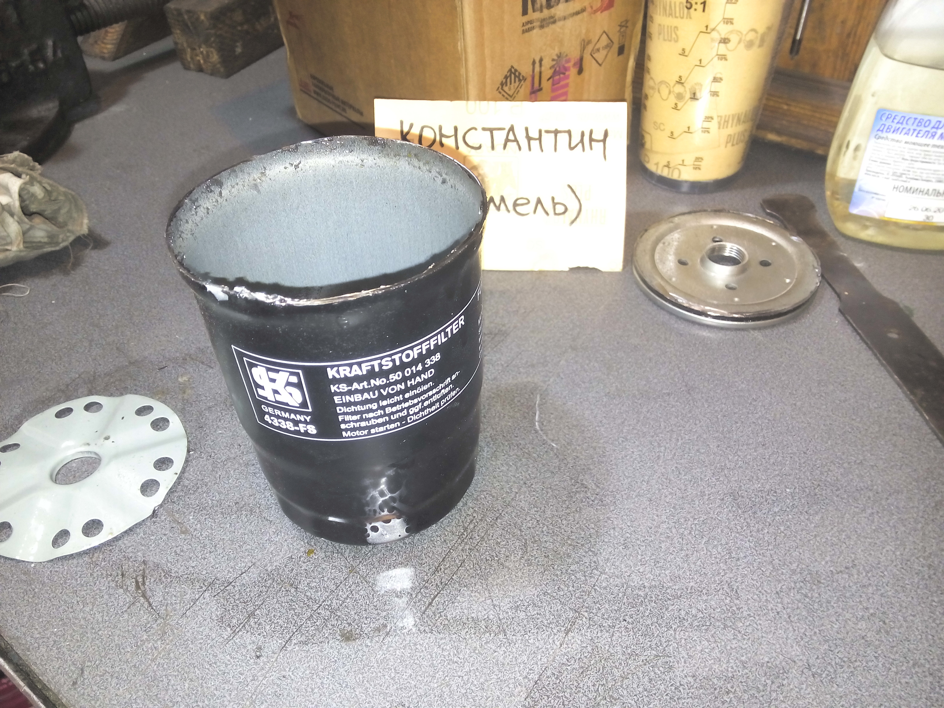

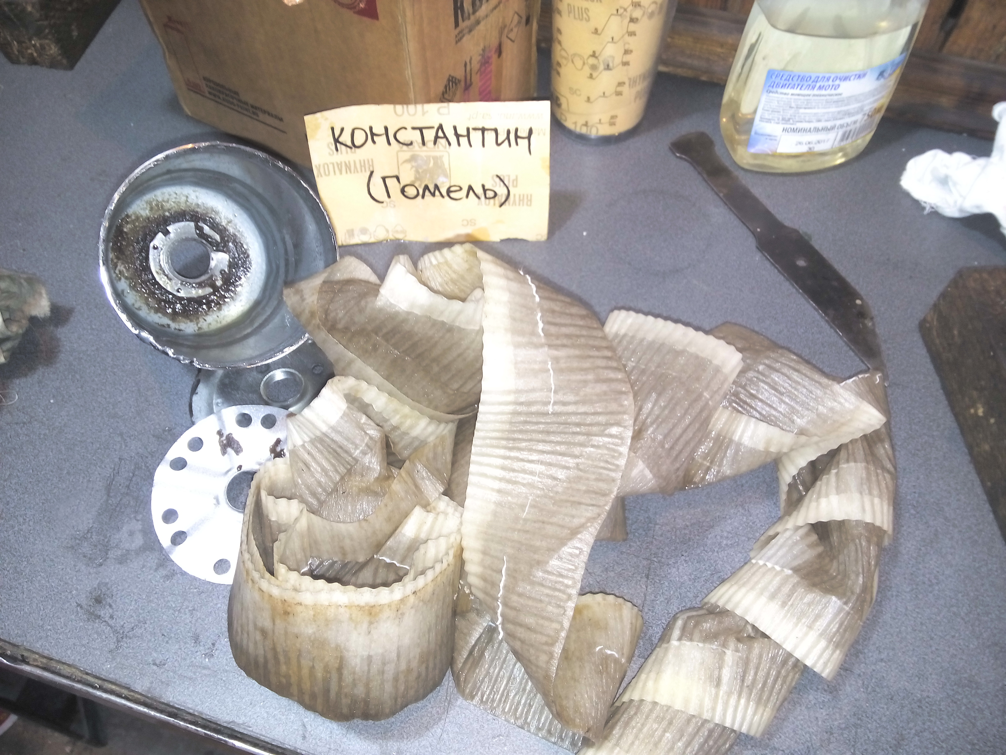

SmoAG, тёзка, отвечаю на твой вопрос: да, я допускаю использование людьми говённых фильтров. Конструкцию которых моя не понимать.
Но иногда случаются чудеса - эти говнофильтры работают...

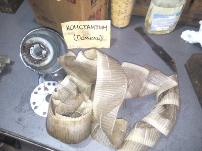

Ниже фото фильтра, прошедшего порядка 7 тыс км и вскрытого буквально СЕГОДНЯ (в рамках фотоотчёта для человека). Полоса его фильтрующего элемента была сложена вдвое и одним концом приклеена к пластиковой втулке, смонтированной по центру фильтра. Второй конец намотки был свободен, как сопля в полёте. Намотка элемента после распила свободно вышла из корпуса и развернулась (те же БОШ и Кнехт-Мале запаришься раздирать, так хорошо всё проклеено). Честно, я не вникал в подробности конструкции, но сейчас, глядя на фотографии, вижу, что при сильном вакуумлении топливо и всё, что могло идти вместе с ним, втягивалось на приём ТНВД минуя фильтрующее полотно (между бобиной его намотки и корпусом фильтра). Но повторяю, к конструкции я не приглядывался, мне важно было то, что на полотне. И уточнить конструкцию вряд ли удастся, всё уже выброшено, чтобы не воняло.
Да, ротор этого насоса был изношен. Но он уже восстанавливался ранее, причём не в Чугуеве, а где-то ещё. У меня уже два подгулявших ротора, восстановленных этим безвестным рукожопом, больно уж технологические косяки одинаковы (хорошо хоть, Вячеслав не отказывается вернуть их к жизни, иначе только на сувениры). В общем, ротор был изношен, но не из-за мусора, а из-за чмошной технологии восстановления. Сам насос внутри был идеально чист, даже лаковых отложений было по минимуму. Обычно нутрянка среднего насоса как минимум с желтоватым налётом отложений, а узлы этого были почти белыми. Разбирался он в присутствии хозяина, поэтому фоток нет, есть только сборочные, но там всё уже отлизано до стерильности, так что их не выкладываю. Так вот я чего и говорю: фильтр - гамно, а в насосе чисто. Парадокс...
Непопаджеро писал(а):Алексей , если я правильно понял логику: фильтр прорывает водой и грязью, после этого vrz ездит до полной потери гидроплотности ротора так долго, что успевает поржаветь внутри?
А почему бы и да?

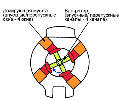

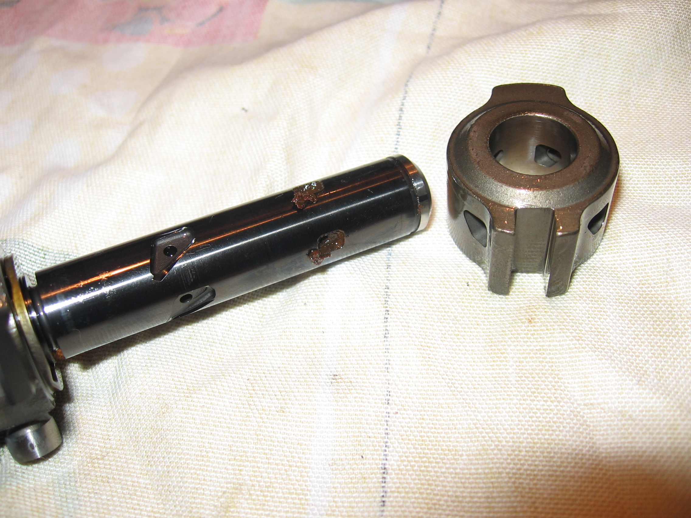

Появление задиров на вал-роторе между перепускными окнами с моей т.з. - это лотерея. Сейчас объясню, почему я так считаю.
Смотрим картинку "Раз".

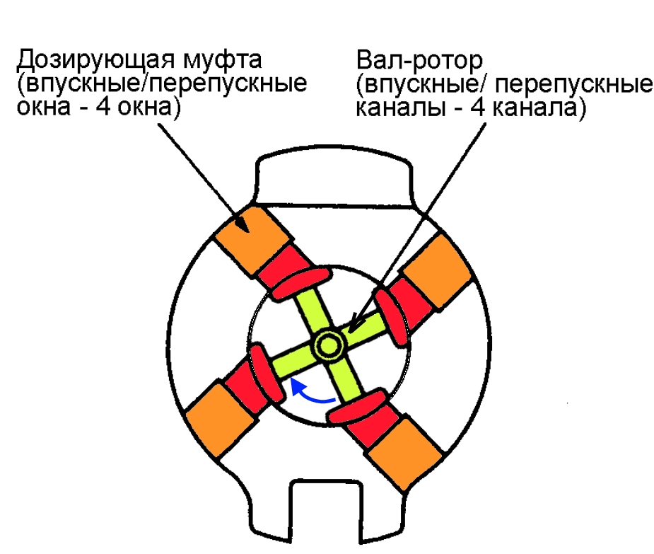

Топливо в секцию высокого давления (осевой и перепускные каналы в вал-роторе, обозначены зелёным) попадает через впускные-перепускные окна дозирующей муфты (обозначены оранжевым). Таким же манером то, что не было впрыснуто на напорные клапана и далее - на форсунки, возвращается в секцию низкого давления (но в гораздо меньших количествах).
Далее - картинка два.
Красным выделен некий объём, ставший общим для каналов вал-ротора и окон дозирующей муфты. Топливо в нём может двигаться как внутрь секции высокого давления, так и обратно в секцию низкого давления. Зависит от того, идёт наполнение СВД или освобождение её от топлива, неиспользованного в последнем цикле.

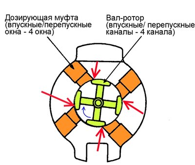

Теперь картинка три.
Представим, что в объём, выделенный на картинке "Два" красным, током топлива поднесло некую мехчастицу с твёрдостью, превышающей твёрдость покрытия вал-ротора. Я считаю, что до тех пор, пока она пляшет туда-сюда, находясь то в СВД, то в СНД, вреда от неё никакого. Вред будет, когда она доберётся до форсунки, либо когда она попадёт между отсечными кромками окон и каналов в местах, указанных красными стрелками. Хорошо, если частицу просто рассечёт, как гильотиной. А если её размер будет чуть больше размера радиального зазора и её дозирующей муфтой протащит от окна к окну? Правильно, образуется задир. В следующий раз в него может поднести частицу ещё чуть большего размера, и задир углубится. А рядом образуется новый и т.д. до потери гидроплотности. Косвенным подтверждением этого предположения может быть то, что на одном вал-роторе задиры на четырёх перешейках между перепускными окнами не всегда линейны и однородны. Случается, один перешеек сильно потрёпан (он и снимается в макро для фотоотчёта), а остальные три визуально ещё в неплохом состоянии. Если хотя бы приблизительно (без расчётов, на уровне интуиции) принять во внимание концентрацию в топливе мехчастиц требуемых размеров и жёсткости, а также вероятность попадания их в радиальный зазор, то можно смело говорить: это лотерея.

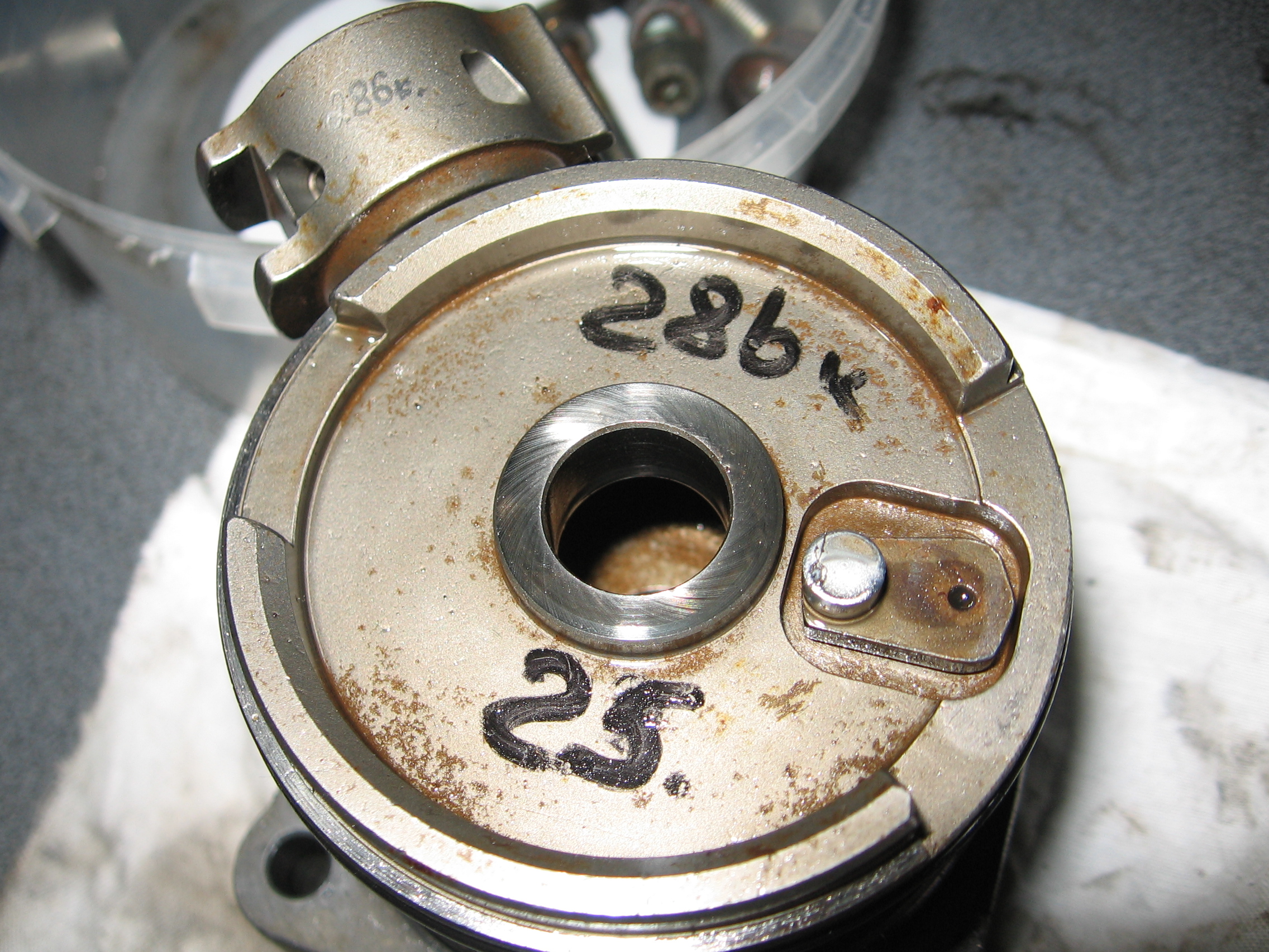

А что касается насоса, долгое время простоявшего без дела и топлива - хы, был и у меня такой. Не то три, не то четыре года простоял в пыльном углу, пока я его не купил на эксперименты. Его заменили, т.к. пустил сальник ведущего вала. Солярка пошла в поддон. Разобрать на тот момент не смог никто (чтобы потом гарантированно собрать и отрегулировать), машины эти тогда стоили под 25 к$, поэтому хозяин просто поставил литовский и машину тут же продал.
Короче: насосик в целом был - ляля. С заводским покрытием вал-ротора. С небольшими видимыми задирами между перепускными окнами, но вполне себе ещё ничего. После профилактики и настройки выдал идеальные показатели. Внутри был чистенький, безо всякой ржавчины в позиционере и на стальных деталях корпуса. За одним маленьким исключением...
Это было единственное заржавленное место.

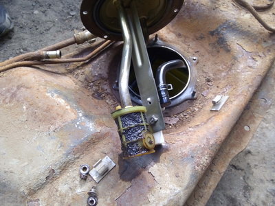

3. Июль 2017 г. Машина доставлена ко мне в состоянии "труп на коленях". Заводится, чадит белым дымом 30 сек, глохнет. Линии подачи и обратки забиты наглухо. Из топливного фильтра при снятии вылезло с полстакана какой-то чёрной дряни, по консистенции напоминающей мармелад. Вот фото заборника из этого бака:

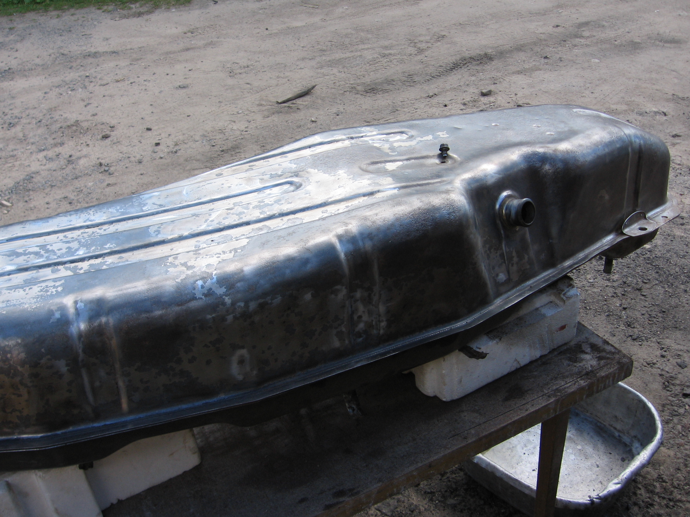

Снятие и профилактика бака и ТНВД. Бак ободран до металла, огрунтован, покрашен, промыт, трубки заменены на шланги.
ТНВД вскрыт и помимо лопнувших болтиков крепления пластины тяги автомата изменения УОВ -
... ржавчина! Три года езды "на воде" дали свой результат. Всякий раз, когда я пытаюсь уточнить пробег с момента первой переборки насоса три года назад, в ответ слышу - "Лёша, дох...я и ещё полстолько". Топливные фильтры начинали судорожно меняться, только когда машина отказывалась ехать вообще. Сколько грязи накрошили в насос местные разбиральщики при снятии/установке позиционера - неизвестно. Однако насос настроился хорошо (!),единственное, что меня напрягает - он заводится с полутора-двух оборотов. Видимо, и износ ротора присутствует, да и стартер подустал.
В общем, воды бак этого автомобиля повидал много. Фильтра менялись не часто. Нутрянка насоса ржавая, не смотря на то, что три года назад была вылизана.

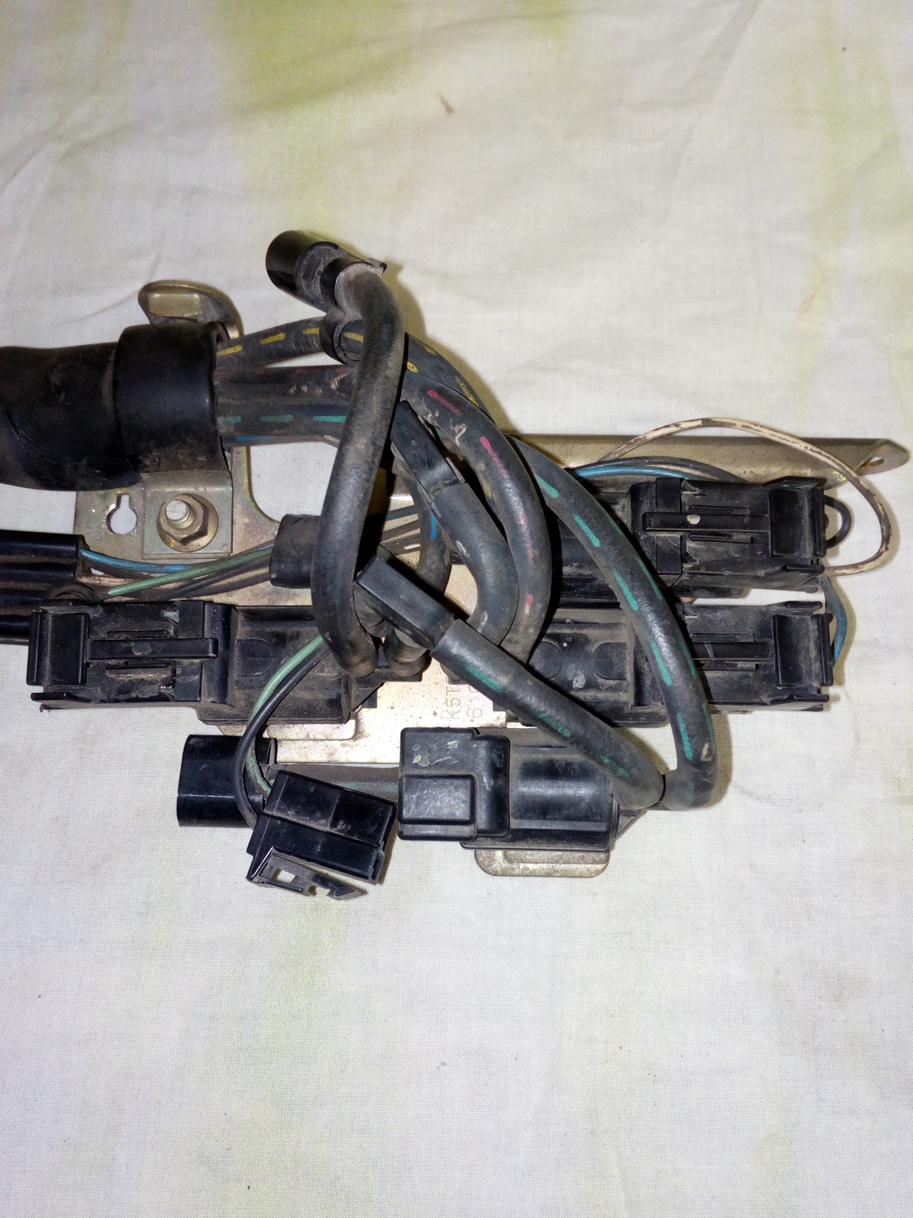

Про соленойды можно подробнее ? какой конкретно.
Ищи по шлангу с синей пунктирной линией. Буду в гараже, сфоткаю. Я менял весь блок соленидов и старый лежит. Отчищу его и покажу какую именно фишку надо отключить.

Вот, как обещал, снятая фишка на блоке соленоидов. Она с зеленым и черным проводом.

winter1971 писал(а):Вот, как обещал, снятая фишка на блоке соленоидов. Она с зеленым и черным проводом.
Благодарю!
