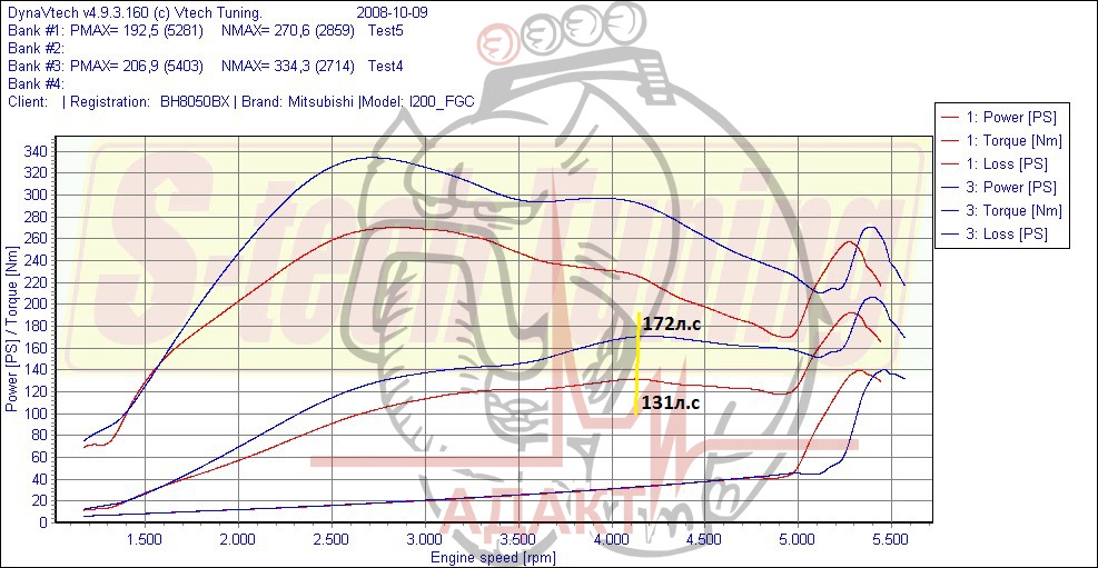

Seismic писал(а): На счет характеристик: "Torque pro" сегодня выдал такие параметры: 225,3 лс при 2800 об/мин. и 425 Нм также при 2800 об/мин., и я так понимаю это еще не окончательные цифры.
Вполне может быть. Я своей эльке отключил все прибамбасы, остался только буст 1,3 как на НПС
и прокатил на стенде машину с прошивкой 100500.
Получился сток 131лс, вместо заявленных 136лс и это с наддувом, что очень похоже на правду. Так и НПС, нет в стоке 178 лс. Вообще можно не верить графикам, там где в стоке присутствует цифра мощности которая идёт по заводу. Эльки гоняли на стендах, в трёх разных городах, по пять и более замеров и всегда получалось до 10 лс меньше чем обещал производитель машин.
Так вот, с прошивкой вышло 172лс, это на 41 лс больше. Если поделить 172 на сток 131, то получим коэффициент увеличения мощности, порядка 1,312.
Умножив на стоковую мощность, получим 233лс. Так что если учесть что у НПС в стоке не 178, а к примеру 165, то цифра 225 вполне реальная.

Тут бы Torque pro на стоке еще прокатить чтобы понять, верить ему или нет)
