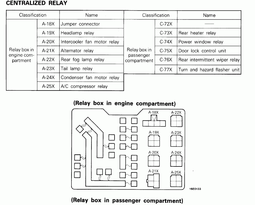

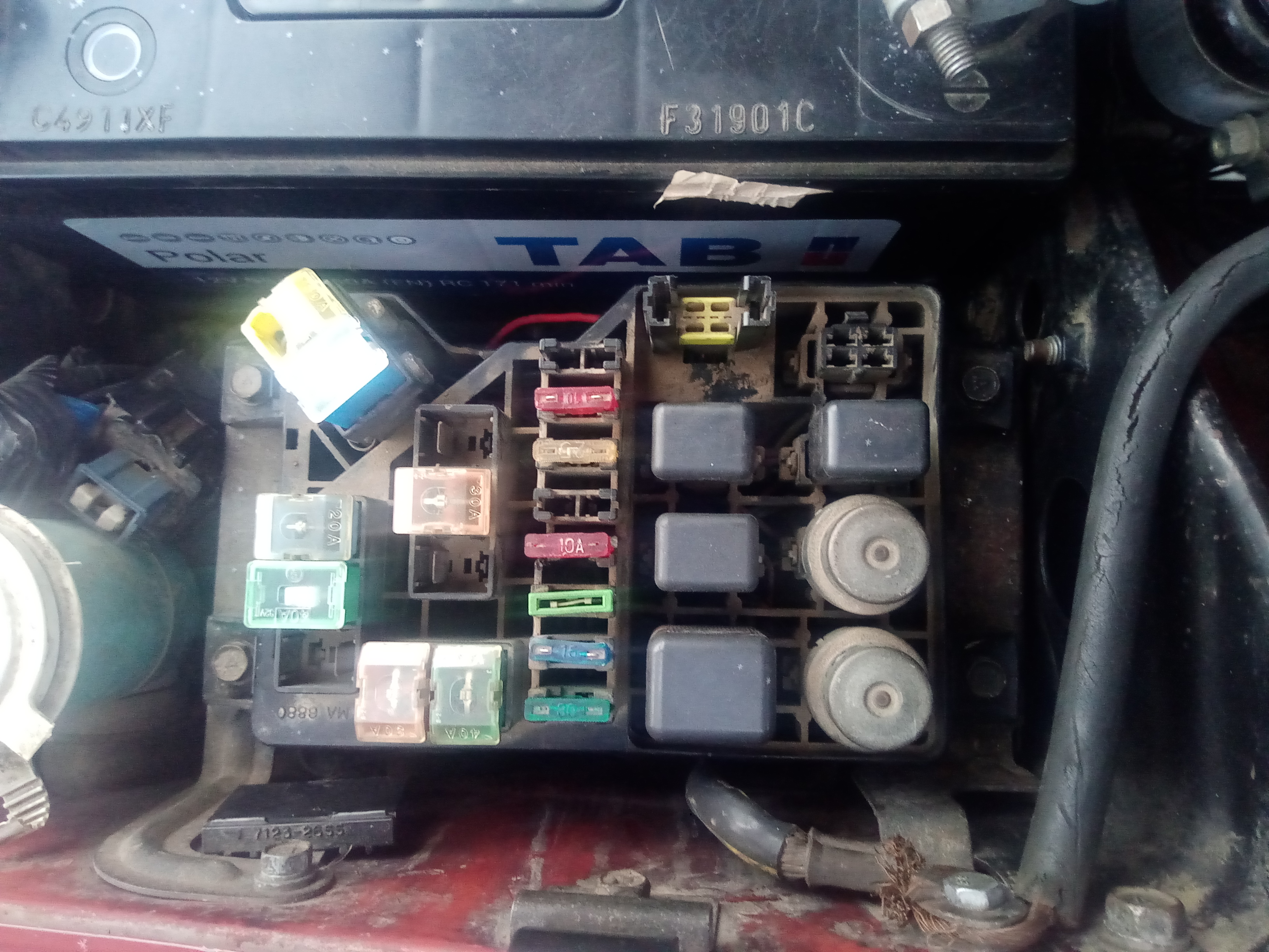

ConstantinRus писал(а): Блокировки у меня нет, подогрева сидений тоже, остаётся прикуриватель и ЦЗ. Вопрос, как их проверить на утечку?
Ты слишком мало назвал... Тем более, что у тебя машина с климатом. Схема на неё по ссылке, что я давал, но климата там нету (на такие машины нет полных схем).
Много чего остаётся запитанным.
Я нашёл ещё одну зацепку.
Под капотом в блоке реле есть перемычка (она выглядит как релюшка) А-18Х .
Через неё идут два соединения ко многим доп. потребителям.
Надо попробовать её вытащить и посмотреть на реакцию.
Но сначала попробуй добраться до массы №11.

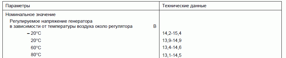

SmoAG писал(а): а холодную дает напряжение 14,5V, но с прогревом напряжение борт сети снижается, думаю как у всех. У меня держится 13,8 вроде нормально, но временами при особо больших нагрузках снижается до 13,5 что уже не гуд.
Это нормальное поведение!
Генератор ориентируется по температуре (читай в мануале, там это есть).
Поднимешь напругу, летом АКБ будут выкипать.

Dizel Man писал(а): По сопротивлению электролита...
При всём уважении, но нет!
Никакое сопротивление он не контролирует. Генератор работает со стабилизацией по напряжению (в отличие от внешних зарядных устройств, которые в большинстве используют стабилизацию по току).
В генраторе в РН стоит термочувствительный элемент, который в зависимости от температуры прогоняемого через него воздуха, а так же температуры самого генератора, регулирует выходное напряжение.
Это классическое построение большинства генераторов, в т.ч. и ММС.
Вывод "S" используется для компенсации просада напряжения на силовых проводах при изменении нагрузки.
А как работает генератор в пустыне Сахара, или в Московской пробке, летом, при + 34, на разогретом асфальте?
https://studopedia.ru/9_71251_printsip- ... eniya.html
Dizel Man
Сообщения: 5410
Двигатель:: 4М41
Откуда: МО, Мытищи
Откуда: Мытищи МО
Благодарил (а): 10 раз
Поблагодарили: 231 раз
Отвечу на вопросы по автоэлектрике
Сообщение Dizel Man »
Это доп/защита "от дурака" или форс мажора...
Сообщения: 57490
Поблагодарили: 4803 раза
Dizel Man писал(а): А как работает генератор в пустыне Сахара, или в Московской пробке, летом, при + 34, на разогретом асфальте?
Работает как указано в таблице.
Ссылка имеет к нашим генераторам поверхностное отношение.
Контроль величины заряда в наших генераторах реализован на S контакте. Кстати ты так и не показал на схеме где он запитан от замка.))
Потому и генератор работает на все деньги при его обрыве, так как не знает на сколько разряжен аккум и какая в данный момент нагрузка.
Европейские методы регулировки, не совсем подходят для японских генераторов. Там у инженеров мысли по другому работают.)

Dizel Man писал(а): Попробуйте отключить часы и сигнализацию, по очереди. Ток снизится? А если снять кожух реле, под контакты реле положить бумагу/пластик и установить реле на штатное место? Какой будет ток в режиме "все выключено"?
При отключении часов, потребление упало с 180 до 130, при отключении сигнализации упало ещё на 10. Подложив пластик под контакты реле, ничего не произошло, потребление осталось таким же.

dvm99 писал(а): Но сначала попробуй добраться до массы №11.
К сожалению 11ую точку разглядеть так и смог. За схему спасибо, скачал. Как вытащить А-18Х честно говоря не понял.
Ну, в общем- то Саша уже ответил...
Вообще, любой генератор содержит технический компромисс в угоду технологичности конструкции.
Dizel Man, вот здесь почитай про это http://pajero4x4.ru/bbs/phpBB2/viewtopi ... м#p2717446 и несколько постов вниз.
И, там есть во вложении книжка про генераторы.
Очень советую качнуть и почитать! Небольшая и очень толковая книга.
В ней много чего доходчиво описано, и, в т.ч., есть обзор отличий конструкции разных фирм.
