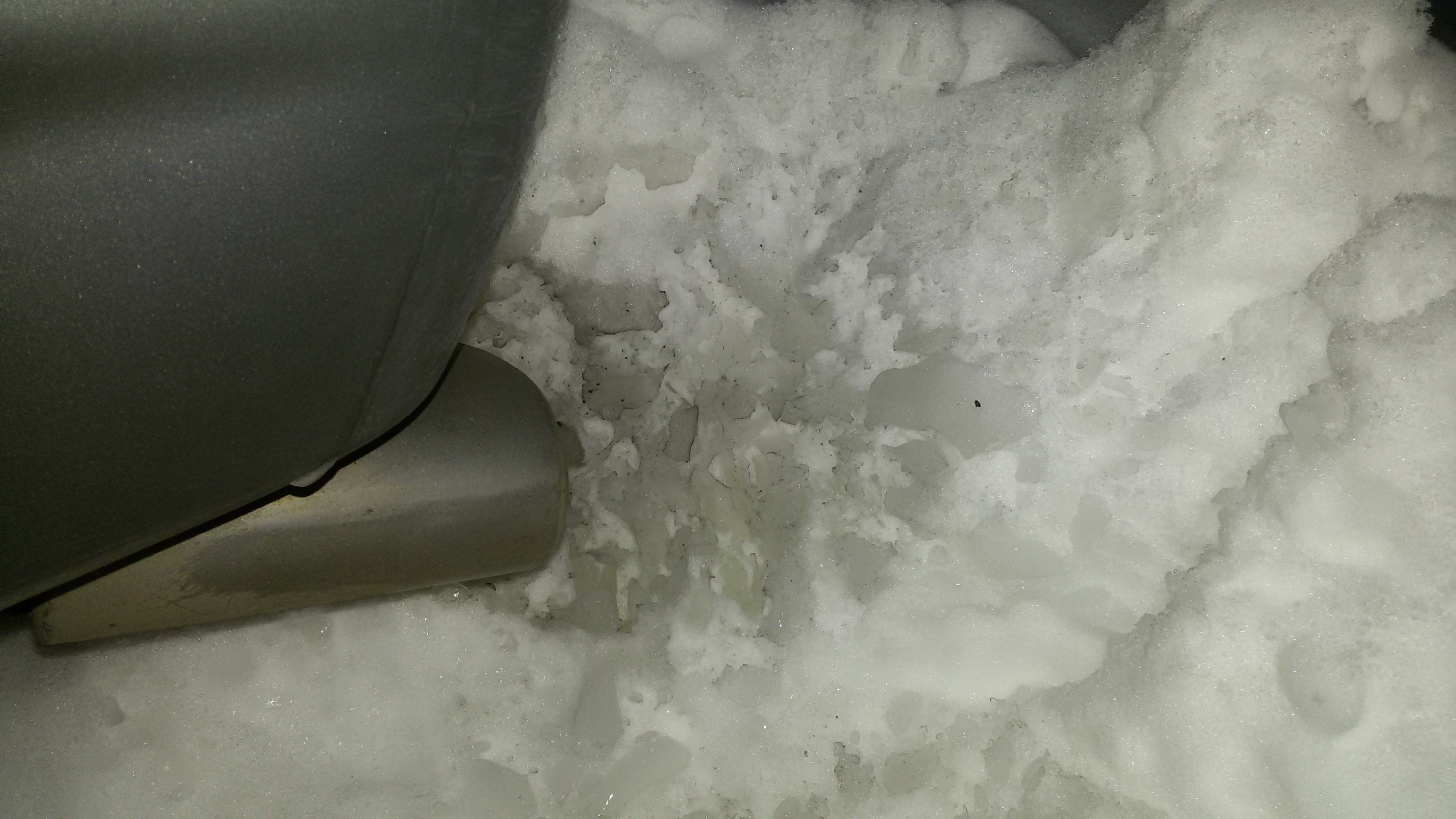

Вчера пока ждал жену с работы выхлопухой упёрся в снег, простоял 10 минут, сделал несколько перегазовок, решил посмотреть на цвет снега, вот что вышло, фотал ночью со вспышкой, по моему для дизеля выхлоп довольно таки чистый?

-=Спец=- писал(а):Вчера пока ждал жену с работы выхлопухой упёрся в снег, простоял 10 минут, сделал несколько перегазовок, решил посмотреть на цвет снега, вот что вышло, фотал ночью со вспышкой, по моему для дизеля выхлоп довольно таки чистый?
::-D: :*VICTORY*: Непорядок!!! С этим надо срочно что-то делать!!! Не дай Бог подумают, что на ГМТ переделал. :;-):

Так я в соляру ешо масло лью :*YES*:
