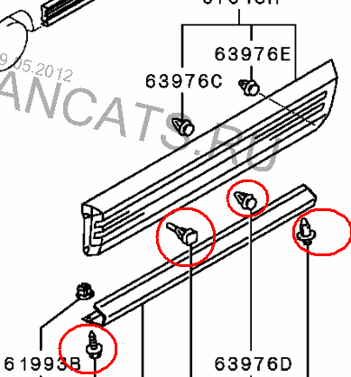

Посмотри на схеме, думаю будет понятно.Юрий64 писал(а):Здравствуйте. Подскажите, как разобрать штатный порог. Заранее спасибо.
Там защёлки кругом.
И на двустороннем скотче ещё.
