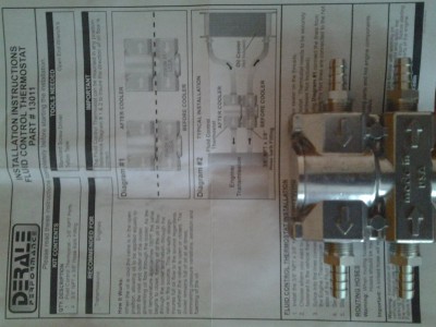

Всем ДВС!
Приобрел себе такой DERALE 13612 + термостат и шланги.
Возможно кто-нибудь из форумчан уже поставил себе такой?
Буду безгранично благодарен поделившимся опытом установки этого девайса.
Всем удачи!
Всем удачи!

Ну я себе приготовил для монтажа на Субару такой комплект - 9-рядный радиатор и термостат от Derale. Ставить буду по теплу и после ТО-30000.nubrik писал(а):Всем ДВС!
Всем удачи!
Больше 2 лет назад ставили такой комплект на НМПС, только еще срабатывание электровентилятора сделали по температуре АТФ. Почитай мой пост на стр. 38. И радиатор поставили 13-рядный. Машина успешно проходит ежегодные испытания летом в горах с прицепом. Меняли АТФ (прошла на ней 50000 км с допрадиатором - можно было и не менять).
http://pajero4x4.ru/bbs/phpBB2/download ... 179928&t=1
Радиатор не сфоткал, я сейчас не дома.
