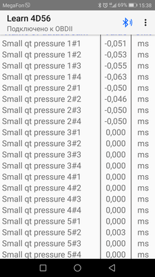

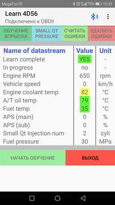

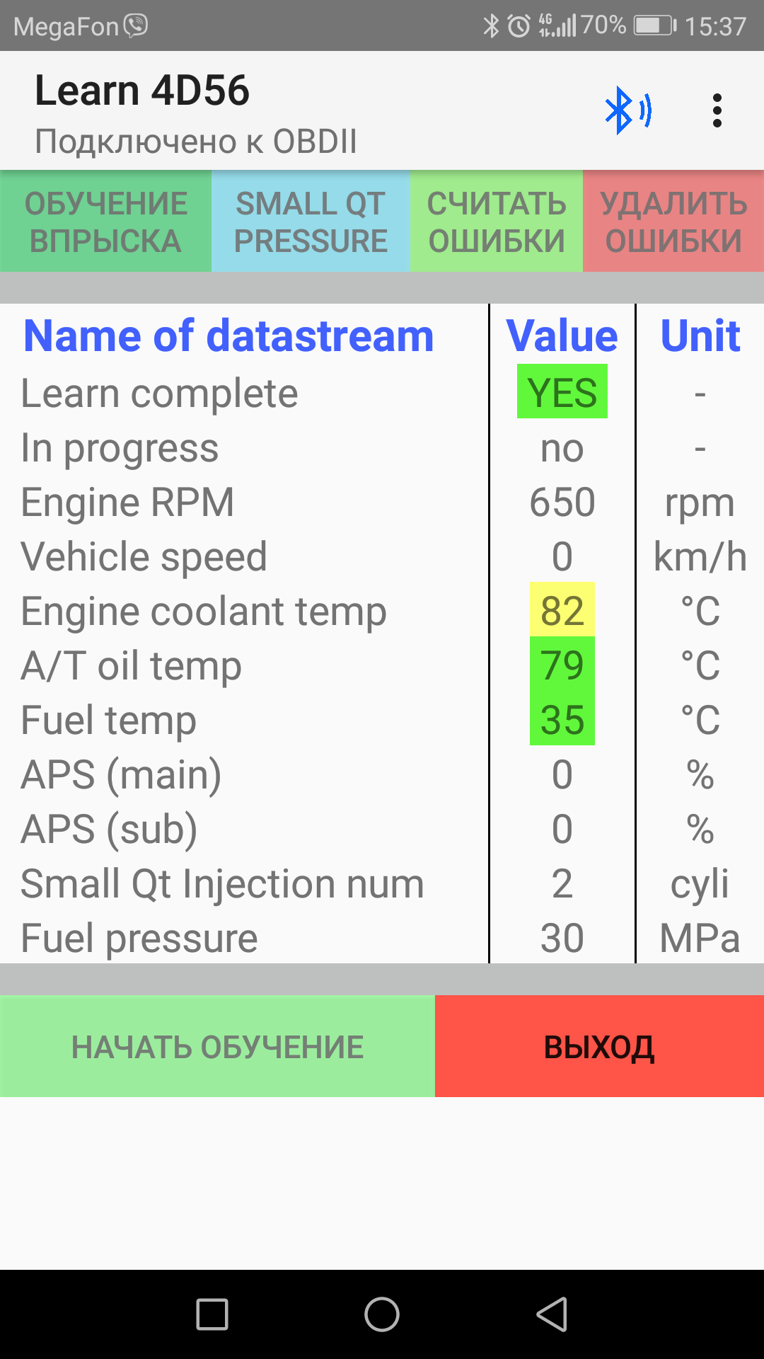

Re: ELM 327

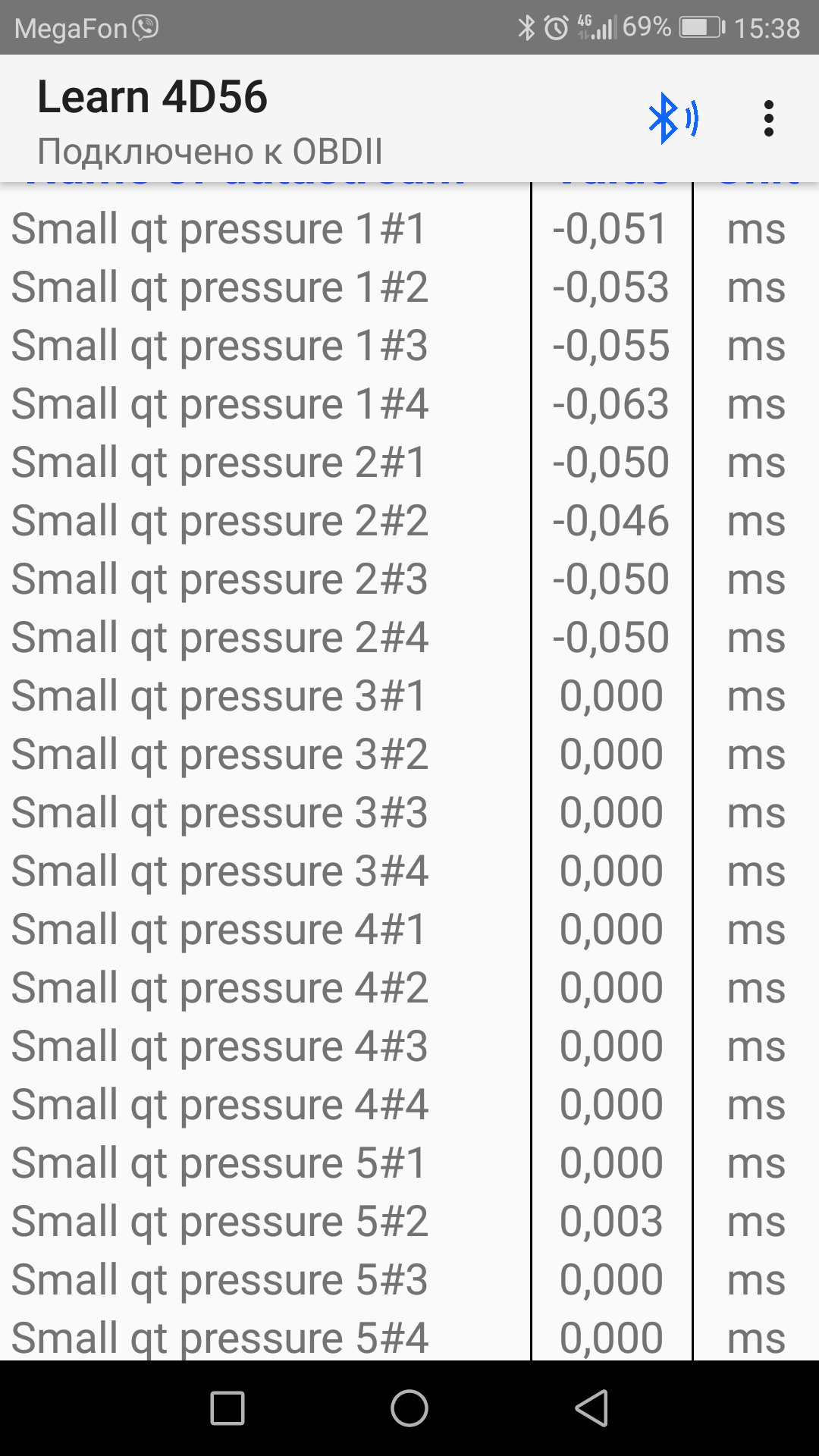

Добрый день. Всех с наступившим Новым Годом.
Сделал сегодня обучение малому впрыску.
Машину неделю как купил. Посмотрите пожалуйста скрины. Какие выводы можно сделать.
П4 4М41 2008 год 200 т.к.

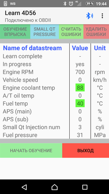

Re: ELM 327

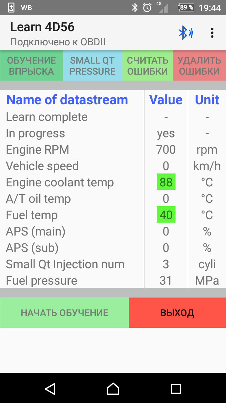

Доброго дня!
Подскажите что не так с обучением с помощью программы Learn 4D56? Телефон с андроид 6.0.1, программа версии 6.0.14, температуры в норме, доп приборы отключены, адаптер елм327 версии 1.5 (пробовал 2.1 тоже самое). Начинает обучении на холостых оборотах слышно изменение шума двигателя, а дальше тишина, написано в процессе, а процесс завис, соединение есть, что может быть не так? Прилагаю скрины и лог.

Re: ELM 327
Это видно из лога? Какое условие предположительно?cintakc писал(а):не выполнено одно их условий для обучения
Т.е. обучение начинается, условия выполнены, а потом что происходит? Ничего не трогал и не включал, может что-то с телефоном?

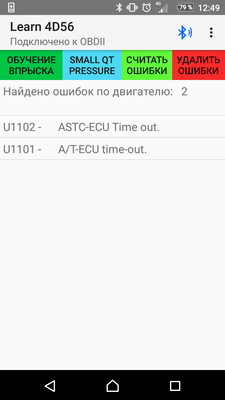

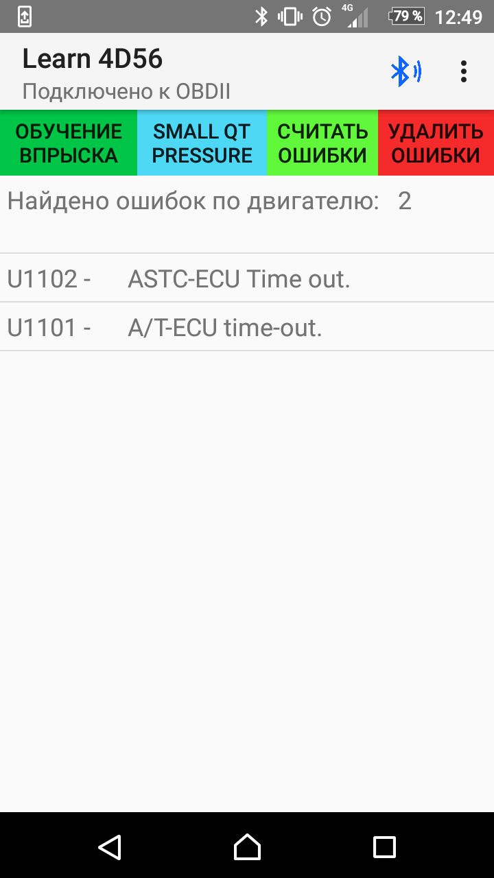

Re: ELM 327
У меня механика. Адаптер также выдаёт две ошибке по АКПП, но его физически нет.cergi123 писал(а):Скорее с адаптером, не видит температуру АКПП.

Re: ELM 327
эти ошибки возникают из-за влияния адаптера на кан шину, на них можно не обращать внимание
может двери не закрыты, может потребители энергии не все были выключены
по логу обучение не правильно начинается вообще с первой команды

У него двигатель чуть другой. На 136л.с. должно работать?cintakc писал(а):эти ошибки возникают из-за влияния адаптера на кан шину, на них можно не обращать внимание

Re: ELM 327
Я тоже видел отзывы на drive2.ru что на L200 работает программа.
Магнитола выключена, кондиционер тоже офф, экран компа даже выключил, ручник даже убирал и заглушку ставил в ремень, чтоб лампы не горели на приборке, руль прямо. Что не так? Разве что 4вд включено на суперселекте...

кто-то писал, что стоит какой-то дополнительный блок и с ним не обучалось, временно отключили и обучение прошло

Box - для увеличения мощности, чиповка? У меня такой не стоит.cintakc писал(а):кто-то писал, что стоит какой-то дополнительный блок и с ним не обучалось, временно отключили и обучение прошло

Эти условия :cintakc писал(а):да он, вы условия для обучение читали
•Engine coolant temperature: 80 − 90°C
•Fuel temperature: 30 − 100°C
•Intake air temperature: −30 to 100°C
•Barometric pressure: 70 kPa or more
•Automatic transmission fluid temperature: 60°C or higher
•Lamps, A/C condenser fan and all accessories: OFF
•Transmission: Neutral <M/T>, "P" range <A/T>
•Power steering: Static state
Их читал, всё было соблюдено
