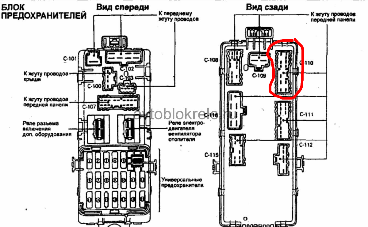

При отключении этого разъёма, потребление упало до 10мА при подключенных часах и сигнализации. Теперь в выключенном состоянии, часы не горят и прикуриватель тоже не работает.

dvm99 писал(а): Я нашёл ещё одну зацепку.
Под капотом в блоке реле есть перемычка (она выглядит как релюшка) А-18Х .
При отсоединении этой перемычки потребление также падает до 10мА, но часы и прикуриватель не работают, в любых положениях ключа.
П2 коротыш 4д56 А/Т 1992 Пруль

ConstantinRus писал(а): При отсоединении этой перемычки потребление также падает до 10мА, но часы и прикуриватель не работают, в любых положениях ключа.
Т.е. всё вырубается, будто ключ вынут, и ничего лишнего не горит?
Ты эти 10мА где и как замеряешь?
В принципе, если эти 10мА - потребление с АКБ (амперметр воткнут последовательно одной из клемм АКБ), то ток нормальный. Нуля никогда не будет.

dvm99 писал(а): Т.е. всё вырубается, будто ключ вынут, и ничего лишнего не горит?
При отсоединении перемычки, когда вставляешь ключ, в режиме АСС, ON всё работает штатно, контрольки горят. Не работает передний прикуриватель и не включаются часы. Обычно часы горят всегда. Даже с вынутом ключём.
dvm99 писал(а): Ты эти 10мА где и как замеряешь?
Замеряю амперметром, клемму аккумулятора и провод который одеваться на эту клемму. Все замеры произвожу с 19ым предохранителем, на котором утечка. Интересует, что сидит на разъёме С-110, если его снять всё работает штатно и утечки нет.

ConstantinRus писал(а): Обычно часы горят всегда. Даже с вынутом ключём.
Штатно (когда всё нормально) они не должны гореть с вынутым ключом.
Значит, похоже, где-то мы близко к решению трабла!
Дело в том, что на эту перемычку заводится всё доп.оборудование.
Завтра, постараюсь ещё покумекать и дать направление, куда копать...
ConstantinRus писал(а): Замеряю амперметром, клемму аккумулятора и провод который одеваться на эту клемму.
Всё правильно.

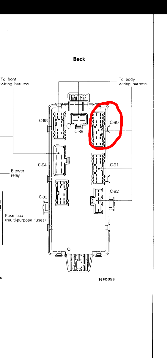

ConstantinRus писал(а): Интересует, что сидит на разъёме С-110, если его снять всё работает штатно и утечки нет.
Блин, выкинь свою схему, она не твоя! Скачивай ту ссылку, что я тебе дал...
На твоей машине нет разъёма с таким обозначением!
С-94 - самый последний.

dvm99 писал(а): Блин, выкинь свою схему, она не твоя! Скачивай ту ссылку, что я тебе дал...
Прошу прощения, не хотел в вести в заблуждение ::-[: хотел лишь обозначить разъём. Так как в электрике дуб, а в понимании схем, тем более, только сейчас понял, что моя схема в самом низу. Тогда вопрос звучит так, как увязать 19й предохранитель, перемычку А-18Х, разъём С-90 и реле, что их всех объединяет?
Минус, с другой стороны цепей... :)
