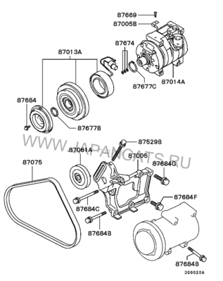

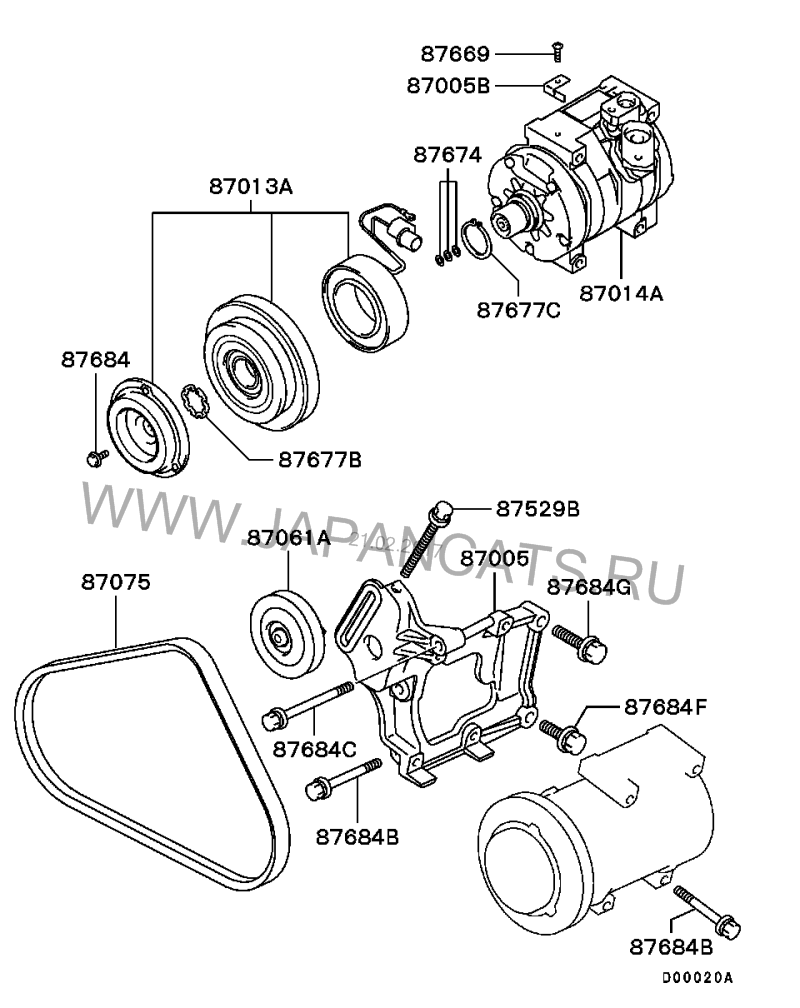

winter1971 писал(а):Есть у кого опыт, помогите разобраться http://pajero4x4.ru/bbs/phpBB2/viewtopi ... 7#p2547067
не бей голову возьми AVX13X915 того же производителя, 1 см точно роликом натянется.
Лучше кто нить подскажите номер подшипника муфты кондиционера для дизеля.

Деталь 87013А в ней стоит подшипник, муфта стоит 30 рублей, а подшипник до 1 рубля

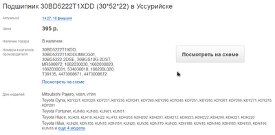

30BD5222T1XDDUM6CG01 (NSK) 30*52*22
30BD5222T1XDD, 30BGS10G-2DST, 30BD5222T1XDDUM6CG01, 30BG5222-2DSE
Стоимость от 400 руб.

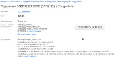

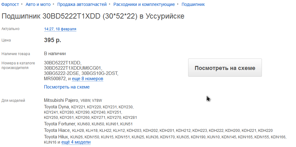

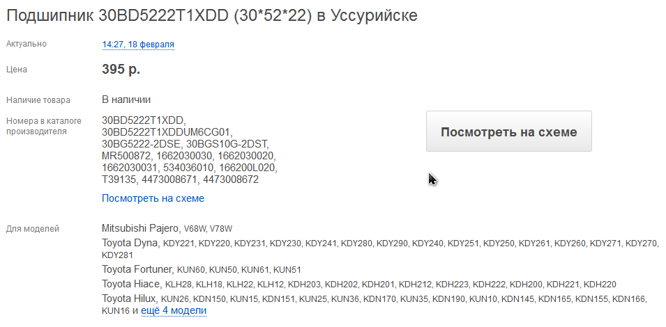

SmoAG писал(а):Да нашел я их, только они в теме бензинки, а вот на дизеле могут быть другие, или это дизель?
Глянь на farpost.ru бьются по партномеру MR500872 Значит наша.
http://www.farpost.ru/ussuriisk/auto/se ... 21312.html
