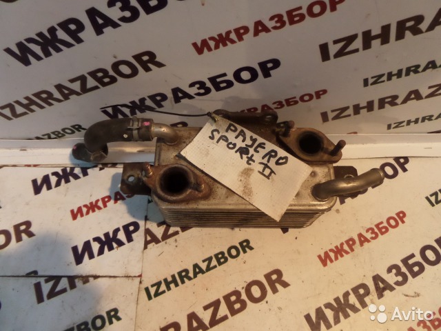

Всем привет,задал вопрос про радиатор акпп в теме" глюк акпп" пропал вопрос,ну да ладно,знающие подскажите продаётся радиатор акпп от мпс 2 у него какие то отверстия с лева и справа,непонятнинько,а может продаваны чёт напутали?

Это радиатор ЕГР

sn1 писал(а):Это радиатор ЕГР
Это который,если на фары смотреть слева за бампером,или тот интеркулер ? Спасибо.
Это который на моторе стоит, если под капот смотреть.
И к АКПП никакого отношения не имеет.
Так что хватит уже о нём.
Так понятней?

Егр у меня офф,ну и если честно,не силён я пока в дизелях,поэтому извиняйте если нервирую глупыми вопросами. :8-):
