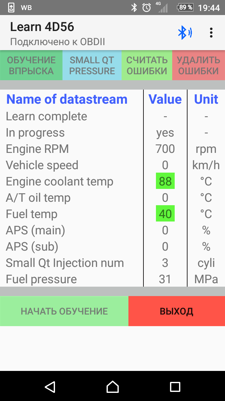

Пробовал отключать и выключать зажигание. Нынче похолодало, трудно на рабочую температуру топлива выйти без тёплого гаража, потеплеет, буду пробовать, может у кого-то свежие идеи появятся по моей проблеме...

Andrey_Iv писал(а):Пробовал отключать и выключать зажигание. Нынче похолодало, трудно на рабочую температуру топлива выйти без тёплого гаража, потеплеет, буду пробовать, может у кого-то свежие идеи появятся по моей проблеме...
После поездки постой на драйве 3-5 минут. Дальше выставляй паркинг выключай свет и климат и вперёд

На холостых ничего не подогреется, т.к. в гараже -15, за бортом -35. Я держал минут 15 на 3500 оборотах чтоб до +35 разогреть топливо (1/3 бака была). А на драйве стоять это подогреть масло в АКПП, но мне это не надо, т.к. механика.

Улыбнуло, у нас нет таких парковок. Я могу найти тёплый гараж, но что это изменит? Все условия были соблюдены, в том числе и по температуре топлива, какую ещё температуру надо было поднять?
А что за скрин? Там процесс пошел. Надо температуру топлива, температуру антифриза прямой руль и выключенные потребители свет климат подогревы
ПС
На 3500 держать бесполезно. Топливо на холостых лучше греется.

Чтобы повторно запустить прерванный процесс надо закрыть прошу, вырубить блюпуп, выключить зажигание и дождаться пока цыфры на одометре погаснут. Потом включить зажигание, завести, включить блюпуп, запустить прогу, зацепить елм и вперёд

В том то и дело, что в начале процесс пошёл, даже слышно изменение звука двигателя при 650-725 оборотах, а дальше выдаёт такую картинку и тишина.
Всё что написали выше было вроде соблюдено.
Вы когда-нибудь чистили топливную винсом или лавром? Там промывка идёт полностью на этом средстве и обратка идёт обратно в ёмкость, на разных оборотах делал, так вот, при оборотах 2000 и выше обратки идёт гораздо больше и она горячее, чем на холостых 700 оборотах.
Суть в том что топливо греется в рейке... а излишки сбрасываются в бак. Так же при нехватке дополняется с бака.
Естественно когда вы подключаете промывку то в банке очень быстро нагреется. Чего нельзя сказать о баке.
