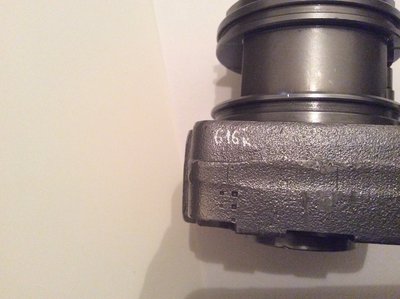

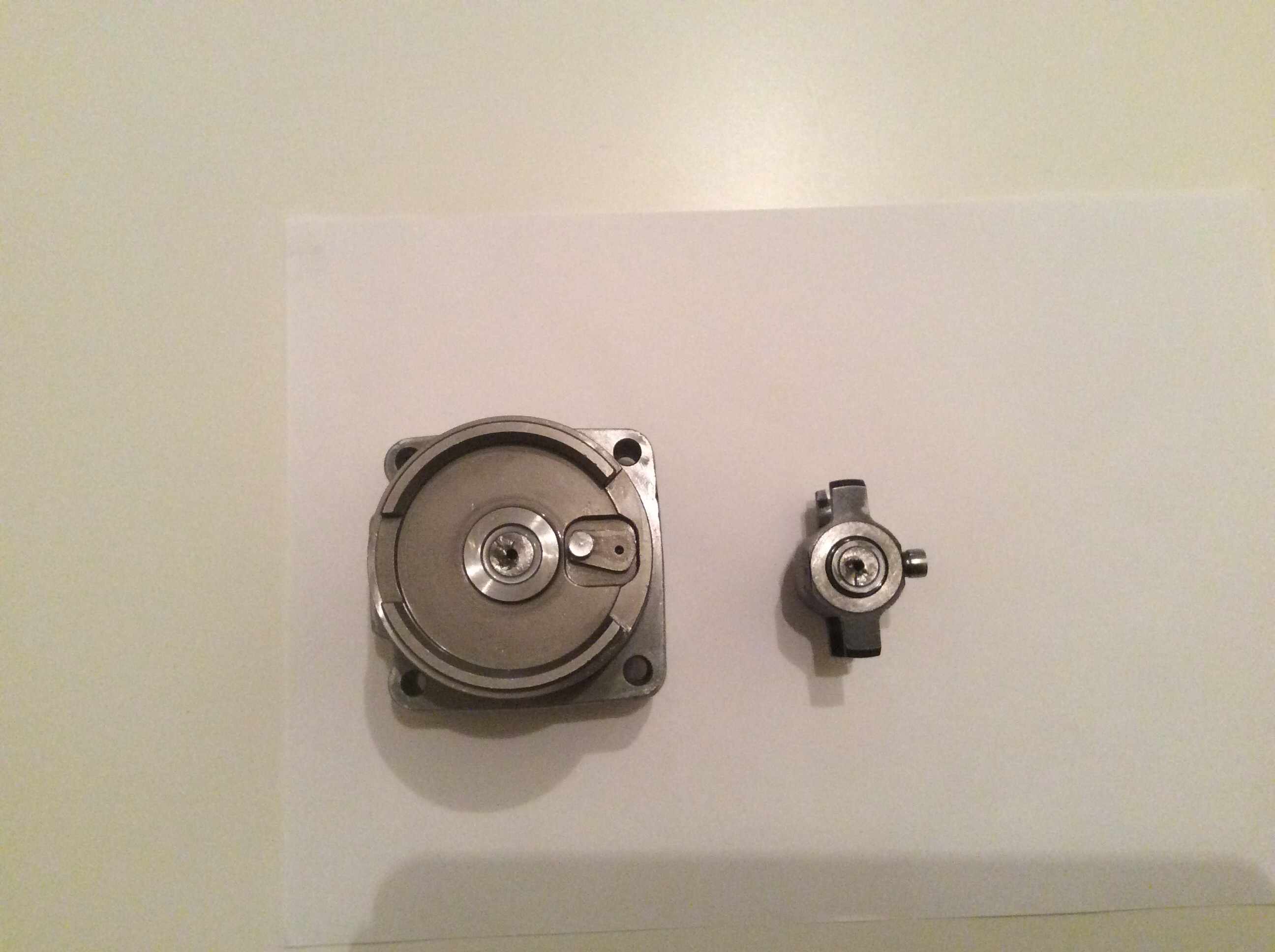

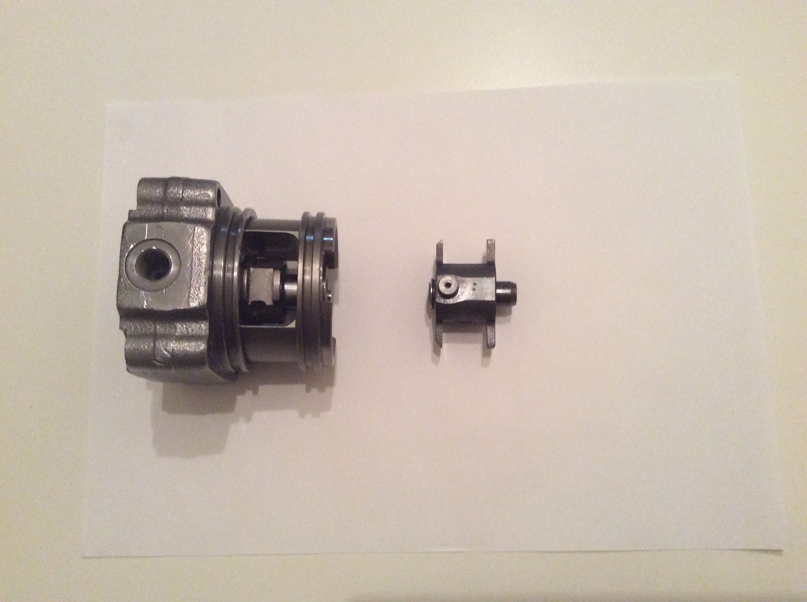

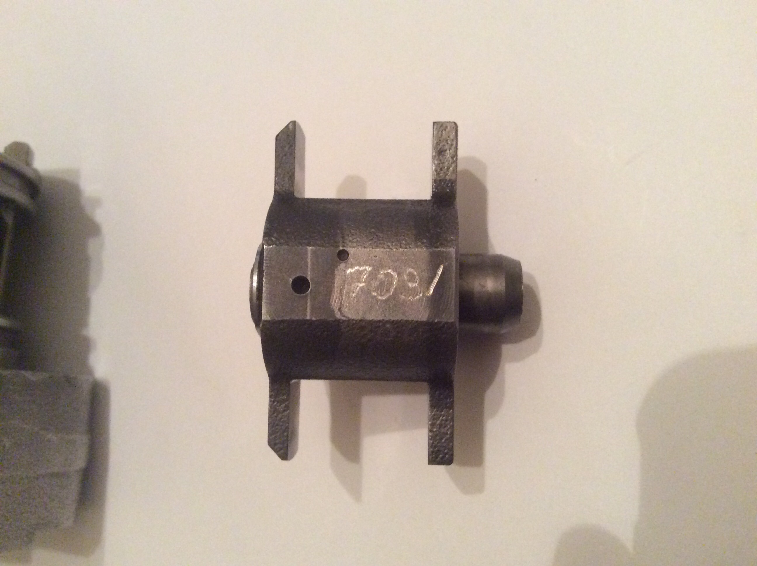

Приветствую всех. Нужна помощь. На стр. 156 я описал причину разбора тнвд и выложил фото. В насосе ничего критичного не было. Ротор, гидроголовку и дозирующую муфту отправил на восстановление. Получил обратно, собрал насос, установил. Все метки везде совпали, все стало хорошо. Прокачал систему лягушкой на фильтре с включённым зажиганием, в обратку пошло топливо, обратку присоединил ещё прокачал и начал запускать авто.
Автомобиль завёлся практически сразу и стал работать неровно, сразу же я заглушил ( в течении 3 секунд) прокачал ещё систему лягушкой с включённым зажиганием. Второй пуск - завелась и работала неровно, это естественно так как система была завоздушена. Я заглушил прокачал ещё и третий пуск - авто проработало 3-4 секунды, затем щелчке в районе насоса и сразу заглох. Звук был металический как будто лопнул металл, и я его услышал чётко. Последующий запуск - машина мертва. Снял насос, разобрал: все в насосе было ок кроме ротора, его сломало. Вопрос: что я сделал не так, где накосячил.
И еще после восстановления на гидроголовке и дозирующей муфте был нацарапан номерок 616к а на роторе 7091 ( или 709/ - не понятно). На роторе номерок не тот. Может так и надо. И ещё вопрос: мне сейчас нужна новая гидроголовка, муфта и ротор или можно только ротор.
Да и там где мне восстанавливали ротор много раз предупредили хорошо прокачайте систему т.к. может сломать ротор, вроде все прокачал при сборке смазывал маслицем а результат

А результат брак востановления, его прихватило, это обычное явление востановленных роторов.
Так как ротор находится в полости где топливо нсть всегда, так как со штуцера подачи топливо попадает всегда в полость ротора.

Все не все, я так понимаю ротор и дозирующую муфту нужно менять.
Как бы у меня сейчас тоже востановленный ротор, получил тнвд от Виталия, поставил, прокачал, завел, езжу. Ни каких по 3 раза прокачивать не делал. Первые 100-200 км просто катался без резких телодвижений. Из минусов неприятный запах, но ближе к лету подвигаю позиционер, так как csp на прогретом колеблется от 21 до 23% думаю запах из за этого. Но может к лету все изменится.

Aleks22, предъявляй "восстанавливальщикам". Не выдержан радиальный зазор, происходило трение металла по металлу с сильным разогревом, при остановке мотора произошло приваривание дозирующей муфты к вал-ротору.
Я бы потребовал с них деньги назад плюс комплект "вал-ротор, дозирующая муфта, распределительная гидроголовка".
Ну, и восстановил бы это добро в проверенном месте.
