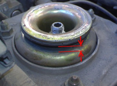

idled писал(а): резинка там спец. формы.
Изображение Изображение
По моим расчетам люфт возникает когда проседает резинка в месте указанном стрелкой, туда и надо подкладывать резиновое кольцо, но наверно не толще 5мм(или вернее на несколько мм(3-5мм) толще чем зазор показанный на твоей фоте стрелками). Внутреннее отверстие в кольце должно быть такое-же как в родной резинке.

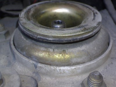

vk2
не дождался фоток сходил открутил свои :) заодно проставку справа поставил (села будто там жила)
резина снизу у меня немного другой формы и на вид целёхонькая, а вот вверху потресканная и расплющенная, как пирожок после скалки.
пока на правой стойке провожу експеримент с резинкой верхней (добавил колечко из дубовой резины)
тем более для установки оной людям не надо будет глобально снимать всё... достаточно будет открутить центральную гайку и вынуть "колокол"...
затем кидаем заготовленную резиновую прокладку и возвращаем всё в обратной последовательности.
как оное будет жить посмотрим.

idled
vk2 писал(а):не дождался фоток сходил открутил свои :) заодно проставку справа поставил (села будто там жила).
vk2 писал(а):резина снизу у меня немного другой формы и на вид целёхонькая, а вот вверху потресканная и расплющенная, как пирожок после скалки.
тем более для установки оной людям не надо будет глобально снимать всё... достаточно будет открутить центральную гайку и вынуть "колокол"....
Если верхняя совсем потресканная, можно и сверху добавить, но этого мало и разобьет ее быстро, маленькая площадь. Основная опора идет там где я на фото указал стрелкой, а верхний стакан ее притягивает чтоб не было люфта. Люфт появляется когда эта резинка просела и верхний стакан упирается в шайбу на штоке, оставляя зазор.
