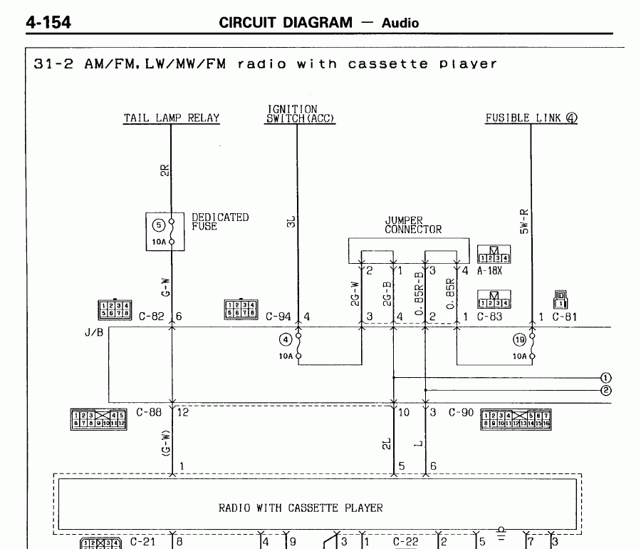

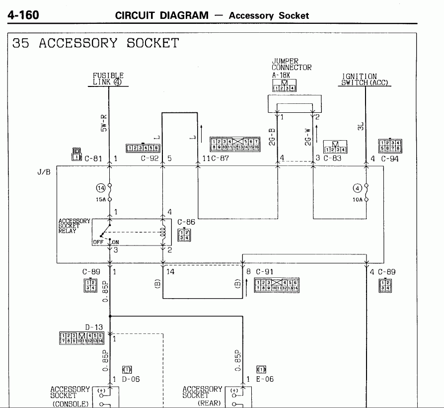

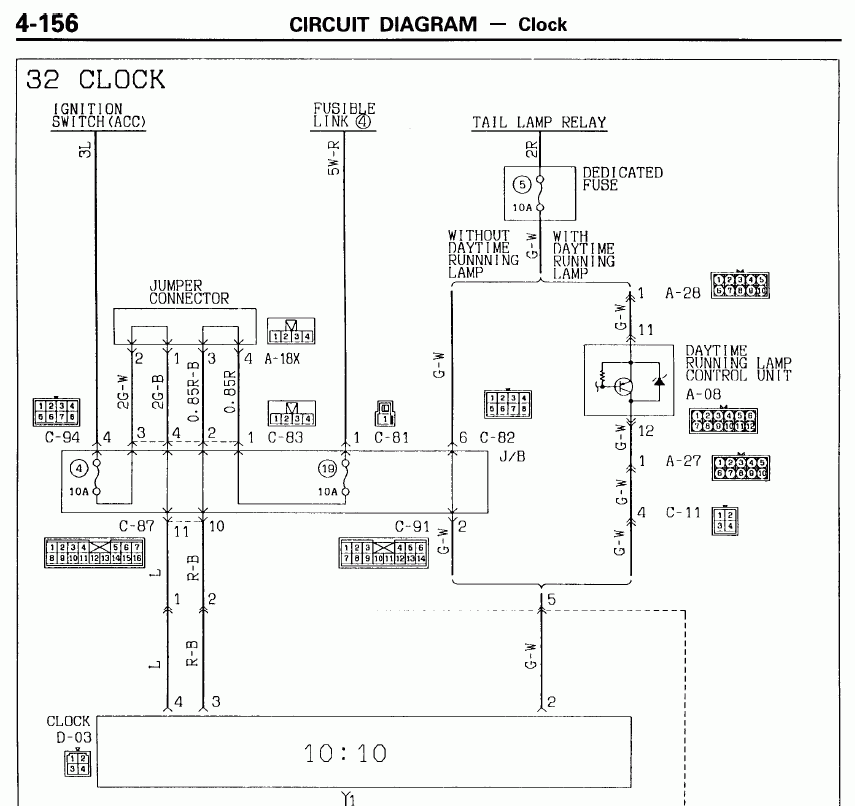

А вот перемычка А-18Х присутствует везде на доп. оборудовании. Для примера выложу картинки (причём, это не все).
Схемы ММС своеобразные... не цельные.
Если каждую из схем разглядывать, можно подумать, что на перемычку входит/выходит по одному проводку, но это не так.
Там много проводов.
Но, если присмотреться, почти везде повторяются две вещи:
Одна половина перемычки коммутирует линию FUSIBLE LINK (это не отключаемое питание с + АКБ),
вторая половина коммутирует линию INGITION SWITCH (ACC)- c замка зажигания.
Т.е. это две пары проводов, которые идут из под панели в моторный отсек, там коммутируются перемычкой, потом возвращаются назад и распределяются по допю.оборудованию.
Нахрена так сделано? - одному богу ясно... ::-|:
Если каким-то образом эти шины перемкнули, то вполне реально поведение, которое ты видишь.
Сейчас нужно сделать вот что:
Взять тестер, включить на нём измерение напряжения, один конец тестера зацепить на массу (лучше всего прямо на АКБ).
Вынуть перемычку А-18Х, а дальше на бумаге (чтоб не запутаться) прямо нарисовать табличку со значениями напряжений на всех клеммах разъёма перемычки в следующих режимах:
1.В выключенном состоянии.
2.При включенном режиме АСС замка зажигания.
3.Скрепкой или проводком перемкнуть на разъёме перемычки сначала выводы 1-2 и повторить замеры п.1. и п.2,
4. Затем перемычку 1-2 убрать и перемкнуть 3-4 и повторить замеры.
Затем эту табличку с замерами выложи сюда на форум (можешь сфоткать).
