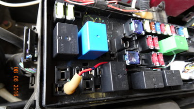

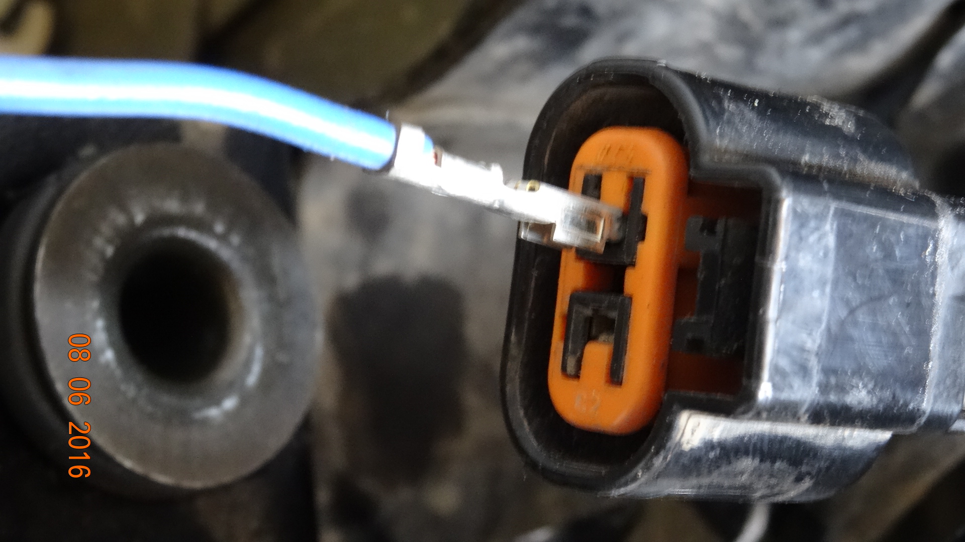

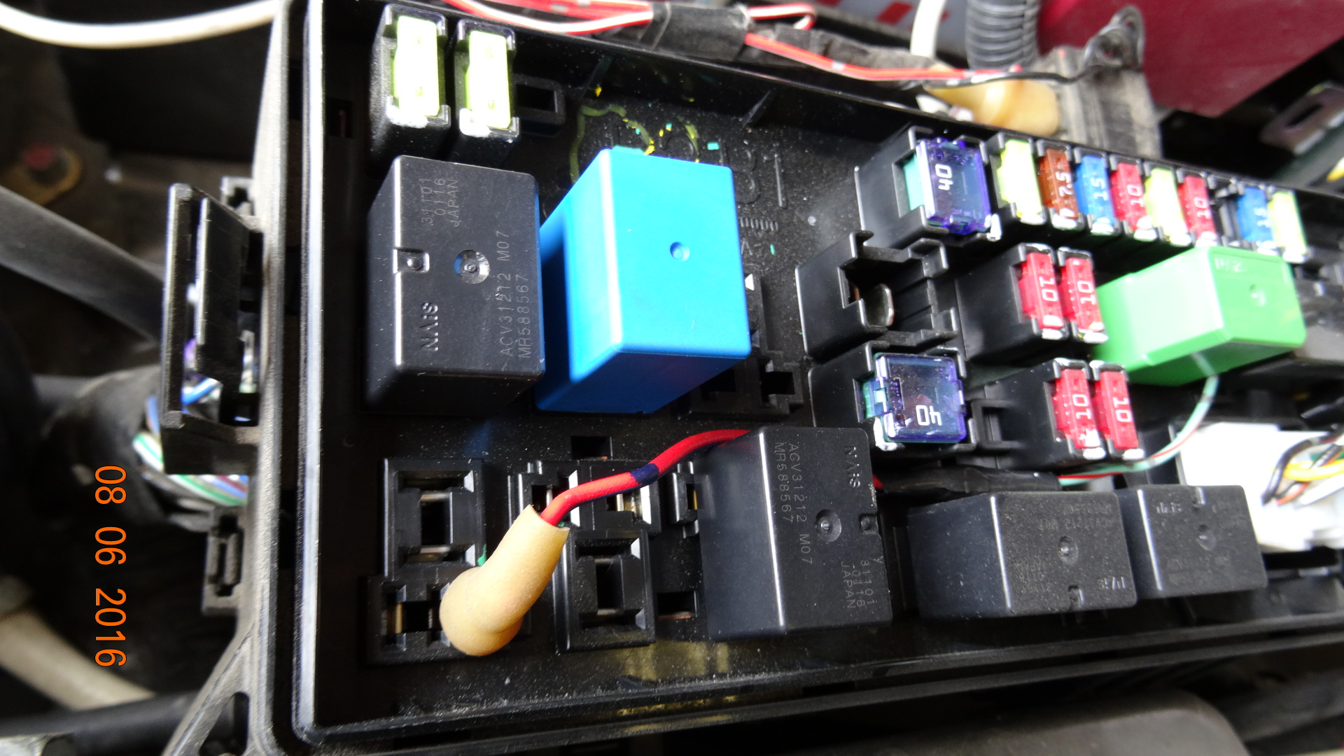

А вот кстати, на счёт перегревов, и особенно у кого нет доп вентилятора, перед основным радиатором...
Раз доп вентилятор (кондиционера), срабатывает только при перегреве двигателя, то можно из гнезда, для его исполнительного реле, того что в блоке предохранителей под капотом, снимать сигнал, для индикатора, который завести в салон, установив, где нибудь на глазах (даже временно)... например яркий красный светодиод. По тому, как часто, и будет ли вообще срабатывать светлячок, можно будет судить и о целесообразности затеи с слюнявчиком. П.С. Индикатор, в виде крупного светодиода, можно вообще, никуда не тащить, а подключив через ограничивающий резистор, в колодку для реле, вывести тут же с боку, в капотную щель, и покататься так - он тогда вообще, будет всё время на глазах. Из материалов понадобится - подобрать маломощный резистор, с 0,5м провода и светодиод.
