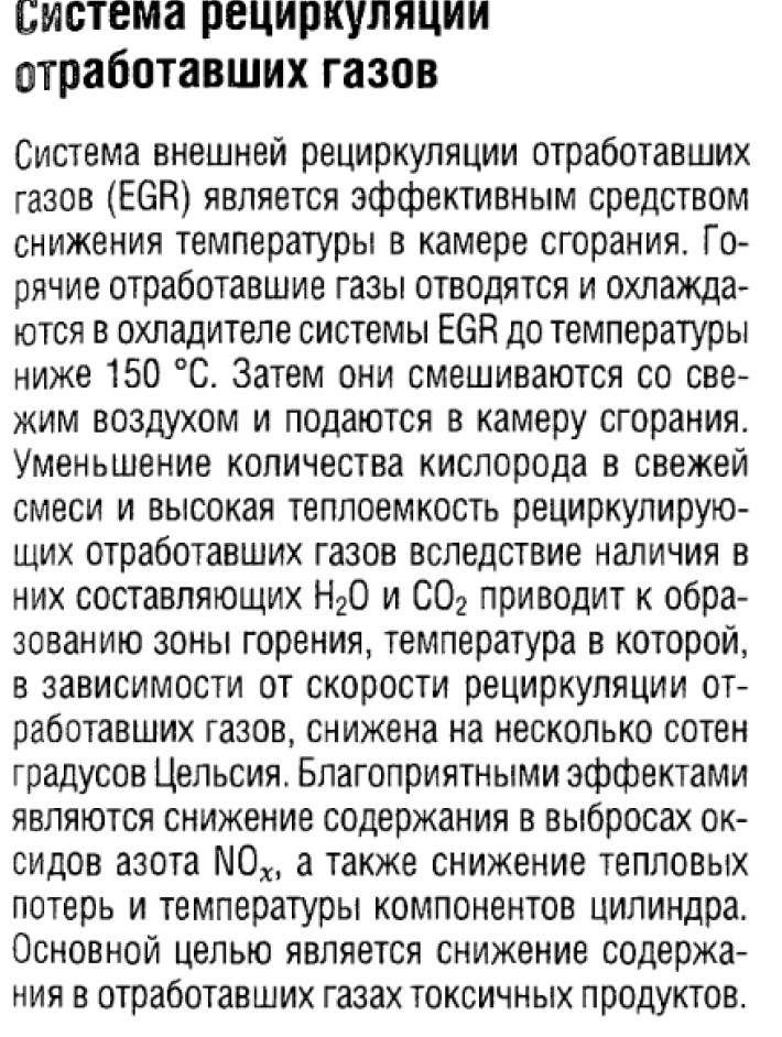

winter1971
- Сообщения: 2948
- Зарегистрирован: 24 фев 2013, 17:00
- Двигатель:: 4M41 дизель
- Мой автомобиль(и):: Mitsubishi Pajero 3 Dakar 3.2 2006г.в.
- Откуда: ЯНАО
- Благодарил (а): 25 раз
- Поблагодарили: 98 раз
Re: ЕГР ........ нет слов.
Тем, что является средством снижения температуры в камере сгорания. Наверное надо выложить всю книжку для интересующихся процессами, происходящими в моторах.SmoAG писал(а):А чем именно тебя так заинтересовала эта информация?
- oasys
- Сообщения: 4874
- Зарегистрирован: 26 фев 2015, 20:50
- Благодарил (а): 66 раз
- Поблагодарили: 320 раз
Если подумать - не очень. КПД двигателя напрямую зависит от температуры газов в цилиндре при горении. Минус несколько сотен градусов - это машина с подключенным ЕГР сразу треть мощности теряла бы. Там задача гораздо проще - уменьшить количество кислорода, чтобы он максимально полно сгорел с топливом, и не осталось излишков на окисление азота.winter1971 писал(а):Это интересно.
winter1971
- Сообщения: 2948
- Откуда: ЯНАО
Это ты Бош процитировал или Бош тебя?oasys писал(а):Если подумать - не очень. КПД двигателя напрямую зависит от температуры газов в цилиндре при горении. Минус несколько сотен градусов - это машина с подключенным ЕГР сразу треть мощности теряла бы. Там задача гораздо проще - уменьшить количество кислорода, чтобы он максимально полно сгорел с топливом, и не осталось излишков на окисление азота.winter1971 писал(а):Это интересно.
Чуть позже выложу всю книгу, как залью на яндекс-диск.
Последний раз редактировалось winter1971 04 май 2017, 18:51, всего редактировалось 1 раз.
- SmoAG
- Сообщения: 7842
- Двигатель:: 4m41
- Откуда: Воронеж
- Откуда: Воронеж
- Благодарил (а): 99 раз
- Поблагодарили: 541 раз
В книжке написана полная ахинея;) противоречия с законом термодинамики и работы двс, что говорит о маркетинговом приеме и никак не относится к улучшению ттх мотора
winter1971
- Сообщения: 2948
- Откуда: ЯНАО
Там книга не про улучшение ттх, а просто описательная часть.SmoAG писал(а):В книжке написана полная ахинея;) противоречия с законом термодинамики и работы двс, что говорит о маркетинговом приеме и никак не относится к улучшению ттх мотора
