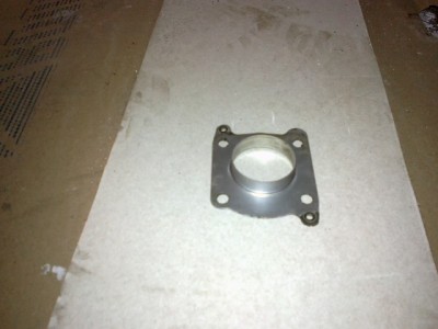

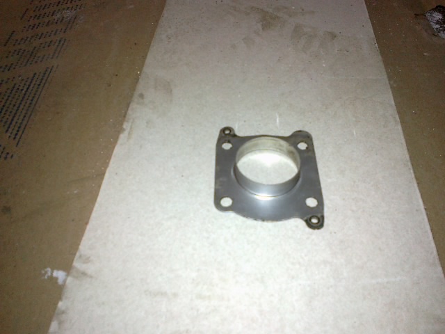

Мужики подскажите как правильно вот эта хрень стоит , в какую сторону ?

okayot336 писал(а):Мужики блин -ну реально задолбала проблема 'llпомогите советом ,что делать ? Дергается при разгоне , обороты в районе 3- 4тысяч оборотов 'lособо ощущается на 3й4й передаче . Коробка механика . Что смотреть ? турбина ? Свечи ? провода ? Причем стало все чаще и чаще на прогретом двигателе . За ранее спасибо за хороший совет !
Кто так сразу даст точный совет??? (совет в сервис не считается)
Ты ж на форуме вроде освоился :) , похожее было и обсуждалось, поиском пользуйся.
Вот для начала посмотри, думай проверяй...
1
2
3
4
5
Ну если не поможет, тогда можно и совет просить :), типа проверил то и то заменил это, но все равно дергается, тогда уже и определятся с причинами легче.

это было обнаружжено на впускном коллекторе между заслонкой и самим коллектором , есть подозрение что стояло не правильно или эта деталь не с моей машины :-):-):-) . Становиться в обе стороны но и без нее машина едет не плохо :-) .
1
2
3
4
5
нечего глобального не делая удалил металл прокладку та что на фото и заправился на другой заправке . Вроде полет нормальный .
