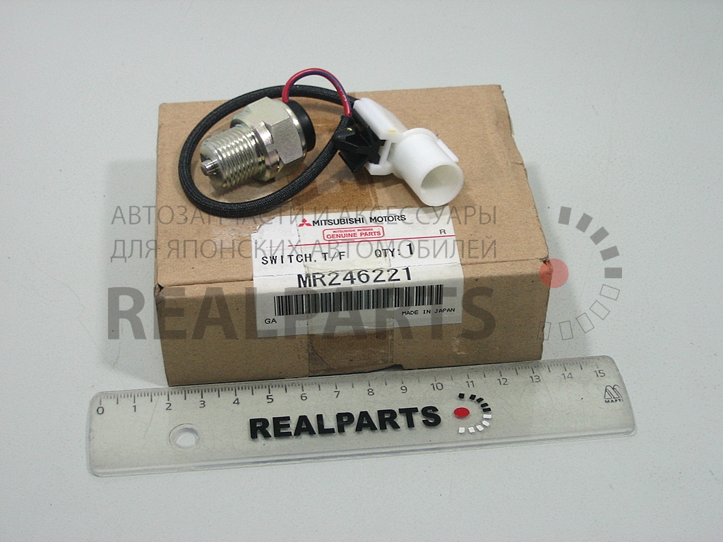

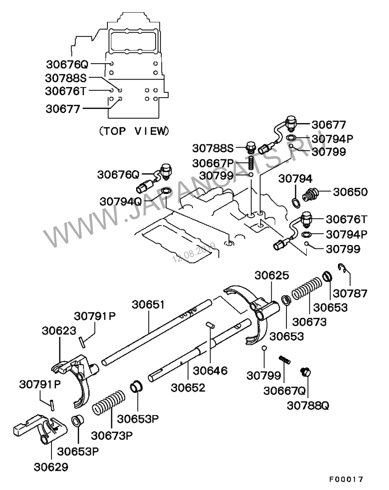

30650
датчик замкнул
Снупер говорил с ним так бывает, потому что он горизонтально вкручивается
на авд стоят только 1ый, 3ий, 5ый и 6ой(понижайка), номера даны если сравнивать с полноценным СС

датчик один номер с двойками, мпс партами, короче один стоит везде

Cruelll писал(а): 12 авг 2019, 19:49 30650
датчик замкнул
нету на авд этого датчика :%):
только прилив необработаный глухой., недаром он на схеме выше не обозначен.
какой то другой датчик 4L зажыгает.

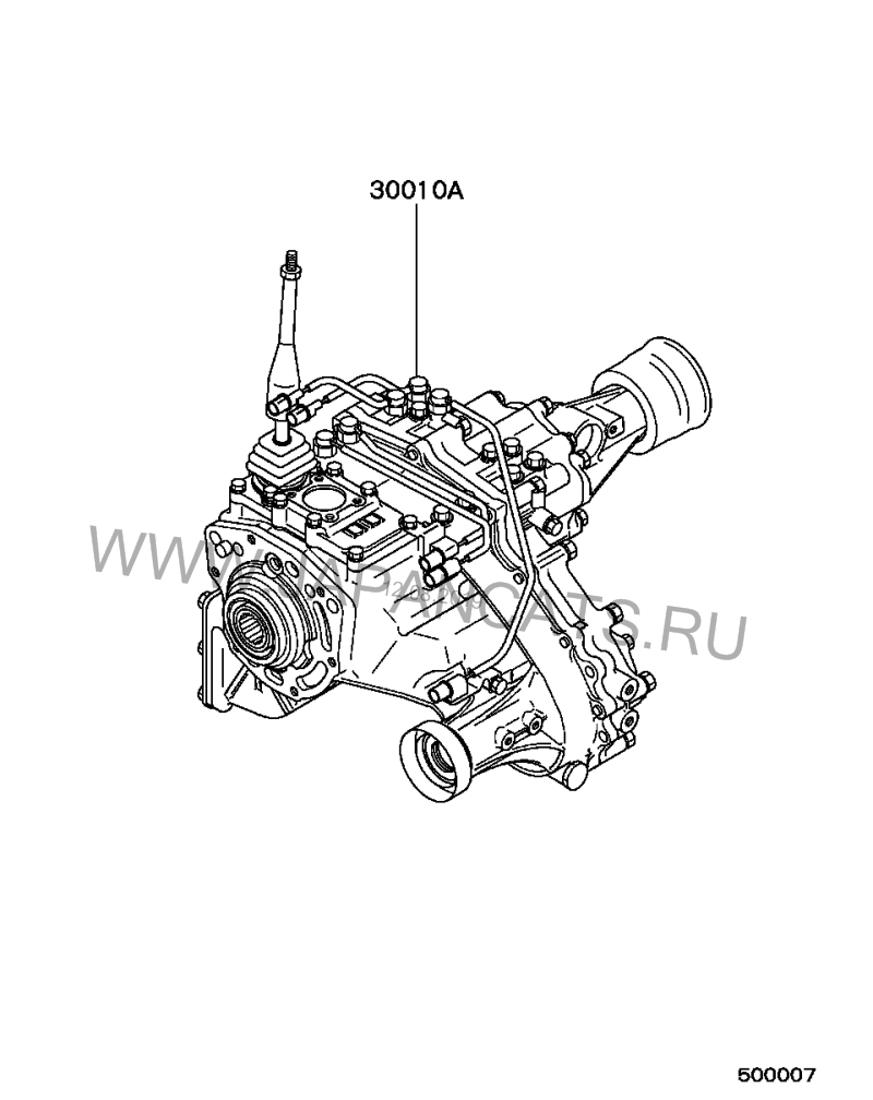

Сообщение Cruelll »
Cruelll писал(а): 12 авг 2019, 19:49 на авд стоят только 1ый, 3ий, 5ый и 6ой(понижайка), номера даны если сравнивать с полноценным СС
смотри фотку авд

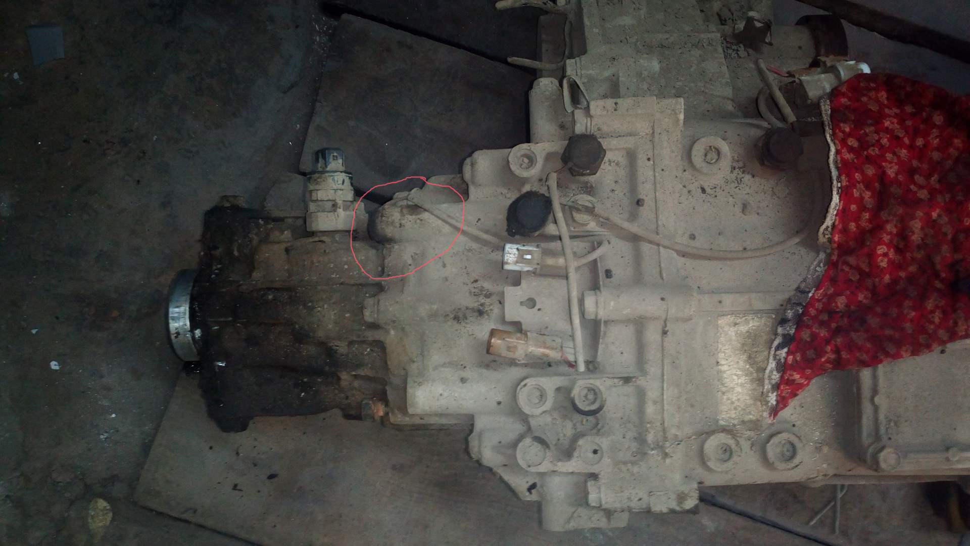

нашел :*DANCE*:
он оказывается за датчиком скорости установлен на авд :*ROFL*:
я просто сменный датчик с СС снимал, а на ней он с противоположной стороны от выходного вала :*WRITE*:

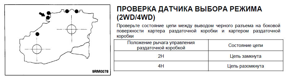

Unklown писал(а): 18 авг 2019, 06:13 вапще не было индикации. 4Н тоже
На партах индикацию гасит 5ый датчик, он замкнут всегда и только при переводе рычага пониж/повыш разрывается на мгновение и лампа гаснет, у меня когда он подтухал(сопротивление выросло) также было, могло ниче не гореть по полчаса и неск км.
Это как вариант, на авд 5ый датчик тоже стоит.

Cruelll и Мук правильно пишут. Датчики внутри обрастают окислом, и на контакте возрастает сопротивление. Окисел хорошо сбивается механическим путём http://pajero4x4.ru/bbs/phpBB2/viewtopi ... 2444&hilit
