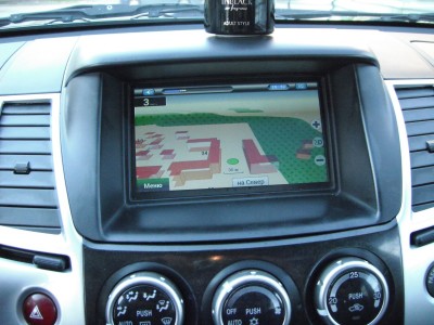

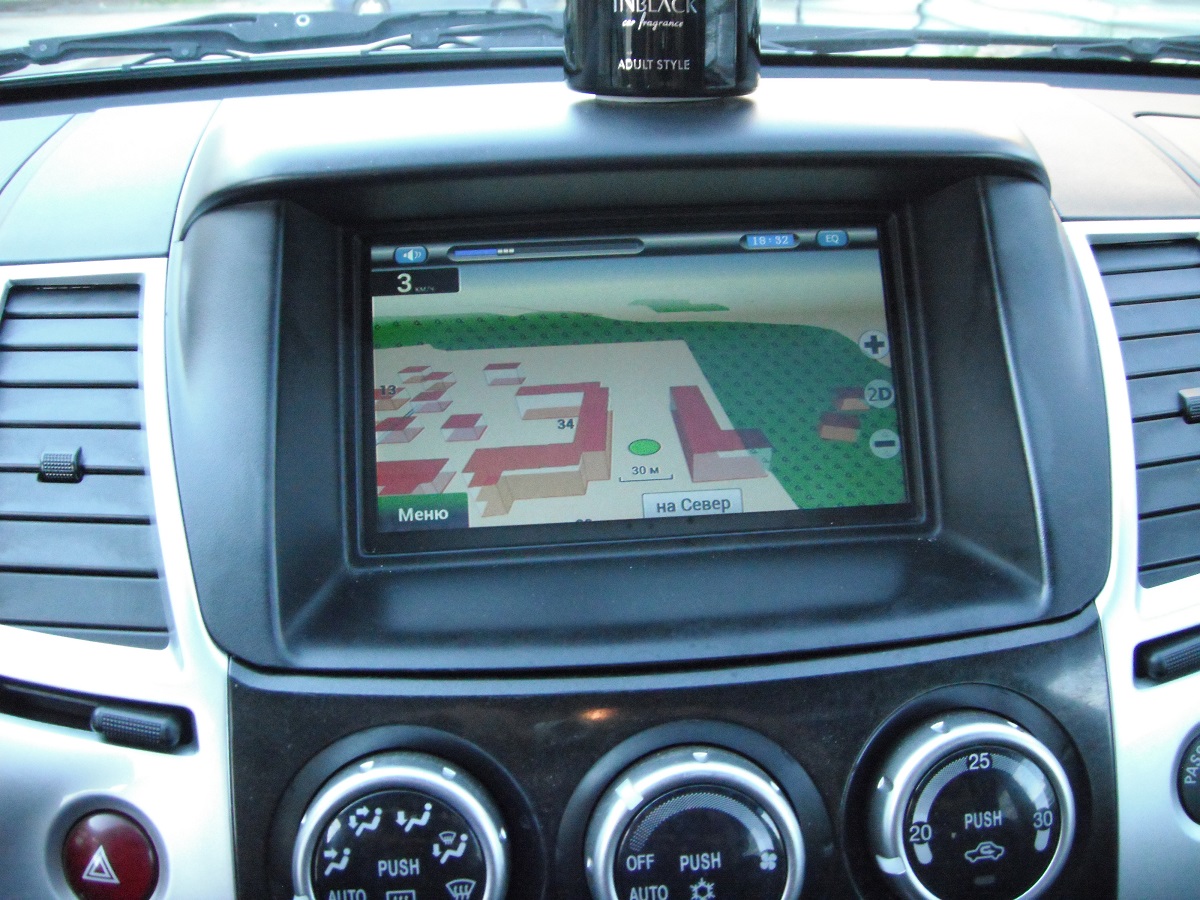

Установил китайскую Winca S 150. Купил здесь http://21bit.ru/index.php?route=product ... uct_id=731Фирма - во Владивостоке, работает с производителем. Изначально был предустановлен Android 2.3.2. БК работал криво. (Нельзя одновременно пользоваться БК и например слушать радио). Скачал и установил Android 4.0 прошивка от 06,06,14. Поставил Навител 7.8, камеру ЗХ (купил на Али). БК с этой прошивкой не работает. Кнопки на руле функционируют как положено. Основной плюс хороший объёмный звук даже составными динамиками.

PS. Навител 8.7

SERZSH писал(а):Установил китайскую Winca S 150. Купил здесь http://21bit.ru/index.php?route=product ... uct_id=731Фирма - во Владивостоке, работает с производителем. Изначально был предустановлен Android 2.3.2. БК работал криво. (Нельзя одновременно пользоваться БК и например слушать радио). Скачал и установил Android 4.0 прошивка от 06,06,14. Поставил Навител 7.8, камеру ЗХ (купил на Али). БК с этой прошивкой не работает. Кнопки на руле функционируют как положено. Основной плюс хороший объёмный звук даже составными динамиками.
Бортовой комп в виде отдельной приставки реализован или все сделано внутри головы?

Сообщение SERZSH »
Отдельный модуль Canbus устанавливается на кронштейн экрана и подключается к ГУ. Но функция БК недоработана. Пользоваться одновременно либо переключаться с БК на ГУ нельзя, если работает БК, ГУ находится в выключенном состоянии и наоборот.

.[/quote]нууу, это не интересно.[/quote]
Для меня отсутствие БК не критично т.к. есть мультитроникс. Зато теперь все в одном: радио, мр3, двд, тв, навигатор, камера ЗХ и т.д. при этом качество звука заметно лучше. Так что о вкусах не спорят...
