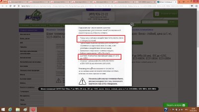

Этот шланг топливный и не подходит для АКПП.
Вы хоть характеристики температур почитайте.

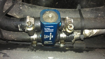

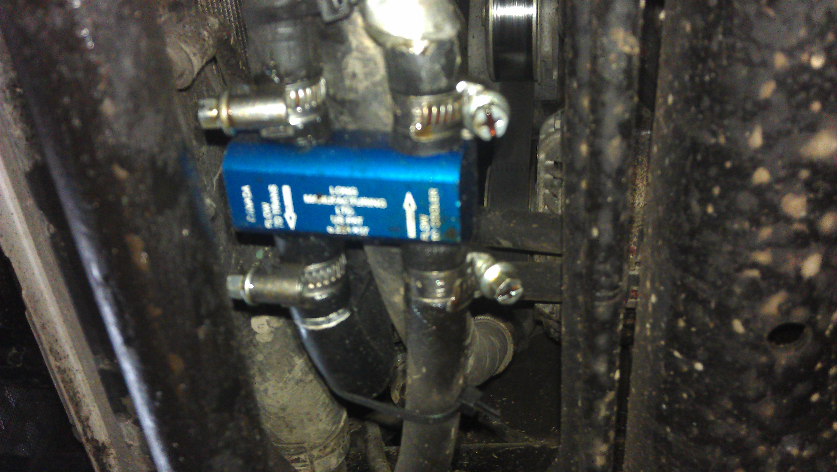

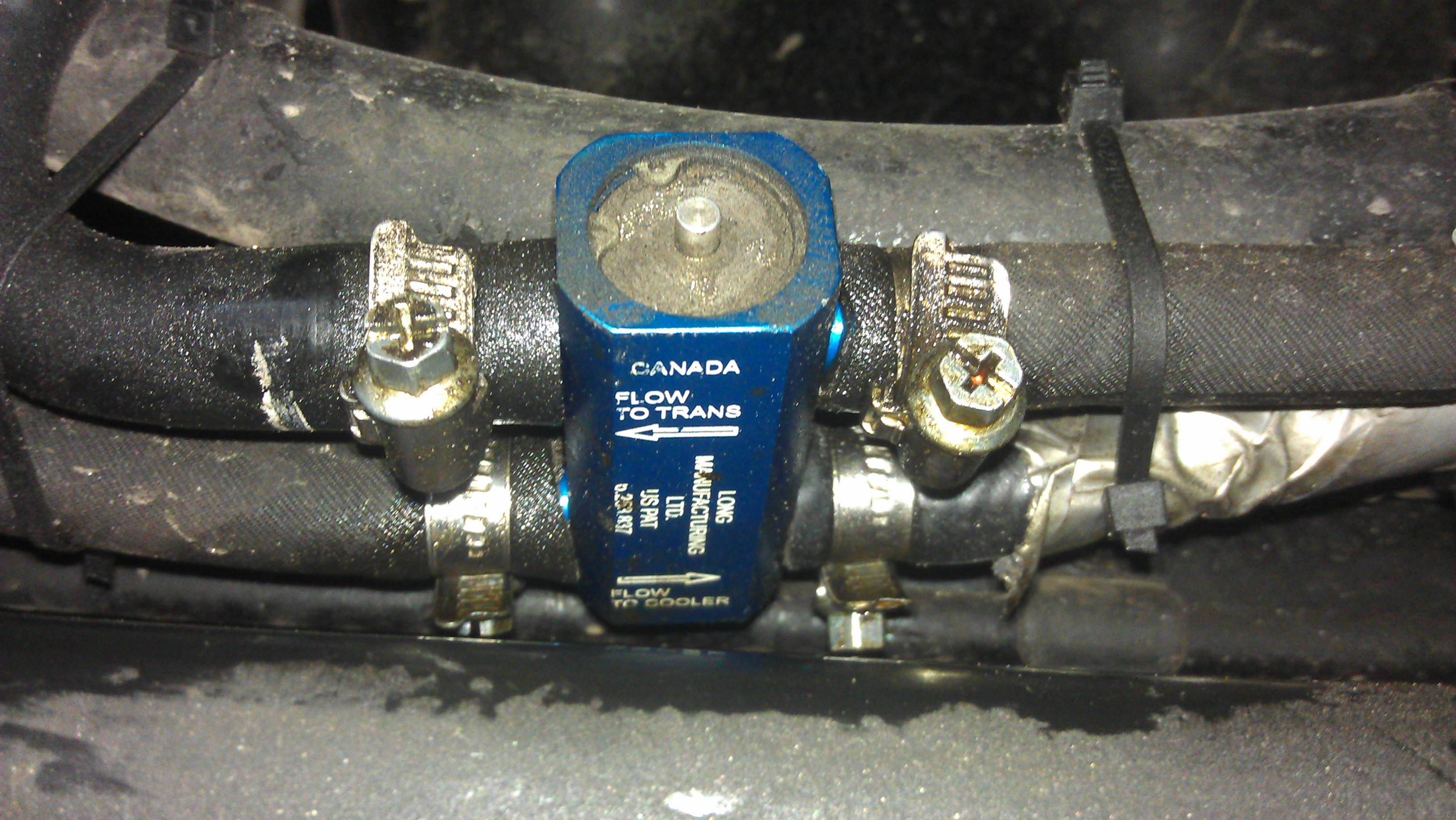

Всем привет!
Вчера был на СТО, увидел вот такие сопли на термостате, видимо плохие хомуты. До того как я его переставил по-уму ничего не сопливило. Кто может подсказать хорошие хомуты, где то на ветках видел мицубишевские вроде есть. Себе ставил те которые из нерж-ки.

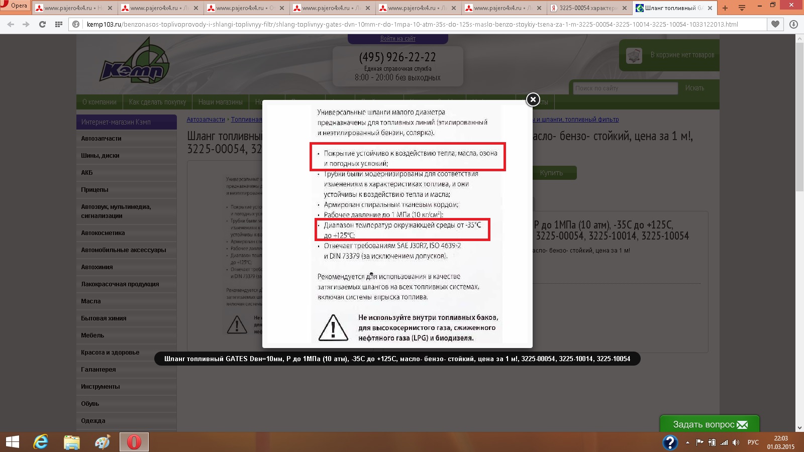

Вот что пишут: "Dвн=10мм, Р до 1МПа (10 атм), -35С до +125С, масло- бензо- стойкий".SNOOPER писал(а):Этот шланг топливный и не подходит для АКПП.
Что жидкость при перегревах греется до 135 гр. Цельсия знаю, но думаю, что с радиатором таких температур достигать не придется, а по остальным параметрам вполне подходит.

Думаете правильно, а вот читать походу не умеете.xpom000 писал(а):Вот что пишут: "Dвн=10мм, Р до 1МПа (10 атм), -35С до +125С, масло- бензо- стойкий".SNOOPER писал(а):Этот шланг топливный и не подходит для АКПП.
Вот здесь увидите разницу в казалось бы просто шлангах. Согласно допуску на который ссылается сам Gates.
http://mentor-avto.com/about/our_produc ... article-2/
Ну и каталог и картинка.
Изучайте.

Значит то что выражение:avega писал(а):Значит уневерсальный подходит больше? Который 3225-10054
Смотрим в книгу видим фигу (с) Актуально.
3225 это номер изделия, последующие цифры диаметр и длинна.
Посмотрите каталог......

Наверно прежде чем ставить данный шланг я почитал внимательно и не надо тыкать на те ссылки которые я давал. Это первое , а второе какие хотите такие и ставьте шланги, а то только умничать можите. Ни одного толкового ответа по данной теме нет один трёп.SNOOPER писал(а):Думаете правильно, а вот читать походу не умеете.xpom000 писал(а):Вот что пишут: "Dвн=10мм, Р до 1МПа (10 атм), -35С до +125С, масло- бензо- стойкий".SNOOPER писал(а):Этот шланг топливный и не подходит для АКПП.
Изучайте.
- SNOOPER
- Сообщения: 57501
- Мой автомобиль(и):: NewMPS
- Откуда: 78
- Откуда: Spb
- Благодарил (а): 1024 раза
- Поблагодарили: 4804 раза
Re: Доп. радиатор, термостат и прочее охлаждение АКПП
Так тыкаю Вас как Вы выразились только потому что температура окружающей среды, это не рабочая температура.krutik79 писал(а): Наверно прежде чем ставить данный шланг я почитал внимательно и не надо тыкать на те ссылки которые я давал. Это первое , а второе какие хотите такие и ставьте шланги, а то только умничать можите. Ни одного толкового ответа по данной теме нет один трёп.
Что Вы читали и насколько внимательно мне неведомо.
Так что постараюсь пояснить.
Это по заявлению производителя топливные шланги. Тоесть для использования в топливной системе автомобиля. Как известно топливо не нагревается до температур выше 80 градусов. Указание рабочей температуры окружающей среды в данном случае разрешает прокладывать топливопровод например в развале блока цилиндров где в жару после поездки на заглушенном моторе может быть за 100 градусов легко.
Тоесть данный шланг можно использовать при соприкосновении с деталями двигателя, естественно кроме выхлопной системы.
Но не более.
Теперь по поводу установки что я хочу.
Я конечно могу ставить что хочу. НО мне по роду своей профессии и жизненной установки, нафиг не нужны какие либо разборки с клиентами.
Да и технику я люблю. И она техника не виновата что её пытаются обслуживать люди не особо в ней разбирающиеся.
Так что ставить я буду именно то что будет работать. А уж советовать всякую чушь уж точно не в моих привычках.
Лично я ставлю вот такой http://www.leotec.ru/catalog/detail.php ... ON_ID=1068
Прочитайте как Вы умеете внимательно, и найдите различия.
