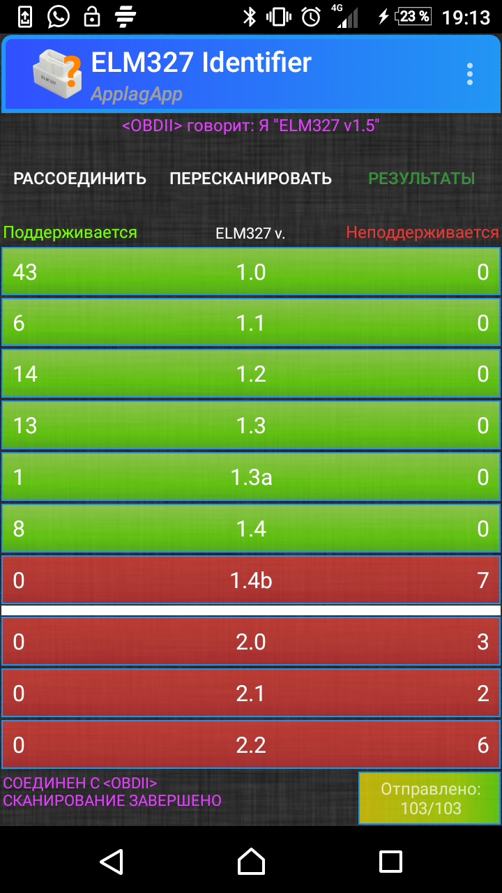

Спасибо, третий адаптер выдал следующую картинку, прикрепил, это 1.5 версия?

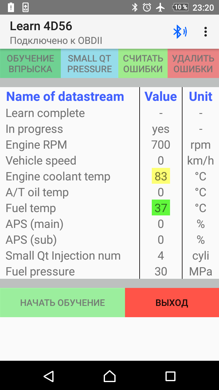

Попытался обучить, но опять после 30-40 секунд обучения, давление поднялось до 57 МПа, сброс до 30 МПа и тишина. Прикрепил картинку и лог, что может быть?

посмотрел ваш лог, сейчас обучение началось нормально, нет вылета по невыполнению условий
обучение не проходит потому, что у вас TNVD не выдает нужного давления
25/25
50/50
70/54
и здесь долго повторяет, задано 70 MPa, а у вас выдает всего 54-56 MPa
естественно дальше не пойдет
