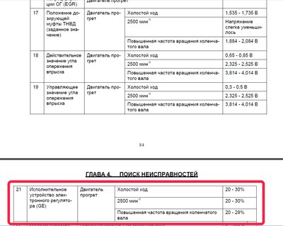

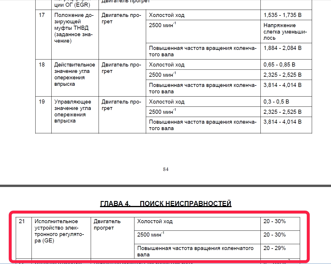

Злыдня писал(а): 1. Дата лист из мануала. Только там прописано - от 20 до 30%. Я стараюсь выставлять так, чтобы на холодную было 27%. Как правило, после прогрева имеем 24-25%. Золотая середина, типа....
или у меня не тот мануал, или я в нём не туда смотрю, или я не умею пересчитывать в %,
но у меня в русском и англ. дата листах №17 ХХ = 1,535-1,735 В., это 30,7-34,7%

1%=50мВ
А то что 30% и более это критическое значение, свидетельствующее о начале конца уже много раз писалось

Boyёк писал(а):или у меня не тот мануал, или я в нём не туда смотрю, или я не умею пересчитывать в %,
Мануал тот, из абсолютных показателей в относительные всё пересчитывает ЭБУ двигателя (перед тем, как заслать их на диагностический разъём). Просто надо сложить 2 и 2, а в результате получится, что относительный показатель нагрузки позиционера это есть аналог положения дозирующей муфты. Моя косоглазая программулина позволяет отследить параметры CSP actual, CSP target, GE duty. Причём всё - в относительных показателях (в процентах, по-русски говоря). CSP target и GE duty будут тождественны, а вот совпадёт с ними CSP actual или нет - зависит от износа вал-ротора и подшипников штанги позиционера.
