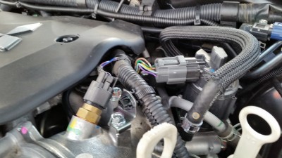

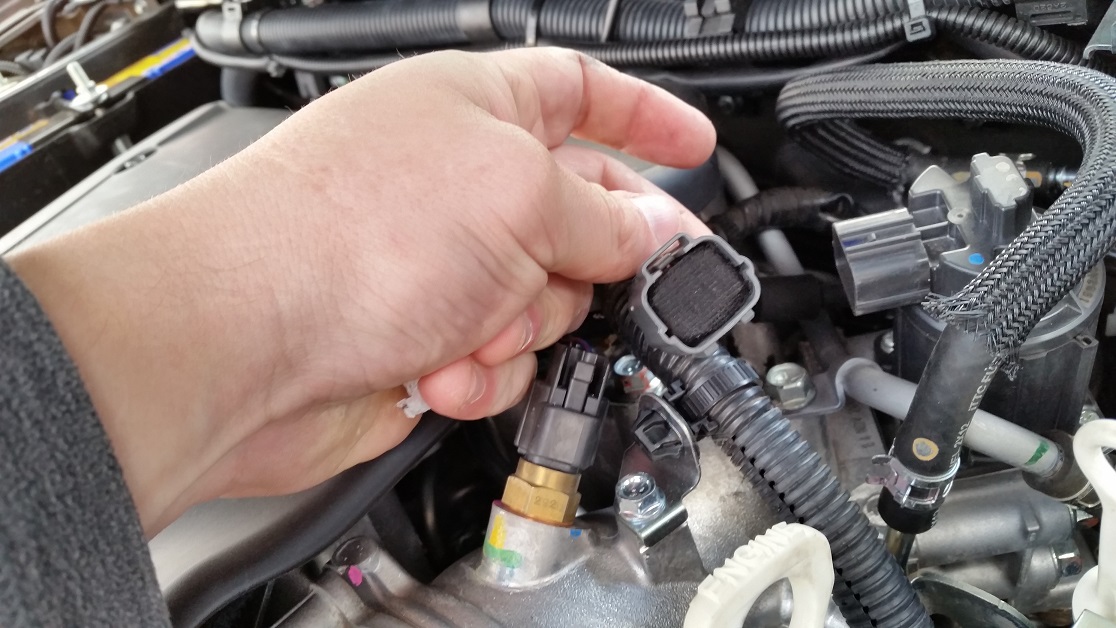

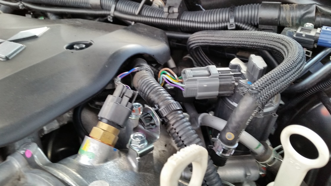

В прошивке можно фишку снять и все, ошибки не будет как на стоке.
Я так сделал, даже если забываю перед встречей с ОД одеть не видно!)

Я по этому и перешел на прошивку NO_EGR чтобы не колхозить заглушками а тупо скинуть фишку.
