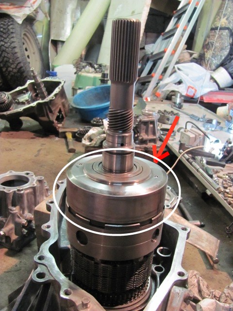

юрий юрикович писал(а):спасибо, я видел подобную схему- чертеж. правда прочесть не мог, но по картинке стало понятно
И, что-бы исключить все вопросы вот фото виксомуфты

SKS писал(а):Эту схему уже как минимум два раза публиковали, даже в этой теме и как раз на вопросы про работу и устройство СС.
Но что-то подсказывает мне, что через некоторое время затишья,мы пойдем по следующему кругу обсуждений :)
я хоть и туп, но памятливый, особо в том, до чего дошел методом ошибок...

Надеюсь. Без обид. Просто к этой теме переодически возвращаются, а за последние пару месяцев точно раза три. Из них пару раз с твоей помощью, ЮЮ.

ну, чтобы мне стало совершенно понятно по СС. в чем отличие СС прежнего от СС 2 ? имею ввиду принципиально, а не передачей шестеренкой или планетаркой?

юрий юрикович писал(а):ну, чтобы мне стало совершенно понятно по СС. в чем отличие СС прежнего от СС 2 ? имею ввиду принципиально, а не передачей шестеренкой или планетаркой?
Распределение момента у СС 50/50, у СС-2 33/67, а также у СС механическое включение непосредственно рычагом по тмпу мезанической КПП, у СС-2 электронное управление через актуатор (на П3 и П4 рычагом, на новой Л200 и новом Спорте шайбой).
Спасибо. значит отличие только в вязкости виски? а двигать шестерню рычагом или актуатором ИМХО не принципиально. по мне уж лучше, в таком случае - рычаг. меньше исполнительных механизмов. а любителям гаджетов - понравиться шайба.
Вот ты странный, ей богу ЮЮ. Причем тут вязкость муфты? Распределение момента как раз зависит от конструкции дифа. Сам же про Ниву писал, там чем определяется симметричность дифференциала?
новый спорт сюда не надо, там вроде как торсен!

"Вот ты странный, ей богу ЮЮ. Причем тут вязкость муфты? Распределение момента как раз зависит от конструкции дифа. Сам же про Ниву писал, там чем определяется симметричность дифференциала?"
хорошо, а если виска в СС2 нагрелась и сделала момент 50 на 50? такое может быть ? ( я не стебаюсь, а хочу понять)

DenisR писал(а):
Торсен- - это не СС, а только элемент раздатки, а именно самоблокирующийся межосевой диффернциал вместо вискомуфты. Все остальное тоже самое, что и сейчас. И к исполнительным механизмам и распределению момента это никакого отношения не имеет.

юрий юрикович писал(а): Спасибо. значит отличие только в вязкости виски? а двигать шестерню рычагом или актуатором ИМХО не принципиально. по мне уж лучше, в таком случае - рычаг. меньше исполнительных механизмов. а любителям гаджетов - понравиться шайба.
Юра, отличие в "вязкости мозга", ну право слово подумай хоть чуть чуть. :)
