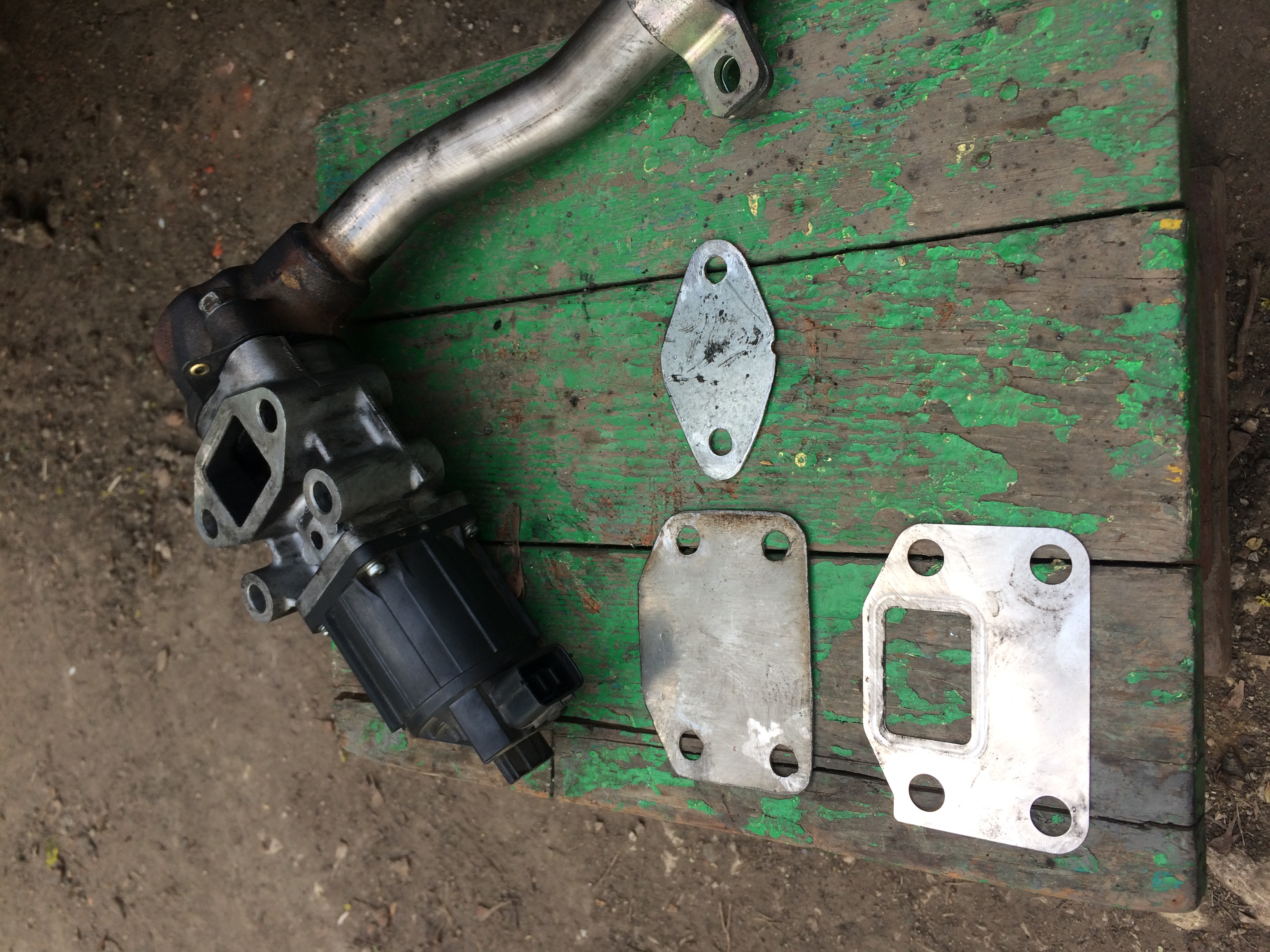

А под сам клапан заглушку не ставил? Чего будет-то? Толку от самого клапана, если он постоянно закрыт?Green Goblin писал(а):Глушил там, где труба идет из "холодильника" к клапану ЕГР, при этом оставил подводящий вакуум шланг к ЕГР на месте(при условии исправного клапана-пусть бросает чистый воздух в ВК)
почему именно так?
описано мной ранее(СПРАВЕДЛИВО ДЛЯ ПАДЖЕРО-3 С ДВИГАТЕЛЕМ 4М41 И ВАКУУМНЫМ ЕГР КЛАПАНОМ)

Заглушил на выходных.
Покатал пару дней, складывается ощущение, что машина стала работать тише. Других изменений я пока не заметил.
