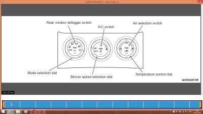

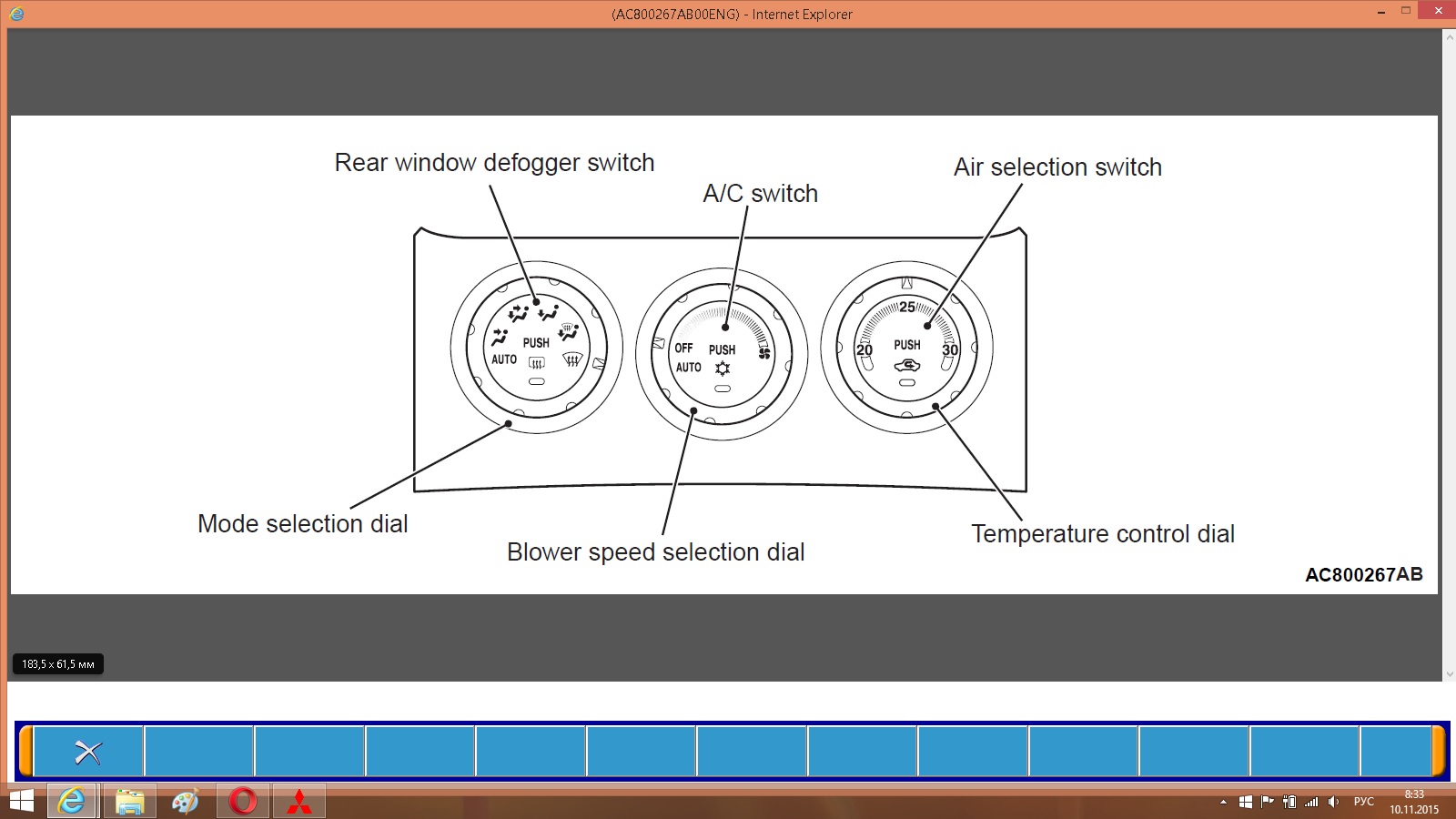

Левую крутилку в положение выкл. Обороты будут минимальные.kor.den74 писал(а):То есть обороты скидывать при прогреве.SNOOPER писал(а):Армеец писал(а):
Совет: При прогреве выключать климат. Тоесть включать его только в движении.
В моем случае не помогает,всегда завожу без крайнего положения крутилки ,чтоб не орала.
- SNOOPER
- Сообщения: 57477
- Мой автомобиль(и):: NewMPS
- Откуда: 78
- Откуда: Spb
- Благодарил (а): 1024 раза
- Поблагодарили: 4803 раза
Re: У кого что ломалось на NMPS
- Армеец
- Сообщения: 3274
- Зарегистрирован: 31 янв 2011, 14:49
- Двигатель:: 4D56 стопятьсот EGR отключен
- Мой автомобиль(и):: Жорик S05, серебро, ноябрь 2010 г.в.
- Откуда: Тверь
- Откуда: г.Тверь
- Благодарил (а): 200 раз
- Поблагодарили: 276 раз
Если левую выкл. то и климат отключится, т.к. вентилятор подачи воздуха в салон не работает.SNOOPER писал(а):Не левую, а по середине.Армеец писал(а):
Саш, я так всегда теперь делаю...
Если не выключать вентилятор(левую) неважно климат вкл. или выкл. теплый воздух от тэнов пойдет - обороты 1300....
- SNOOPER
- Сообщения: 57477
- Откуда: 78
- Откуда: Spb
В Твоем варианте среднюю крутилку в положение выкл. - будут мин. обороты.
