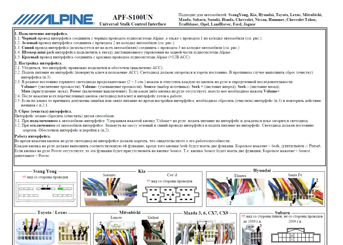

Переходник Используется Alpine APF-S100UN .
Как подключать, красный понятно с плюсом магнитолы, штекер и тумблеры, тоже ясно ::-D:
а вот со всем остальным, печаль :*WALL*:
Черный это масса ?
синий зеленый соотв 31 и 42 контакт на колодке ?
при таком раскладе не работает, при нажатиях на кнопку светодиод не мерцает и после обучения не гаснет (как написано в инструкции) .

hunter77 писал(а):Переходник Используется Alpine APF-S100UN .
Черный это масса ?
Судя из описания выходит следующее:
Черный идет на С-126 pin 31 и (одновременно) на массу. У Triom'ы таким образом. И под описание подходит.
Зеленый идет на С-126 pin 42
Синий - изолируется.
Красный на +12V от зажигания

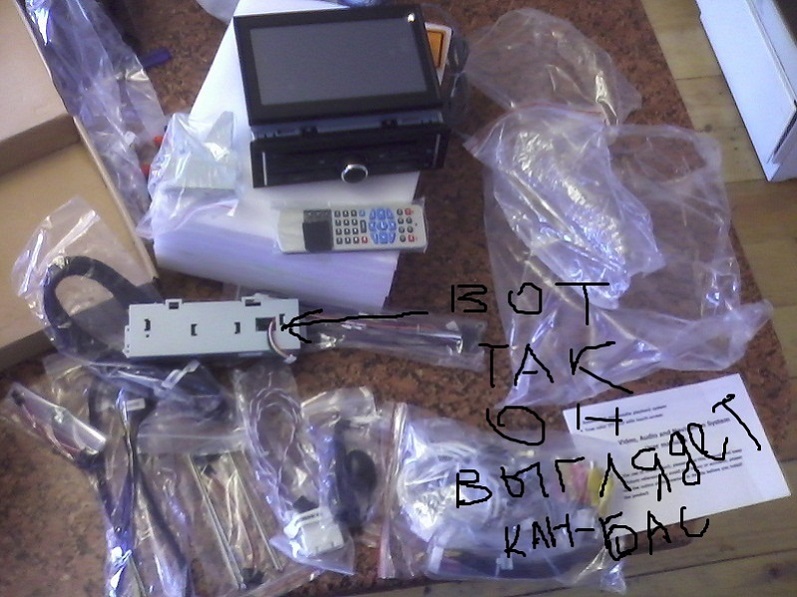

Купил уже давно балалайку Witson S100 W2-C094 (High) у Боба на witson.com. Прям в коробке, особо не рассматривая, что там пришло, отвез это в фирменный сервисный центр в Одессе. Поставили, все работает кроме БК. На экране "о системе" пишет CANBUS не подключен. Уже с годик так езжу, т.к. все не было времени разобраться с этим вопросом.
Что такое CANBUS я тогда и не знал вообще, да и сейчас знаю только теоретически.
Подскажите те, кто покупал там же, эта модель от Боба приходит с этим модулем CANBUS или это все покупается отдельно? Если кто-то имеет фотки этого модуля с разных сторок, не могли бы скинуть посмотреть?
Я сейчас за границей и полезть в авто и все открутить и посмотреть нет возможности. Если этот CANBUS все-таки не идет в комплекте с магнитолой, хочу докупить до приезда домой и тут же примастырить.

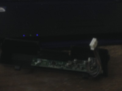

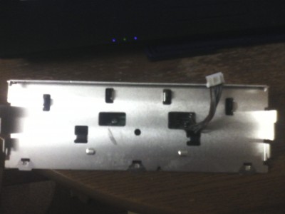

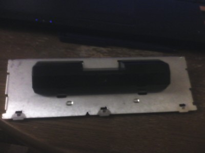

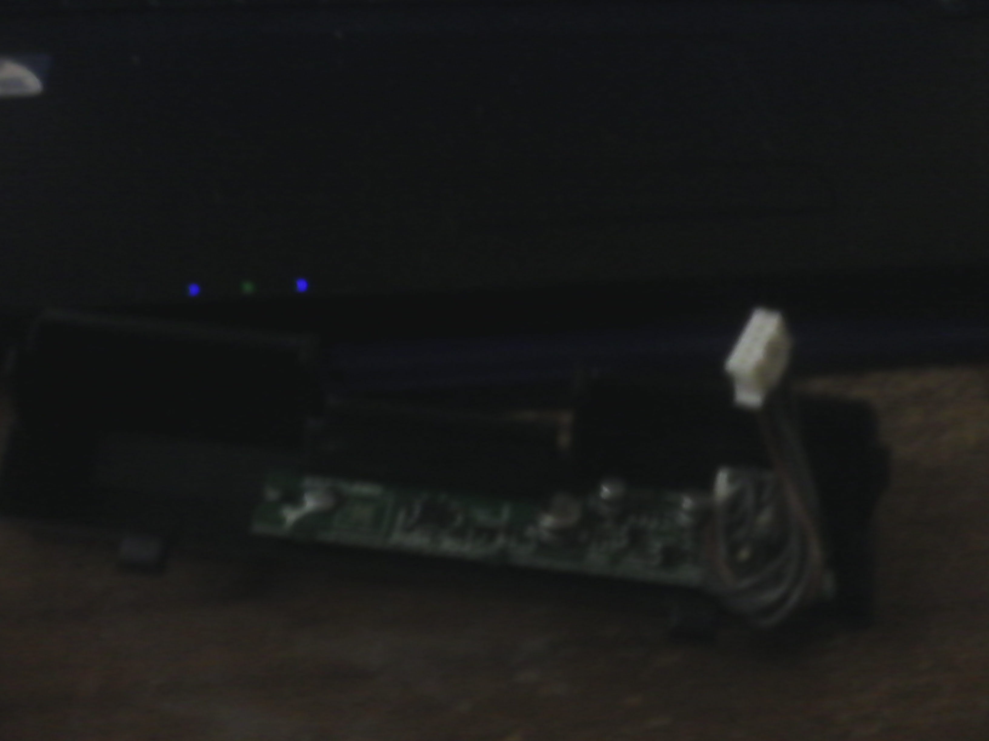

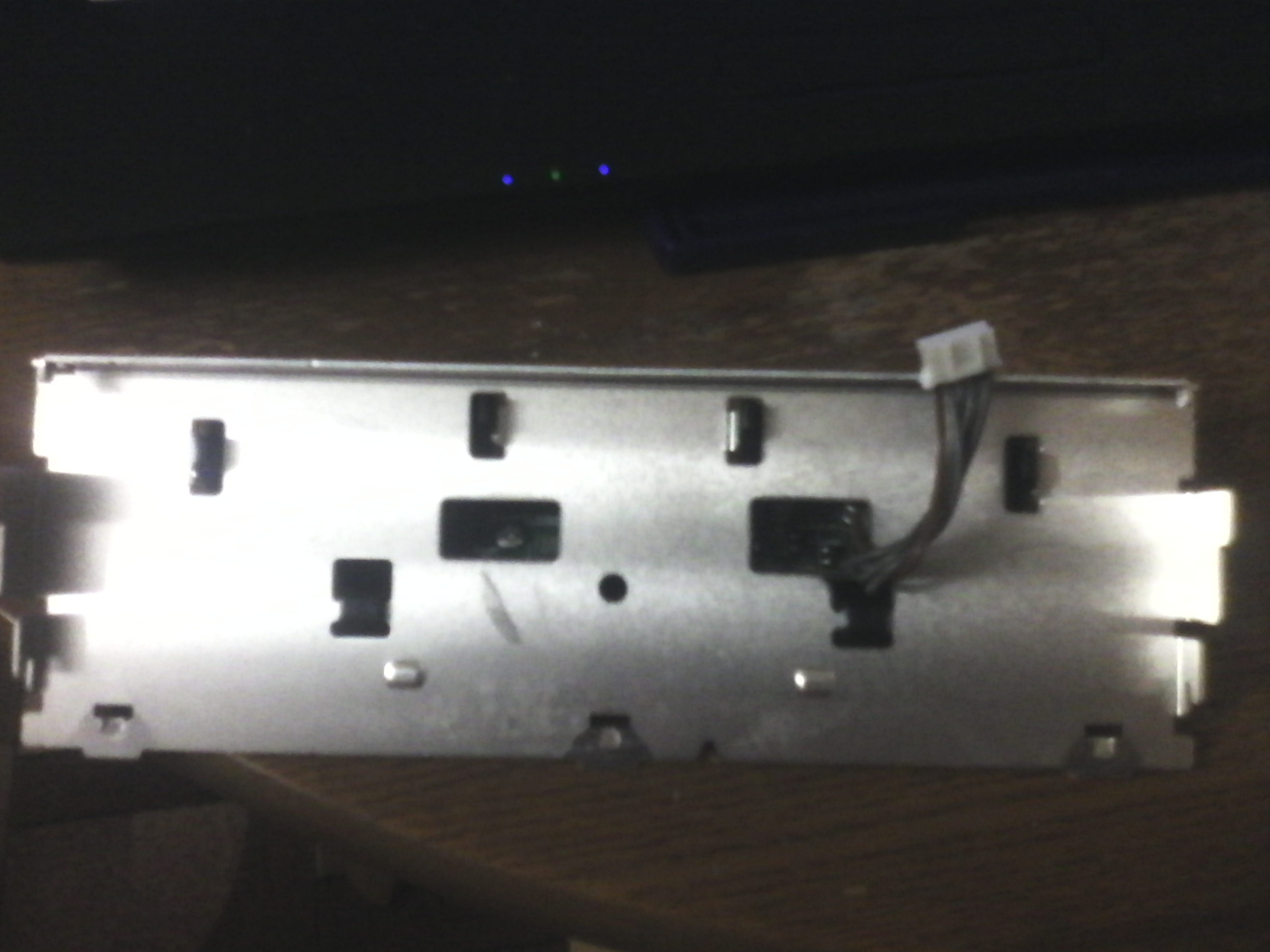

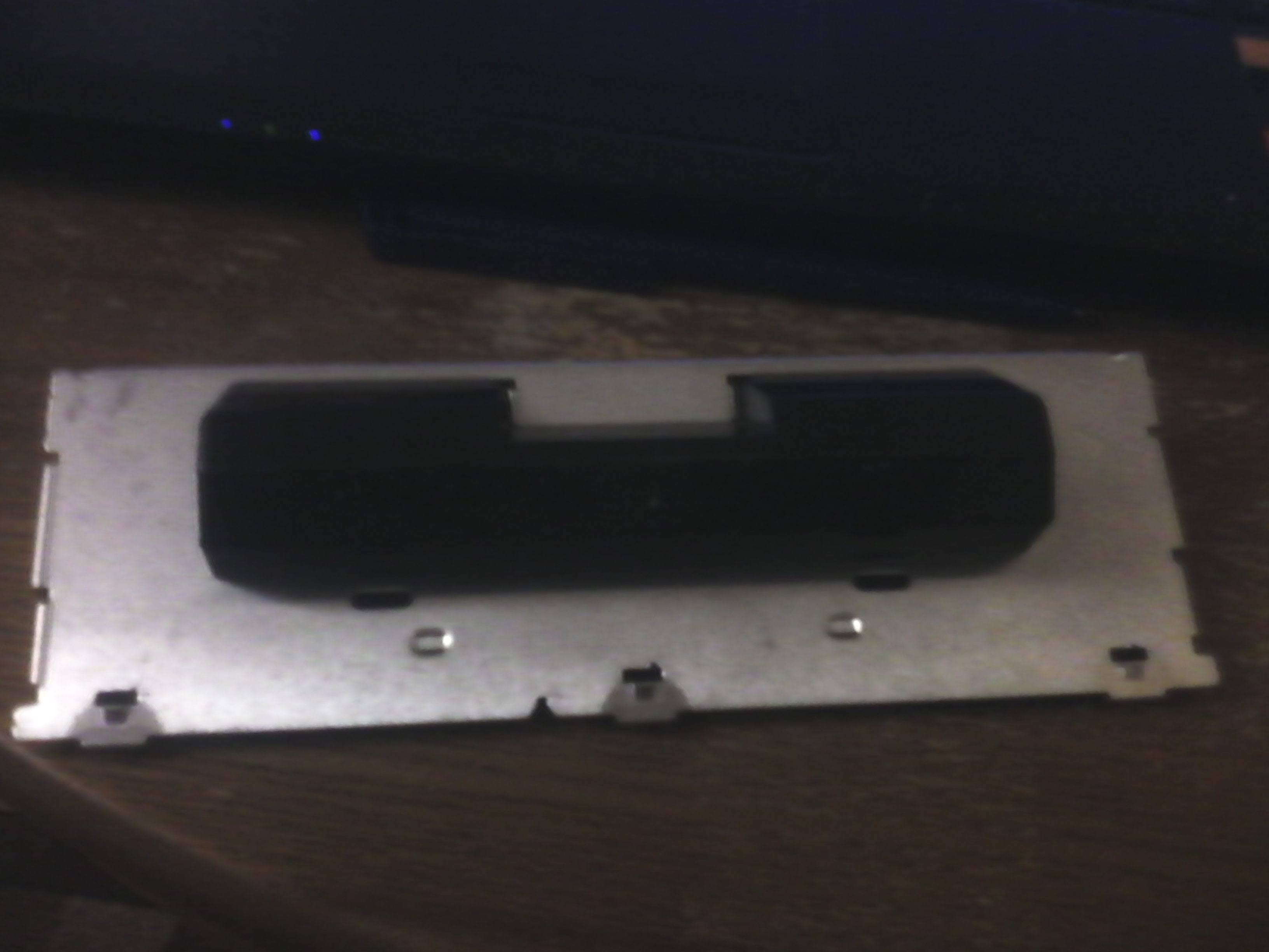

Его тебе не отправили так,как ценик был дешёвый скорее всего,стоит он порядка 55-75 баксов.Кстати со старого БК и компас переставь,ставится он с верху на кан-бас
кан-бас
кан-бас
это с компасом
это с компасом
сам компас
сам компас
