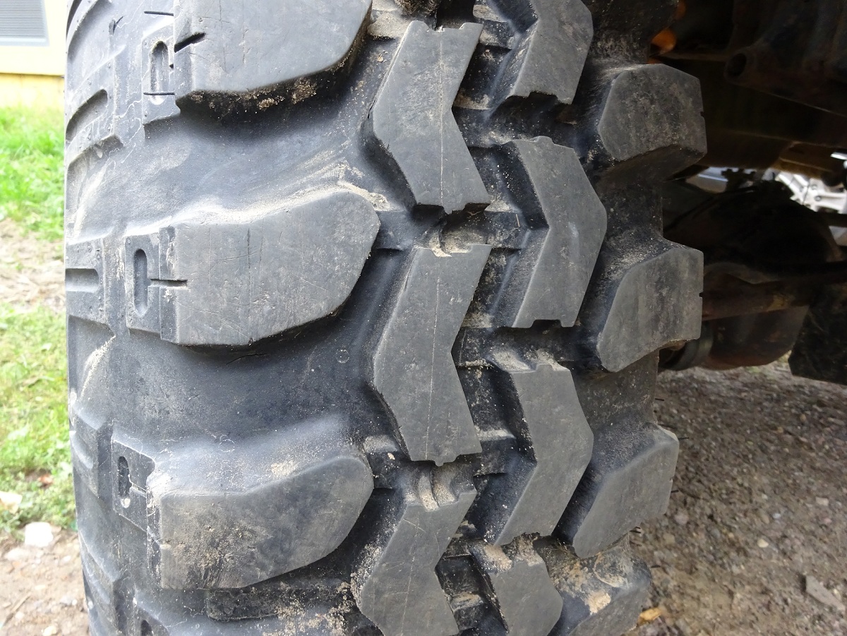

Ну и дальше продолжу, т.к. в центральном регионе даже с новыми 36 какая то беда по наличию...
Есть вариант ТСЛ радиального. Читал раньше, что у радиальных моделей интерко беда с качеством и их не рекомендуют для тяжелых машин, типа грыжи, плохая балансирока и т.д. При этом у радиалок не такой развитый боковой протектор как у диагоналок (будет ли она ехать лучше МТ? хотя разряженность в любом случае лучше) и плющатся они не в длину, а в ширину (но лучше), что тоже не есть хорошо (это про айроки нашел). Но при этом они более износостойки, при чем минимум раза в 1,5, что мне очень важно.
Есть у кого какая информация по тому же TSL Radial?

ЗЫ на фотке то,что тебе предлагают?
По фотке повангую
центральная дорожка запилена через шашку,а в целом-бодрячок.Тысяч на 30 овна/асфальт проходит( имхо).
Только не доводи до 1\3 протектора,а то она откровенно грести перестаёт и только лохам потом продавать по асфальту гонзать
ЗЫЫ Серега разберётся в юзанной резе,если чо.
Сколько его знаю- ни разу с нуля не купил
ЗЫЫЫ только я не совсем понял: если резя не на дисках- хрен ты шишки и грыжы увидишь.

На фото просто пример протектора радиальной ТСЛ. А так я новую ее нашел
Которую предлагают она диагональная (без дисков она), вот: протектор совсем другой в сравнении с радиалкой:

Бери диагоналку.
Да, она менее комфортна на асфальте, но зато нет проблем скачеством и она позубастее и значит проходимее.

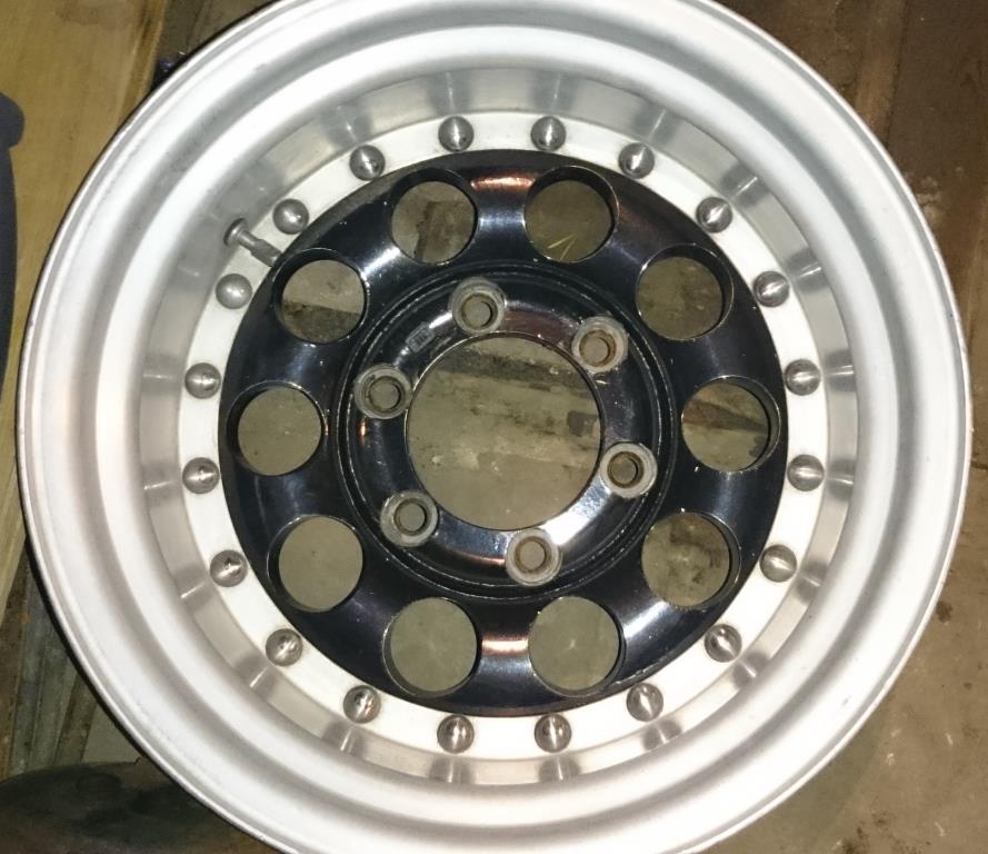

Кстати,вчера наткнулся:
http://www.4x4ru.ru/developer/67345/
Вес всего 15 кг и стоит не 50 тыр ,как Хатчинсон.
Разболтовка,сцуко не та

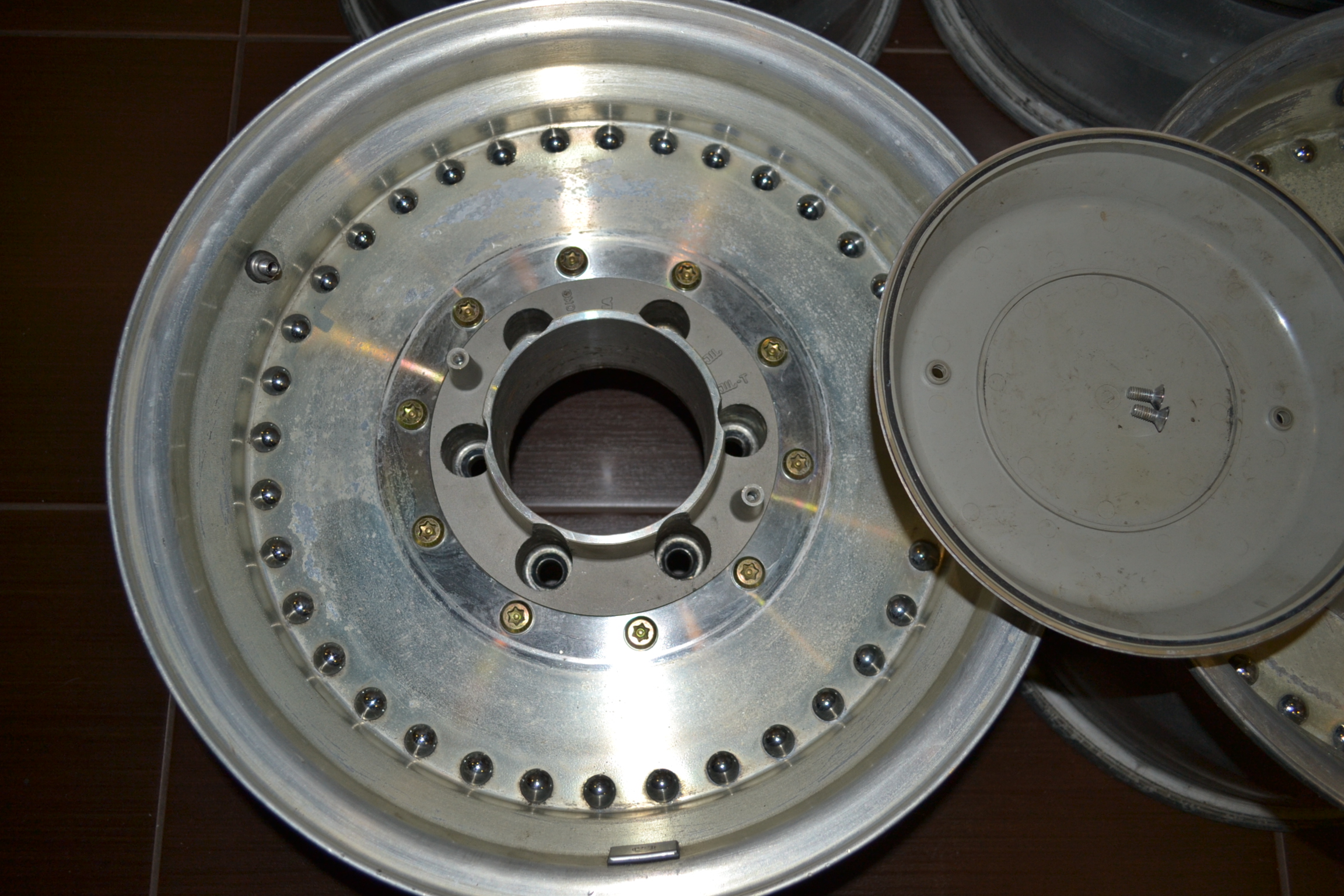

Да ну....!?!?!?
100 рубасов за комплект.
А вес 17.5 кг..... это чугунина походу а не дюралюминий.
Толи дело японская б\у ковка. Я на зиму в этом году поставил за 25 руб комплект трехсоставных. Вес одного диска 6 кг. Ширина 8,5" но можно и на 10" найти рублей за 40.
Вот это вещь!!!

Кольцо в них стоит?Сдуваешься, выкрутив золотник?Suhoi писал(а):/// Я на зиму в этом году поставил за 25 руб комплект трехсоставных. Вес одного диска 6 кг.
Вот на тех разборных дисках,что по 6-8 кг,очень слабый обод.
Даже по твоей ссылке есть фото со вмятиной и трещиной.
И подобное я видел не раз в живую.
То ,что у Jenek год откатал - хорошо, но по соревкам вижу сплошные печальки.
Посмотри толщины по моей ссылки- на этих дисках дубасить можно на все деньги и не бздеть за мятый обод.
Вероятно эти ( 5 кг) диски не конструировались под езду со сдутой резиной.
Да,если самому колхозить,экономия около 40 тыр.....но ! Затраченное время,гемор,непонятный результат...а тут готовое решение.
Я к тому,что уже года 3 рву себе мозги с бед и тайр локами....всё мониторю....по всей видимости бюджетного варианта нет.( штамповка с внешним кольцом -в топку)

Я утрирую про "чугуний", но масса 15 кг с учетом покрышки 35"-37" будет мне кажется запредельной для ступиц.МШУ писал(а):ЗЫ
http://www.4x4ru.ru/shop/bead_lock_fiks ... 08-06-001/
Где чугуний?написано жеж- алю сплав.
А на счет выносливости диска ты наверно прав. Практика покажет.
https://imageshack.com/i/pbGu1r6kj
тут ребята полагают что порыв диска произошел из за слишком широкого таирлока.
