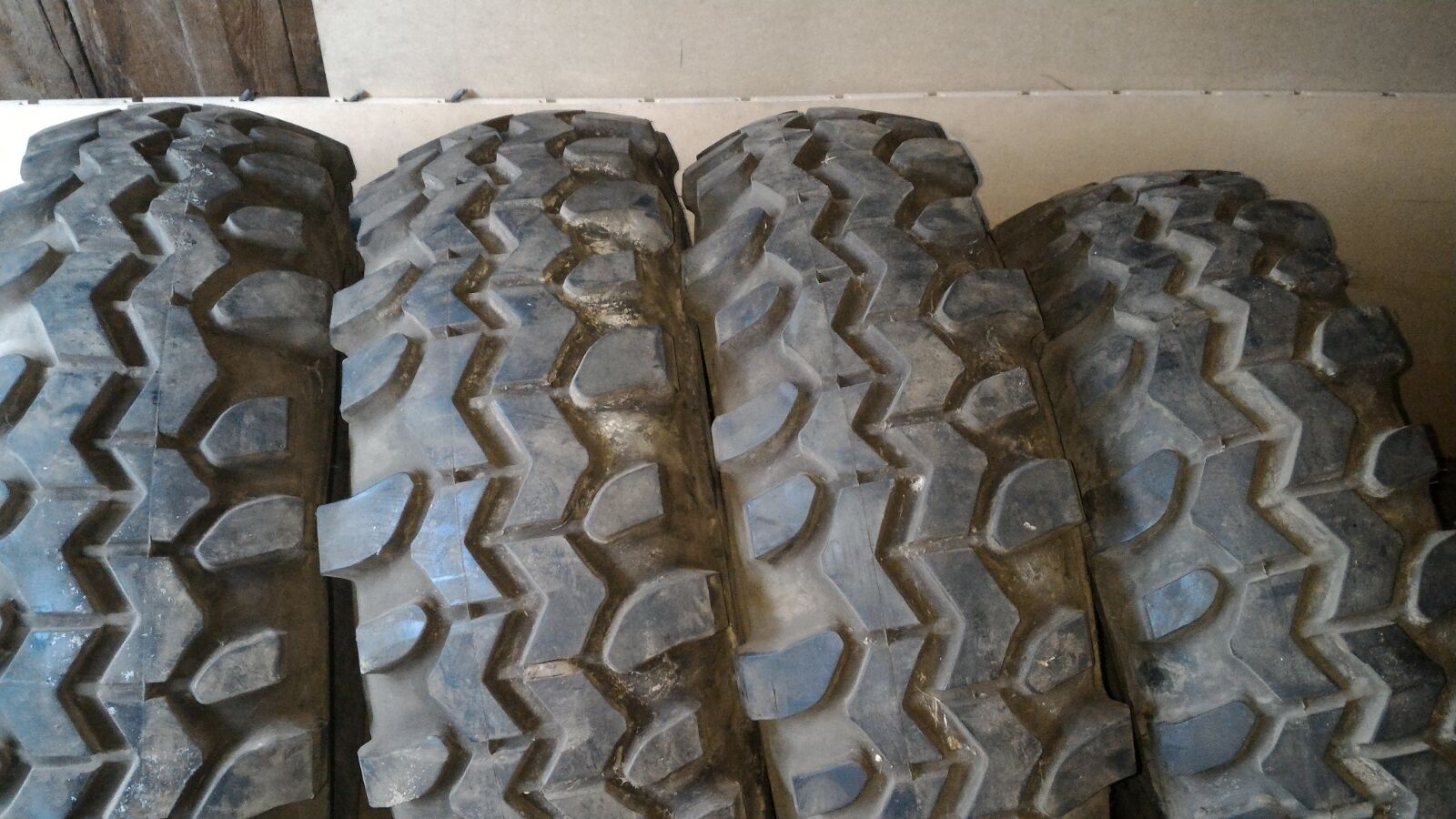

Ну и дальше продолжу, т.к. в центральном регионе даже с новыми 36 какая то беда по наличию...
Есть вариант ТСЛ радиального. Читал раньше, что у радиальных моделей интерко беда с качеством и их не рекомендуют для тяжелых машин, типа грыжи, плохая балансирока и т.д. При этом у радиалок не такой развитый боковой протектор как у диагоналок (будет ли она ехать лучше МТ? хотя разряженность в любом случае лучше) и плющатся они не в длину, а в ширину (но лучше), что тоже не есть хорошо (это про айроки нашел). Но при этом они более износостойки, при чем минимум раза в 1,5, что мне очень важно.
Есть у кого какая информация по тому же TSL Radial?

ЗЫ на фотке то,что тебе предлагают?
По фотке повангую :) центральная дорожка запилена через шашку,а в целом-бодрячок.Тысяч на 30 овна/асфальт проходит( имхо).
Только не доводи до 1\3 протектора,а то она откровенно грести перестаёт и только лохам потом продавать по асфальту гонзать ::-D:
ЗЫЫ Серега разберётся в юзанной резе,если чо.:)
Сколько его знаю- ни разу с нуля не купил ::-D:
ЗЫЫЫ только я не совсем понял: если резя не на дисках- хрен ты шишки и грыжы увидишь.

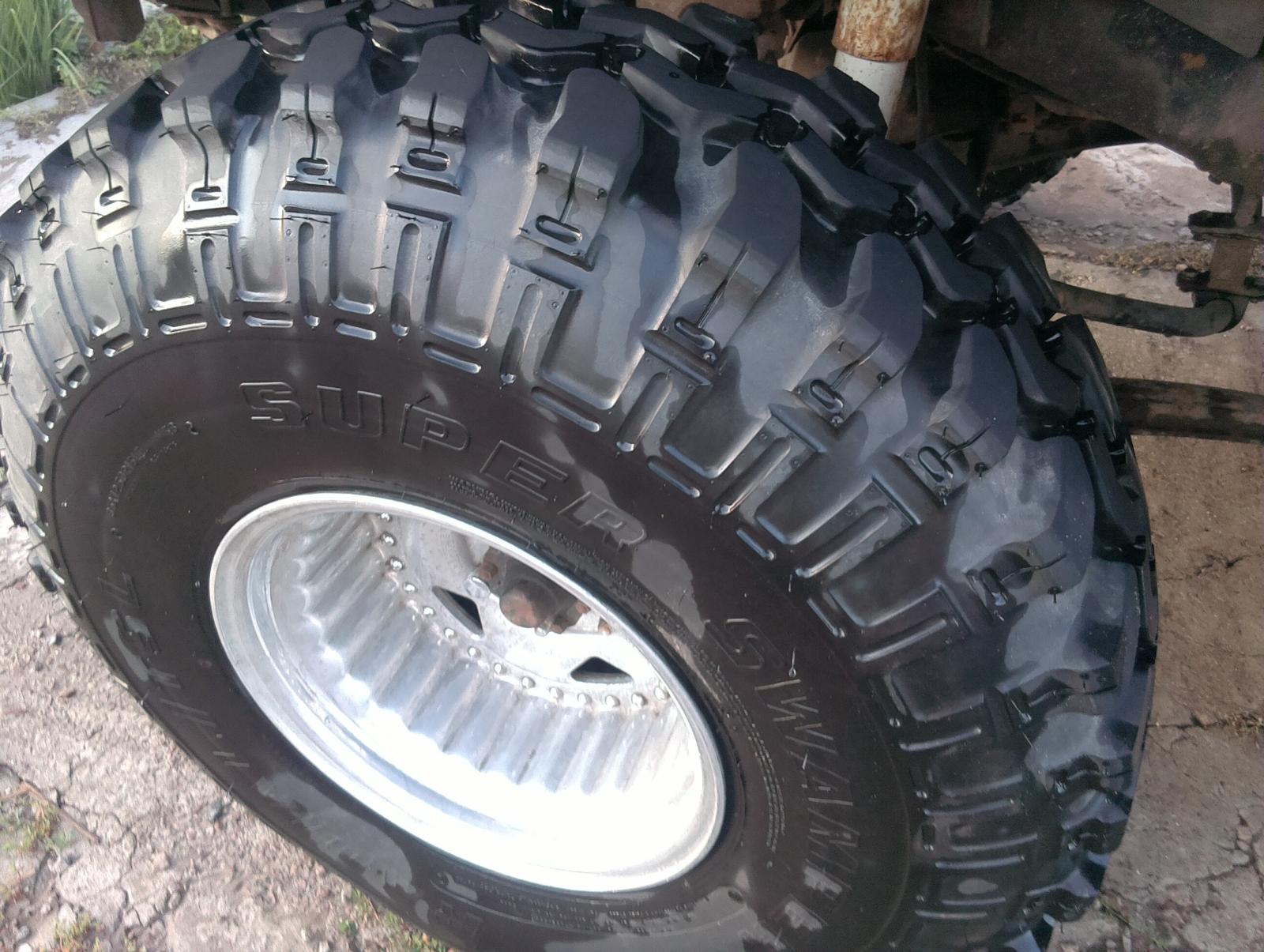

На фото просто пример протектора радиальной ТСЛ. А так я новую ее нашел
Которую предлагают она диагональная (без дисков она), вот:
протектор совсем другой в сравнении с радиалкой:

Бери диагоналку.
Да, она менее комфортна на асфальте, но зато нет проблем скачеством и она позубастее и значит проходимее.
