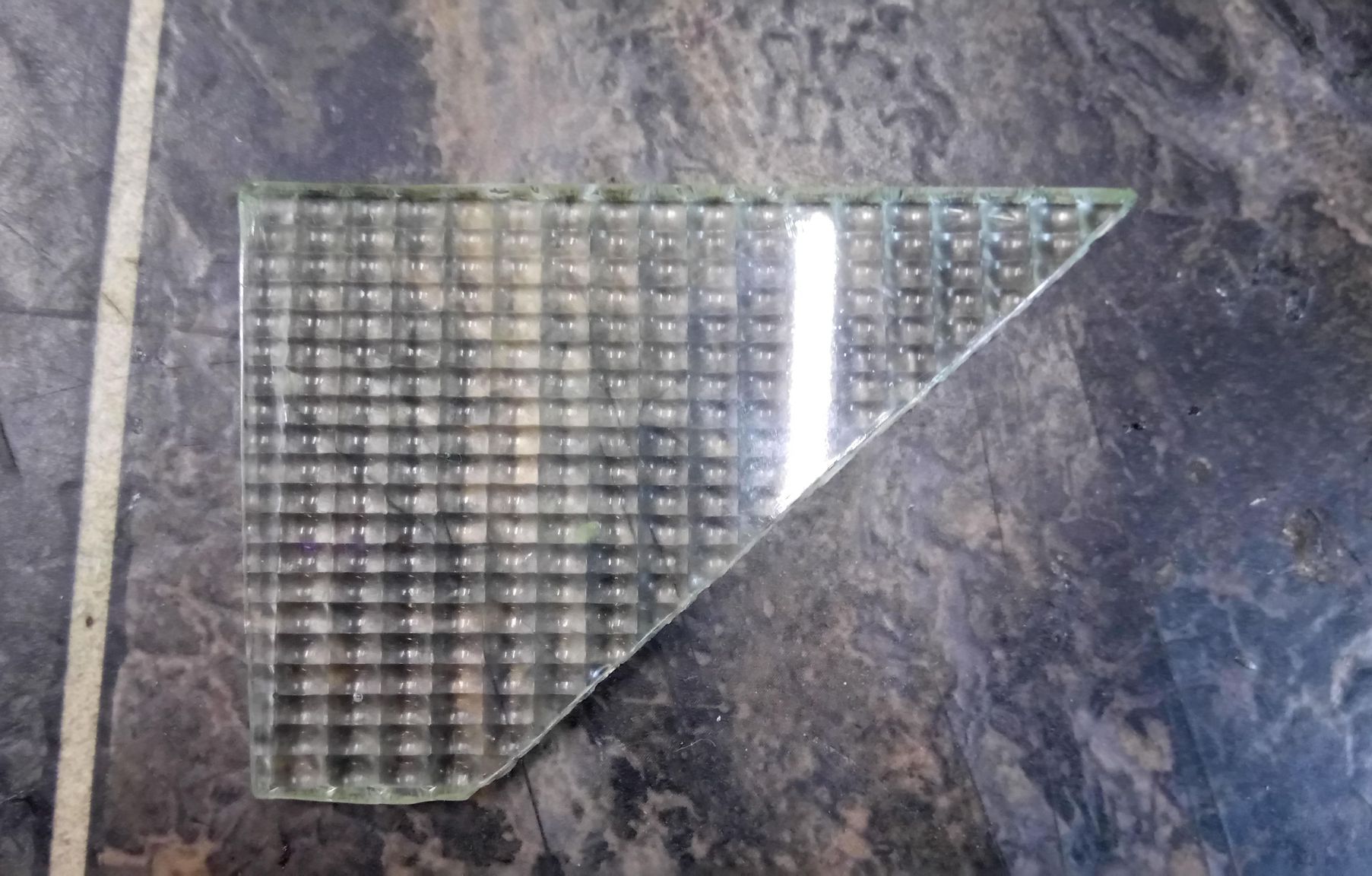

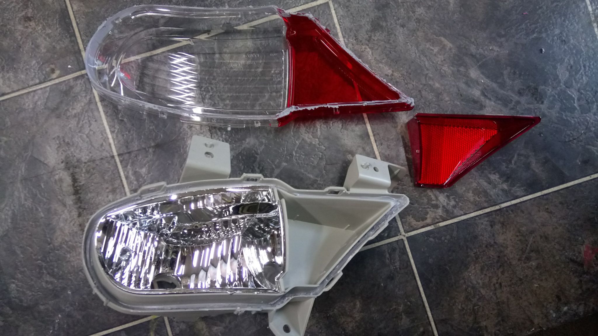

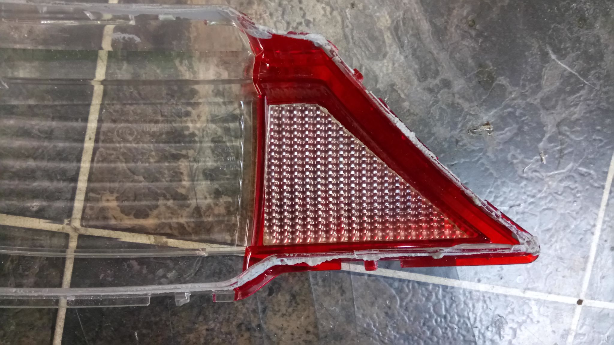

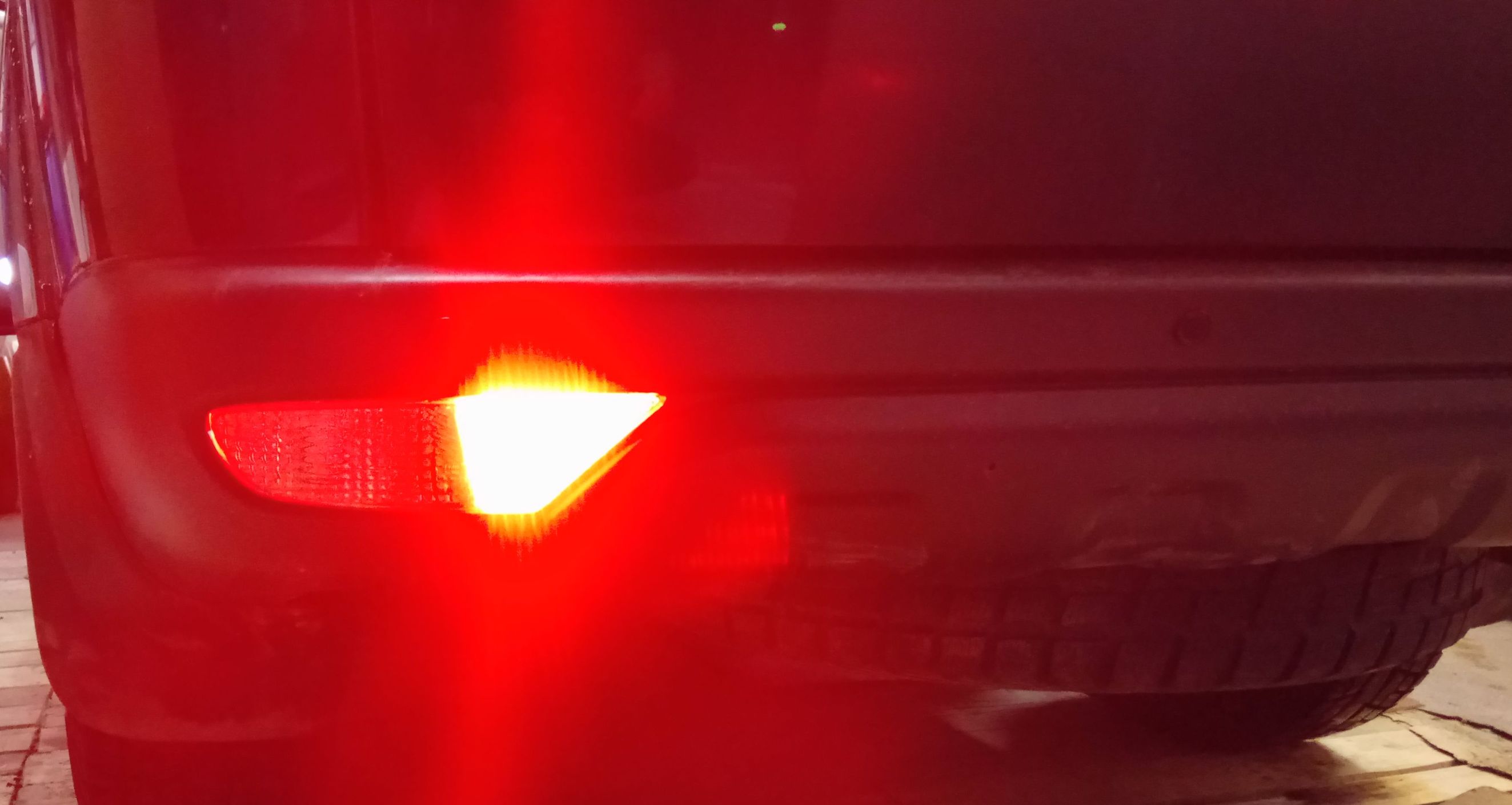

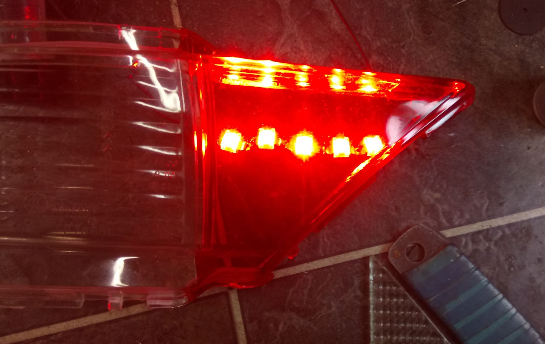

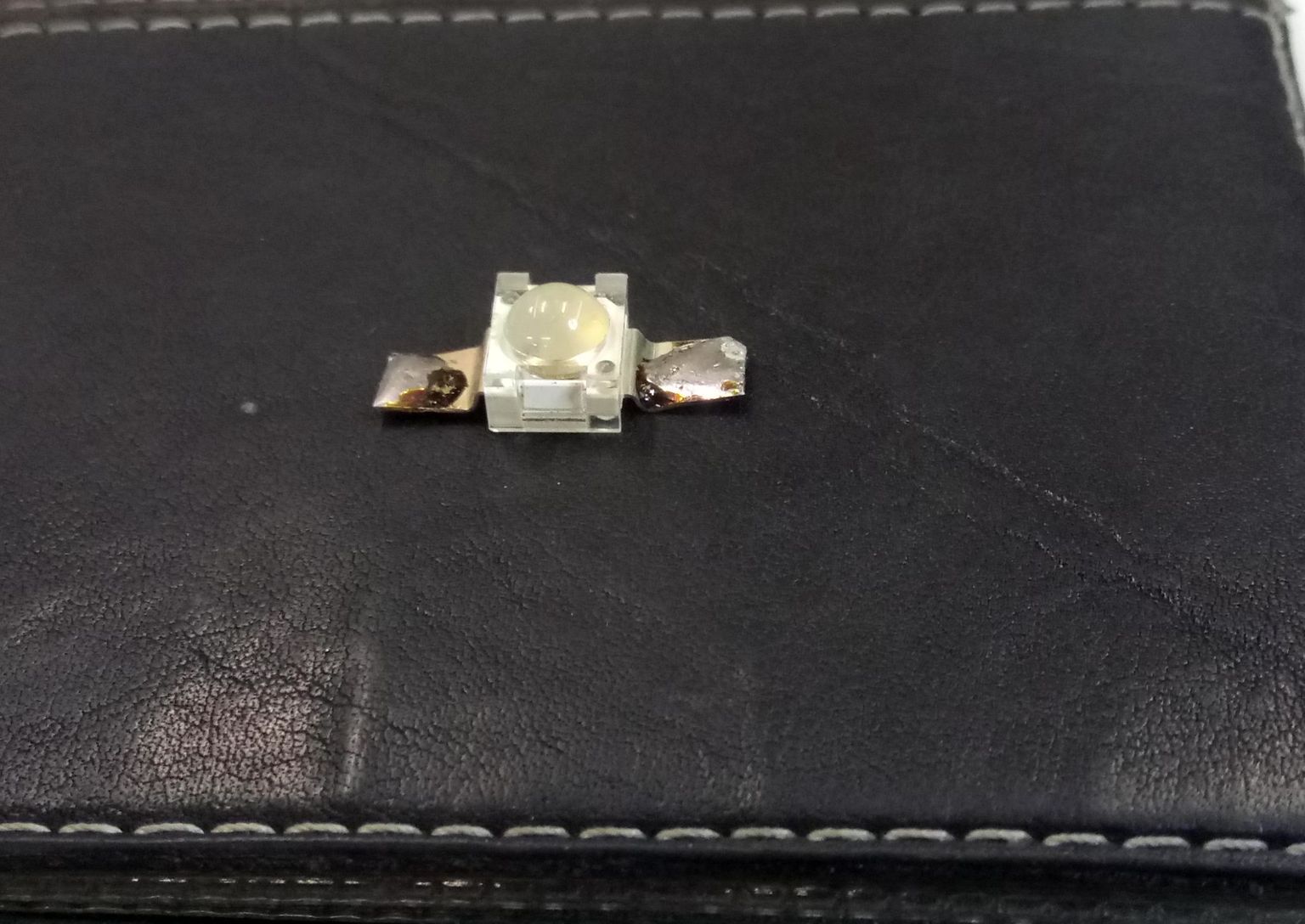

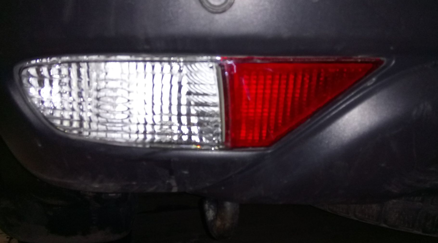

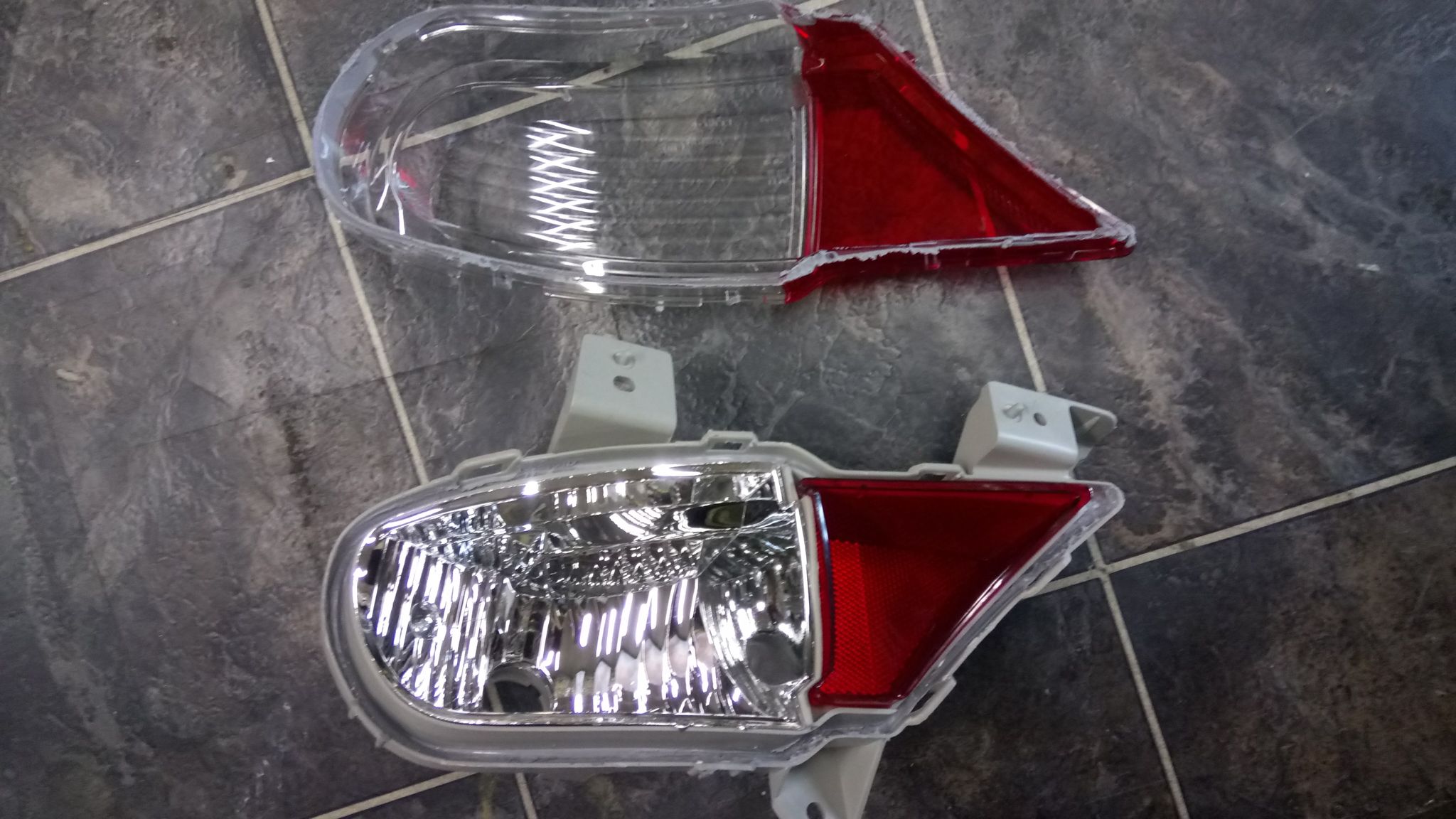

Уже как полгода назад приобрел фонарик заднего хода в левую часть бампера. Благо проздники были большие, и вот решил замутить это дело. Но, так как нужно было восстановить еще и противотуманный фонарик, а простая лампа накаливания это не наш вариант, то туда должны воткнутся светодиоды.
После того, как расклеил фонарик, посмотрел, как он будет смотрется. Т.к стекло чистое и ровное (без рефлекторов и т.д), то светодиоды и лампочки смотрятся просто ужасно!!! Лажа полная. Надо будет притулить какой-нибудь рассеиватель. Тут в руки попал задний фонарь от ГАЗ-24. Выпилил нужный кусочек, полирнур его, и вуаля. Все, как доктор прописал. Светодиоды решил использовать от заднего фонаря Оутлендера. Запихал в корпус, сколько было возможно (10 шт.).Все проверил и склеил обратно, как было.Результат превзошел все мои ожидания. Кроме того, и сам свет заднего хода (светодиодные лампы "филипс") светит на "УРА". Ну, вот как-то так.

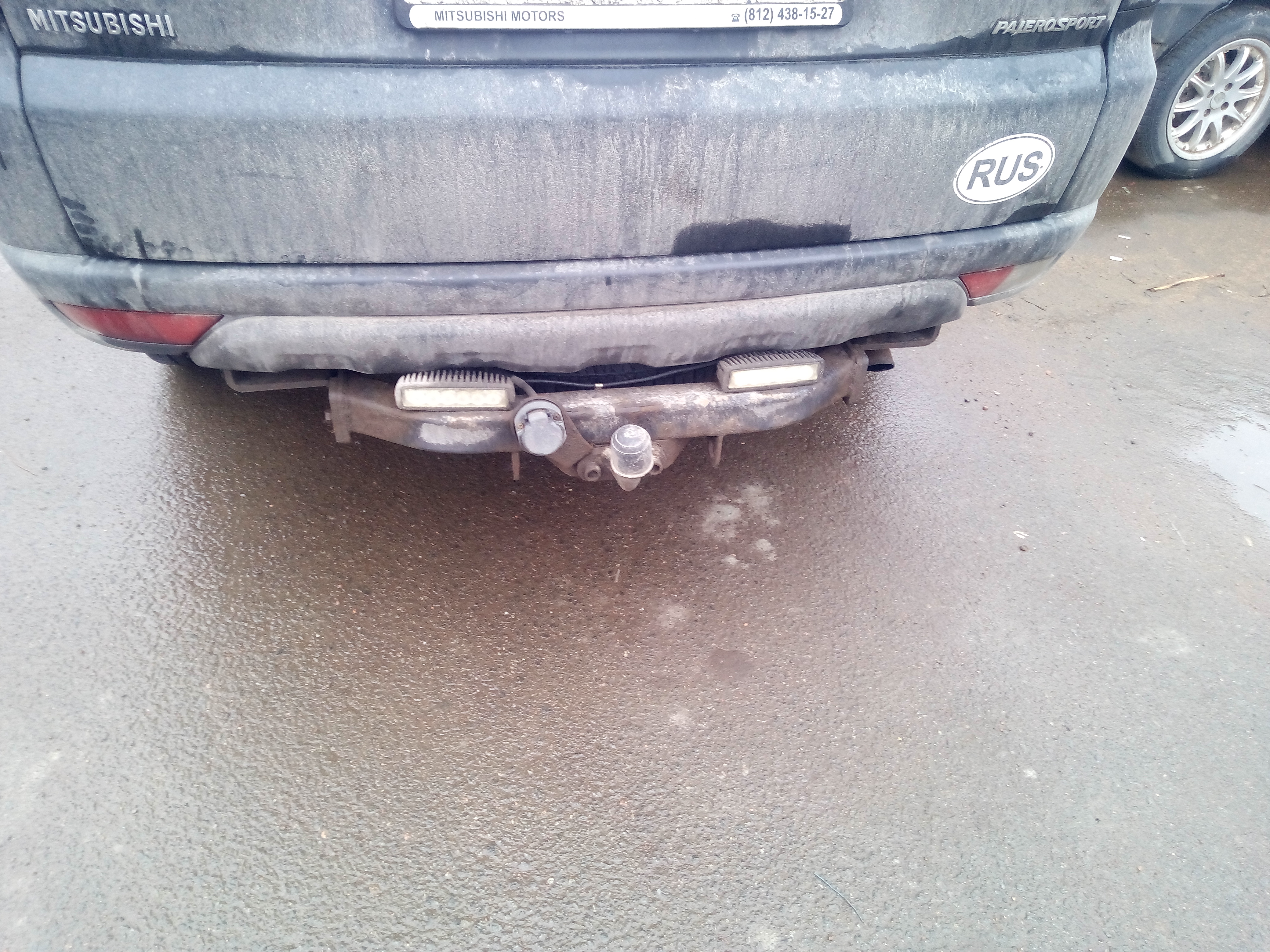

ПС допы заднего хода, стоят на фаркопе.

У меня тоже доп.фара на фаркопе, где-то тут фото выкладывал. Светит довольно неплохо. Один минус: сильно пачкается в гиязную погоду. Хотя галоген и пробивает плёнку грязи, в отличии от ксенона, но в плохую погоду все равно не очень. С другой стороны аэродинамика у нашего авто такова, что вверху сзади тоже незило так пачкается. Идеальный вариант ставить там, где либо щётка заднего стекла, либо можно сделать хороший омыватель. Но если щётка, то за стекло, а значит снизится эффективность однозначно, плюс засветка в стекле. А с омывателем думаю не все так просто. Если вывести как на камеру ЗХ, то мне кажется эффекта не сильно много не будет, нужно делать как на фарах.

Да не особо там пачкается.SKS писал(а):У меня тоже доп.фара на фаркопе, где-то тут фото выкладывал. Светит довольно неплохо. Один минус: сильно пачкается в гиязную погоду. Хотя галоген и пробивает плёнку грязи, в отличии от ксенона, но в плохую погоду все равно не очень. С другой стороны аэродинамика у нашего авто такова, что вверху сзади тоже незило так пачкается. Идеальный вариант ставить там, где либо щётка заднего стекла, либо можно сделать хороший омыватель. Но если щётка, то за стекло, а значит снизится эффективность однозначно, плюс засветка в стекле. А с омывателем думаю не все так просто. Если вывести как на камеру ЗХ, то мне кажется эффекта не сильно много не будет, нужно делать как на фарах.

Саша, у нас грязи в разы больше, особенно в переходной период. И еще она какая-то липкая что ли, иногда чтобы отмыть нужно раза три проходить Керхером с пеной и пр. И то, если не мыть щеткой, фиг отмоется. Это я не говорю про покатушки, просто грязь с дорог и улиц.

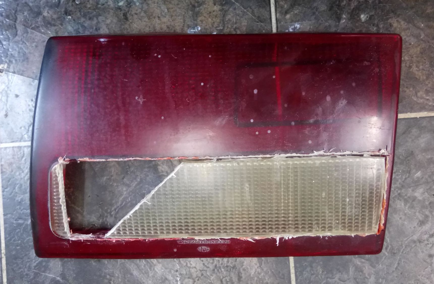

Могу подарить идею. Она небюджетная, геморная и скорее нереальная. Но вдруг ...
Зато фонари чистые. Есть ближний, дальний
Как-то в молодости была у меня вот такая тачка...
