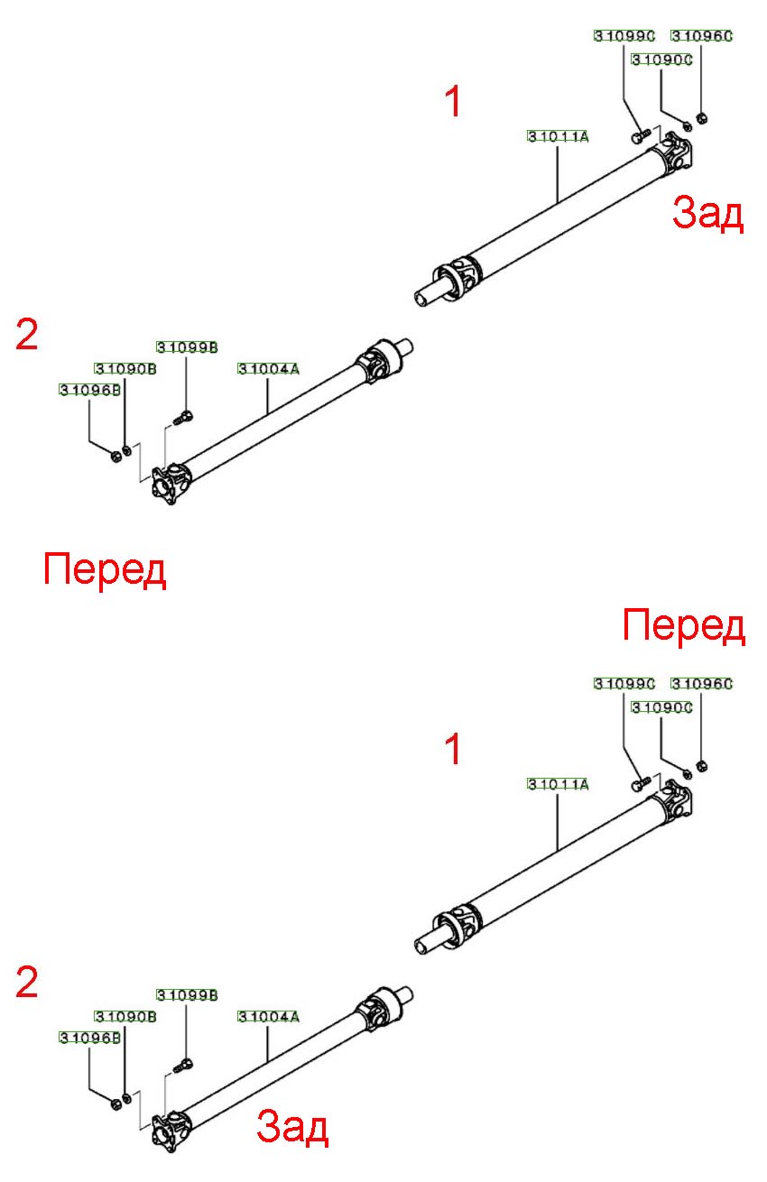

Как на автомобиле установлено, так и и на картинке нарисовано.zub писал(а):Подскажите, под каким номером передний а под каким задний кардан???
И как это определяется?
Люфт хвостовика раздатки, есть аналог........

Re: Люфт хвостовика раздатки, есть аналог........
Но ведь на автомобиль можно смотреть с разных сторон...nek07 писал(а):Как на автомобиле установлено, так и и на картинке нарисовано.
А ты поставь автомобиль как на картинке валы нарисованы - в изометрии и поймешь где какой вал. дам подсказку: Фланцевый конец прикручивается к мосту.
Два варианта изометрииnek07 писал(а):А ты поставь автомобиль как на картинке валы нарисованы - в изометрии и поймешь где какой вал. дам подсказку: Фланцевый конец прикручивается к мосту.
Ну обычно в технических документах задом на перед не пользуются, так что сверху верно.zub писал(а):Два варианта изометрииnek07 писал(а):А ты поставь автомобиль как на картинке валы нарисованы - в изометрии и поймешь где какой вал. дам подсказку: Фланцевый конец прикручивается к мосту.
задний толстый 1, передний тонкий2
как я обратил внимание на всех картинках каталога на машину смотрят от передней левой фары
Не факт конечно... НО логичноnek07 писал(а):Ну обычно в технических документах задом на перед не пользуются...
Спасибо!mitjaich писал(а):.. на всех картинках каталога на машину смотрят от передней левой фары
Там по металлическому пыльнику все понятно... Один значительно отличается от другого по размеру и на картинке так же !
4 часа ушло на то чтобы разобраться тут и 1 минута ушла бы чтобы разобраться на месте.

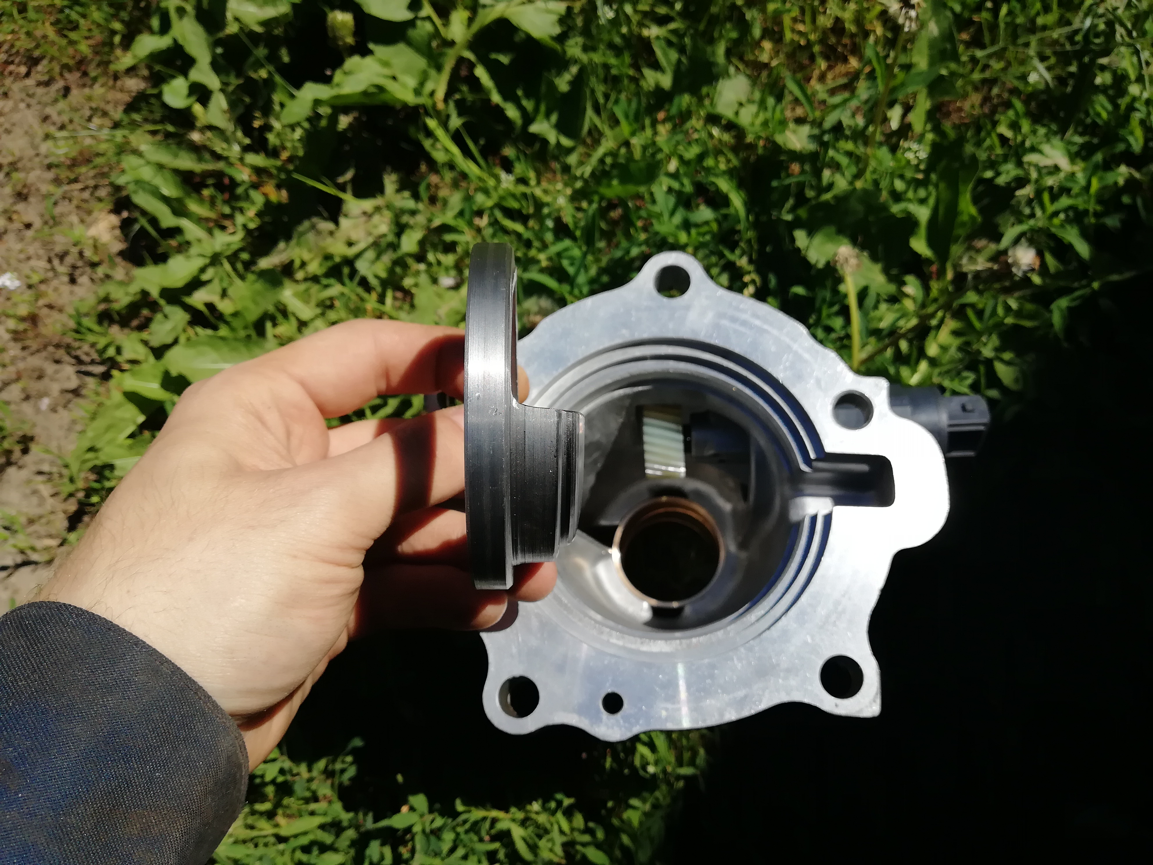

Подниму ка темку. Вдруг кому пригодится.
Увы, в "маленькую" раздатку ПТ маслосборный экран не встаёт! Мешает именно гайка выходного вала, крышка не доходит до корпуса примерно 4 мм. Подробности выложу позже, после " разбора полётов", но вкратце суть в том, что у коллег сегодня впиндюрить крышку с экраном не получилось.Kotovsky писал(а): ↑08 янв 2014, 15:08 Все там влезет, хоть с гайкой , хоть без гайки.
https://f-a.d-cd.net/852b0e8s-960.jpg
Если бы он был... Я дал токарю корпус хвостовика и попросил сделать так, чтобы вставлялось "сюда", по длине до шестерни датчика скорости, дырка в середине 30) , потом я болгаркой обрезал половину... габаритные размеры могу сказать примерные 82х30х25... А вообще, по-моему, должна сюда прдходить деталь MR276826, но ждать её 15 дней не хотел, поэтому сделали из подножного металлолома, вроде из шруса двенашки.

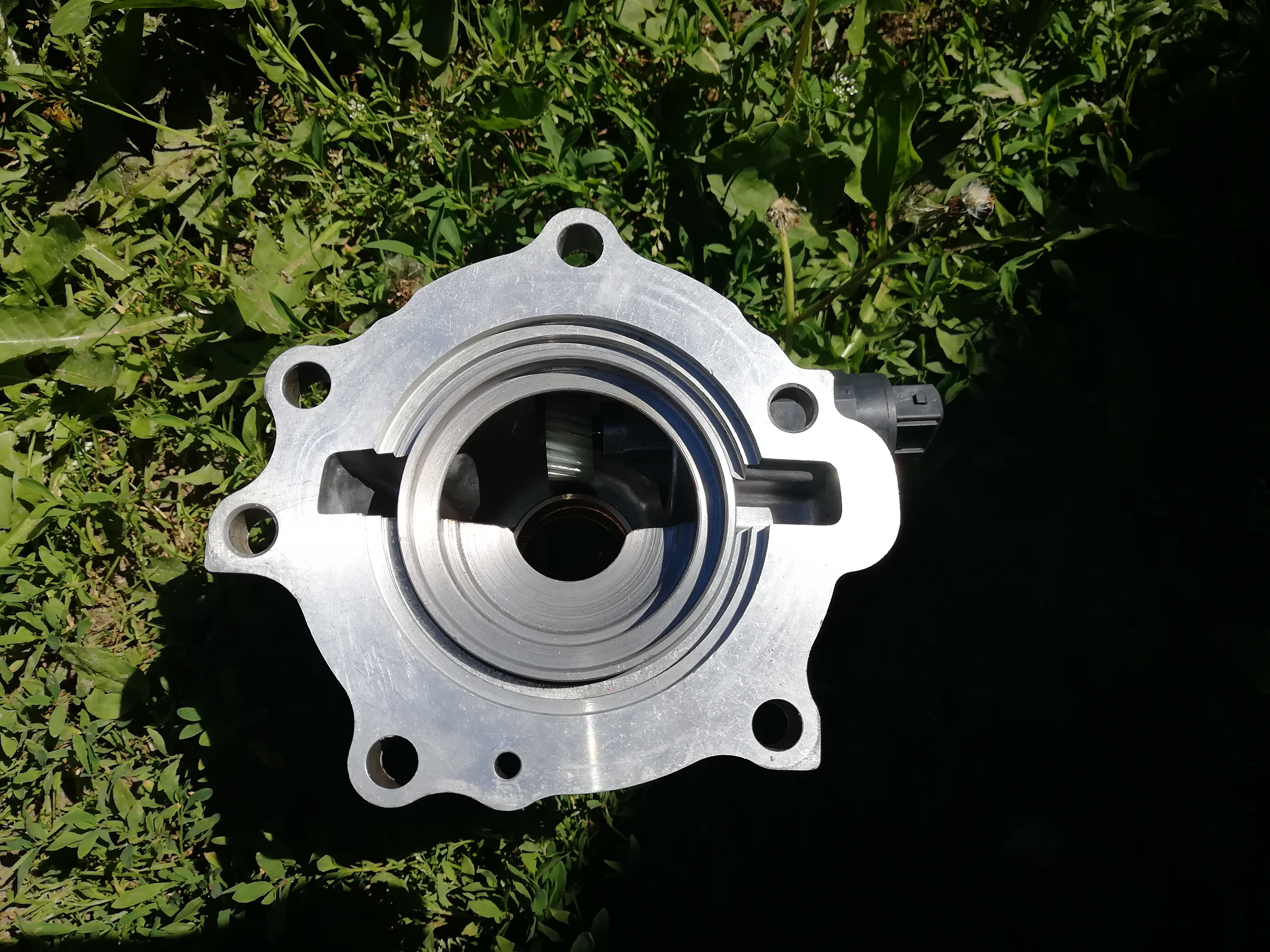

Итак, мне на ремонт(на изготовление втулки) пришел хвостовик с большой раздатки. т.е. тот хвостовик, в который ставится сальник-маслосборник. Такое же посадочное место есть в хвостовиках от малых РК, поэтому инфа для тех, у кого МКПП или стоят маленькие хвостовики на РК. Покупаем детальку MR276826
и ставим ее, чтобы в хвостовике скапливалась лужа масла. После установки через датчик скорости наливаем масло в хвостовик, чтобы он первое время сухой не работал.
PS кому нужно отремонтировать хвостовик, обращайтесь в личку.
