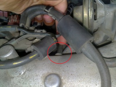

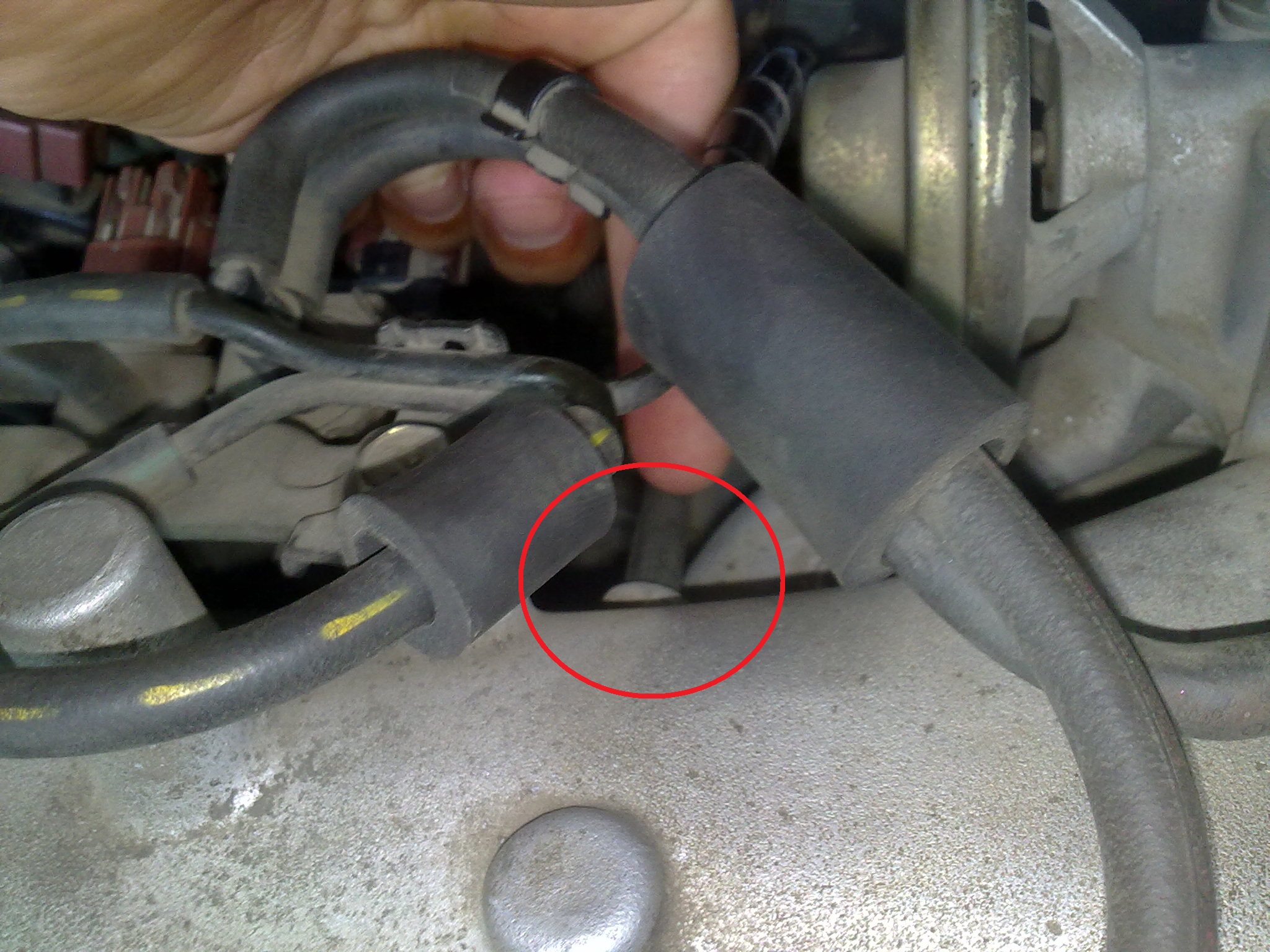

А дырко в соске на который шланг от регулятора давления топлива одевается на впускном коллекторе нормальная, т.е. когда двиг работает хорошо "сосет"
эт я так, на всяк случай спросил

да что то не обращал внимания как она сосет....

Re: На горячую не заводится совсем.
У меня почти такая же проблема, но наблюдается в теплую погоду. И вырывает точнее выплевывает вакуумный шланг. М0стера не знают в чем проблема. Чешут репу.
макс а как должно там сосать?так же как и на включении передка?или слабее,сильнее?у меня слабее чем на клапанах передка.
Оооочень интересная ситуация! Как так может быть? Если кончик шланга без изъянов, и ничего его тупо с наружи не срывает, то как-то маловероятным это видится. Ведь во впускном коллекторе может быть только вакуум, иначе гореть нечему будет... Если конечно что-то со впускными клапанами... дык это тогда вообще бы п-ц полный был...[/quote]Sultan_86 писал(а):И вырывает точнее выплевывает вакуумный шланг.
dvm99 ну вот так вот выплевывает этот шланг. Короче если машина подостыла, ставлю ключ на положе когда все приборы (А/Т, чек и т.д.) включились то слышен какой то ПШШШШИК (стравливает воздуха) из под машины (хотя все шланги там целые) и вот этот шланг выплевывается. Через этот резиновый шланг воздух засасывается в коллектор. Тогда получается, что после остановки двигателя и последующего запуска воздух из коллектора выходит из этой трубки. Получается, что система выпуска газов не работает что ли? И после того как воздух выпущен то секунд 5-7 не заводится, тупо крутится движок. Что делать? Куда копать? И еще вся эта фигня началась после того как заменил свечи в связи с тем меня цилиндр один не работал, свеча пробита была.
