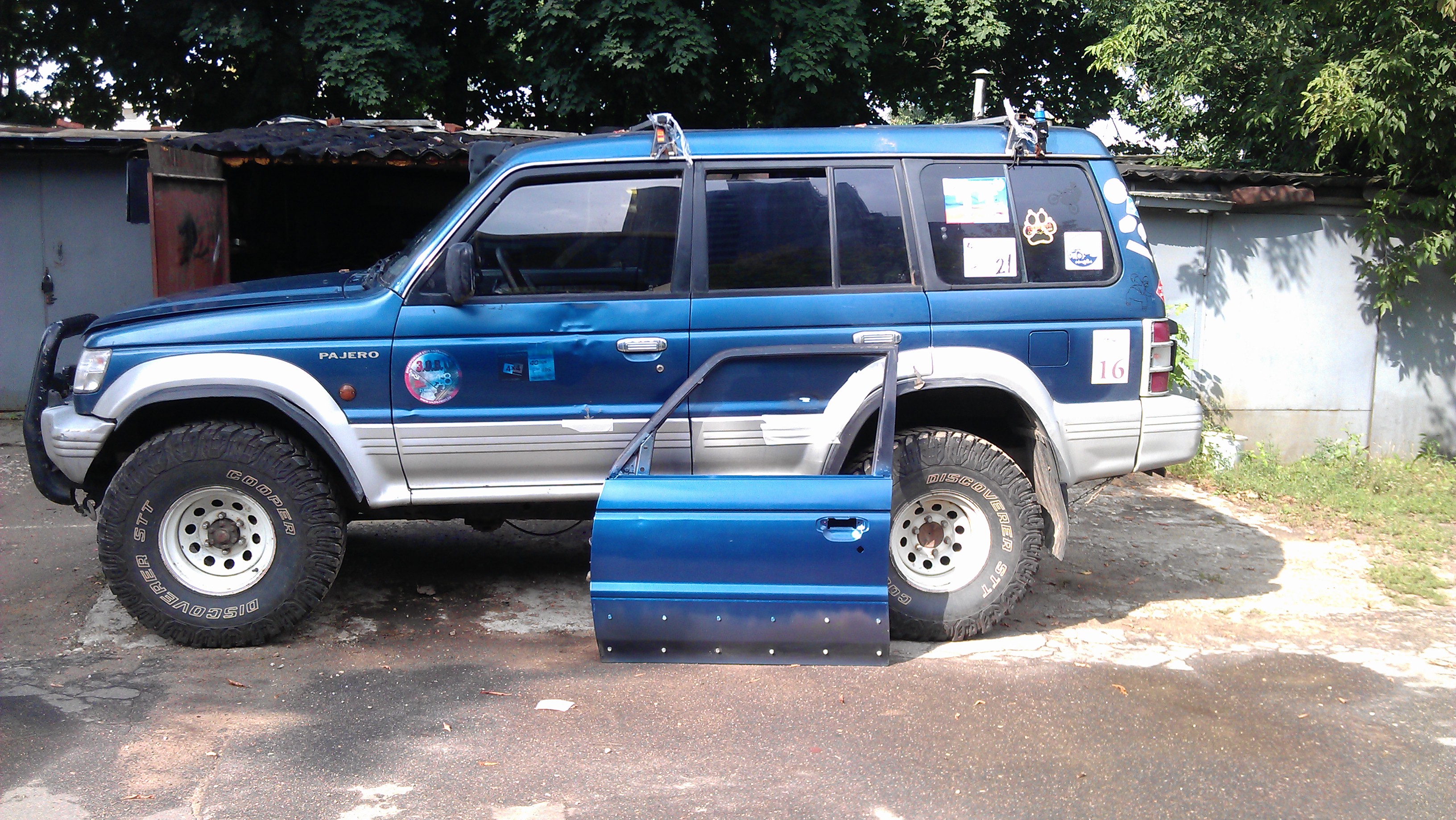

Покрасил дверь - но что то тон чуть темнее.....кажется...
завтра подрежу пружины патрулячии...и новые аммы...старые умерли....к концу лета - машинка будет конфетка )))
перемещаюсь в раздел - мой авто ))

Прикольный у тебя аппарат! У меня цвет такой же, сейчас низ (пластик) в покраске, хотел так же серебристым, но решил цветом "мокрый асфальт" с отливом фиолетового. Короче на фон двери не парься, авто не новый. Свежо выглядит - это уже гуд!
