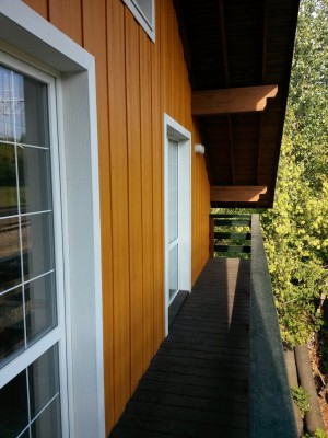

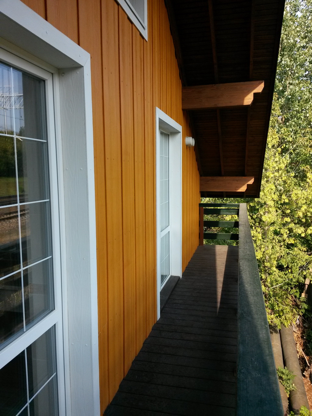

Пока рассматривается вариант с фиброцементной доской + дополнительный контур утепления с наружи 50 мм.
От точно так же и тем же цветом. Цена вопроса 800 руб м2 за доску.

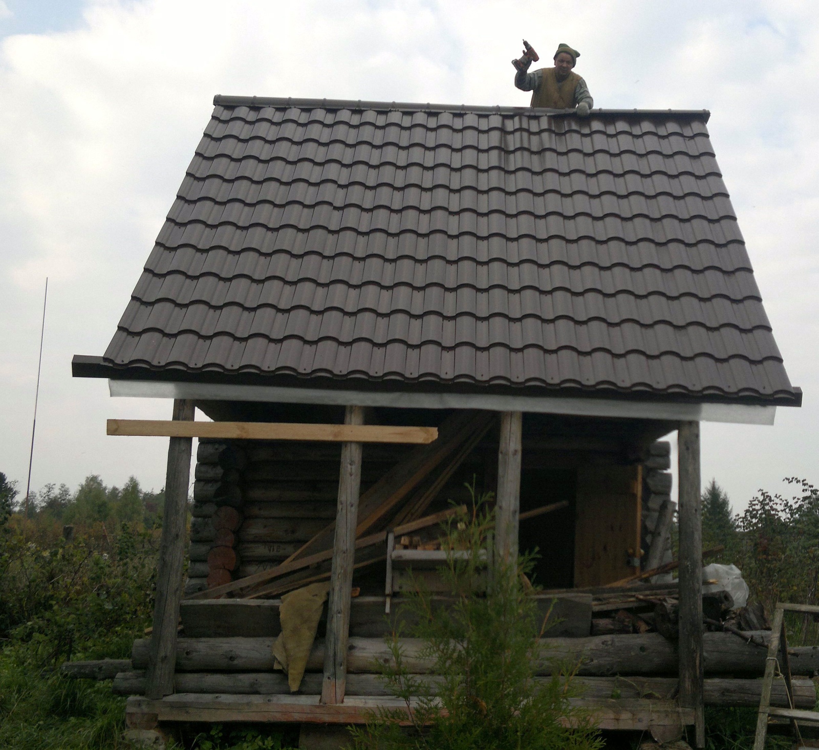

Romen писал(а):Изначально брался этот вариант, но с вальмами дюже дорого выходила черепица,...
Дык на какой крыше остановился?
Я на неделе попрактиковался в укладке Кантри на бане.
Опыт первый подобный у мне,но в кино,блин,у них гораздо веселее дело иде :mrgreen:
Мне остался последний лист(ихде стою на рисунке),вот здеся закавыка :*SCRATCH*: Как?
В кине оне тама даже ходють в типа мяхкой обуви,хз,однако,как ::-D: Ёкнешься :mrgreen:
Надоть леса городить.Завре поехаю.

Если вовремя не обшить это двп, то говорят тоже влагу не плохо впитывает. Так что надо зашивать.
Домик шикарный!!!!

Так там уже все зашито, если до конца странички пролистать! А работали белорусы, НО мне не очень понравилось, распиздяи редкостные! Договор на 500 тыр. был, вышло чуть больше.

Сказать по правде, мне понравилось :*THUMBS UP*: . Но я бы на метр сделал шире терраску, а вместо окон установил бы деревянные витражи под стеклопакет. Получилось бы офигенное светлое помещение, тем более утепленное.
Вот я себе так на первом делаю, получается много света в столовой и зале. Это что то типа второго света.
Кстати, в качестве пароизоляции можно было использовать обычную плотную пленку, ее задача всего лишь не пустить теплый воздух в утеплитель.

Дело в том что я и так существующий проект расширил на метр в 2 стороны (сам рисовал все), больше стала кухня и ванная, НО по неопытности не учел что это расширение делает более хлипкими полы, и штатные размеры бруса(6 метров) нужно было постоянно наращивать, и фундамент я не переделал,нужно было пару лент дополнительно проложить((((, ну и финансовый вопрос))), весна покажет как и что, если с фундаментом ничего не случится, то дальше все ок будет!
Пы.Сы. Терраса по проекту должна быть открытая, а зашить ее в процессе решили, так что ее не расширишь. По ссылке в самом начале есть фото базового дома. Фирма "Терем".
