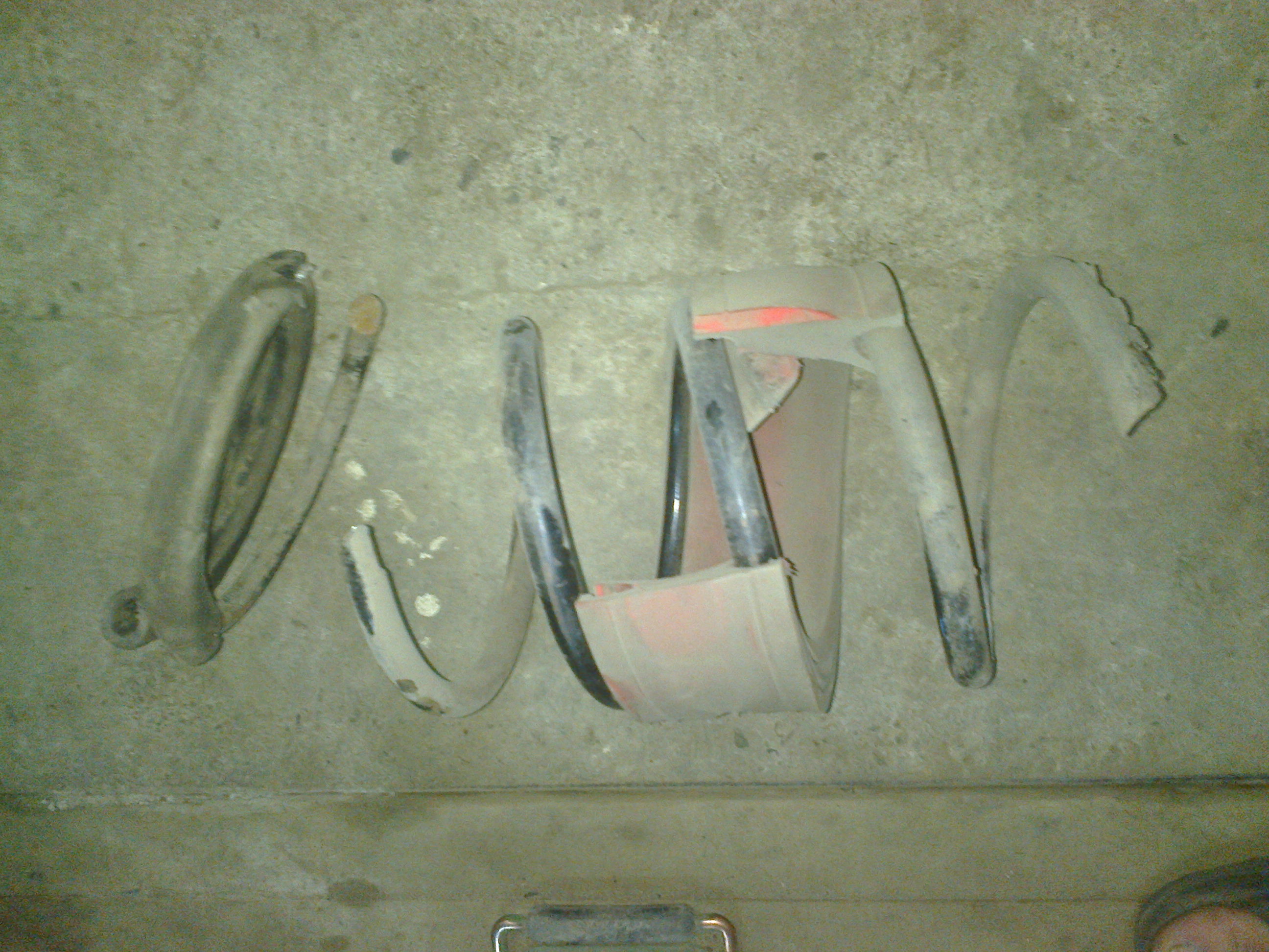

Я себе осенью поставил,на днях посмотрел,у одной почти виток обломило,так что думаю длинноватые,кстати с на днях-это когда вкорячивал на пятидверный аммы от "прадо 95". При установке и заметил облом одной из них. И после установки амм,машина как то жёстко пошла,теперь думаю убрать доп пружины от оки,а сли на родных будет пробивать(а они просевшие),то от оки просто укорочу на высоту,чуть чуть выше своих просевших.....Думаю будет в самый раз... Или может у кого есть опыт на эту тему???Кто на сколько укорачивал пружи от оки,на П2 пятидверный?

Просто не повезло с закалкой пружины. Укорачивать не надо, все подходит идеально. Уберешь пружины - амортизатор не поможет. Разные у них назначения.

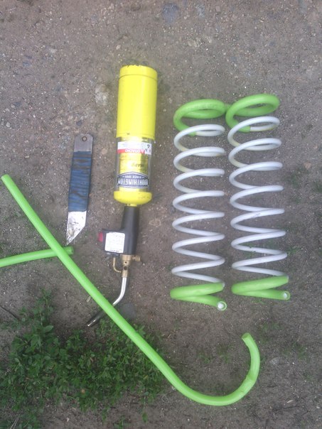

на пружины с помощью горелки натянул трубу БирПекс , чтоб не скрипели

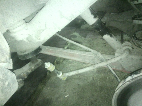

под мост домкрат, тачка висит на подьемнике
снимаем стабилизаторы и аморты

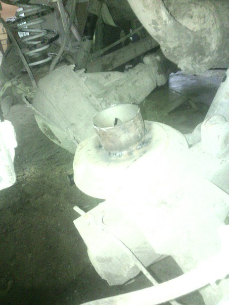

варим на чашки трубки с пропилами для отводя воды

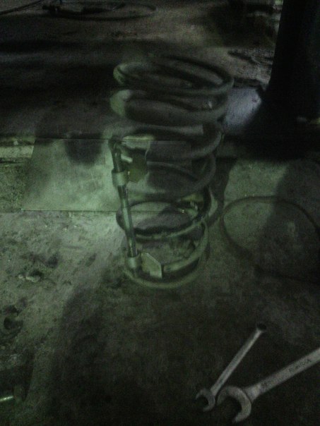

стягиваем пружины старые и внутрь вставляем новые не стянутые

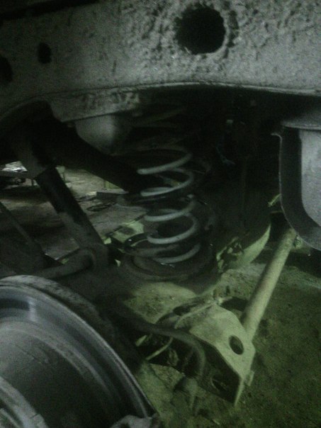

не много мата и все готово

паджерик стал гораздо бодрее и мелкие кочьки не чувствую совсем. подвеска стала работать отлично , пробоев больше нет. к сожелению не замерил высоту до установки пружин. но после установки новых визуально поднялся значительно
