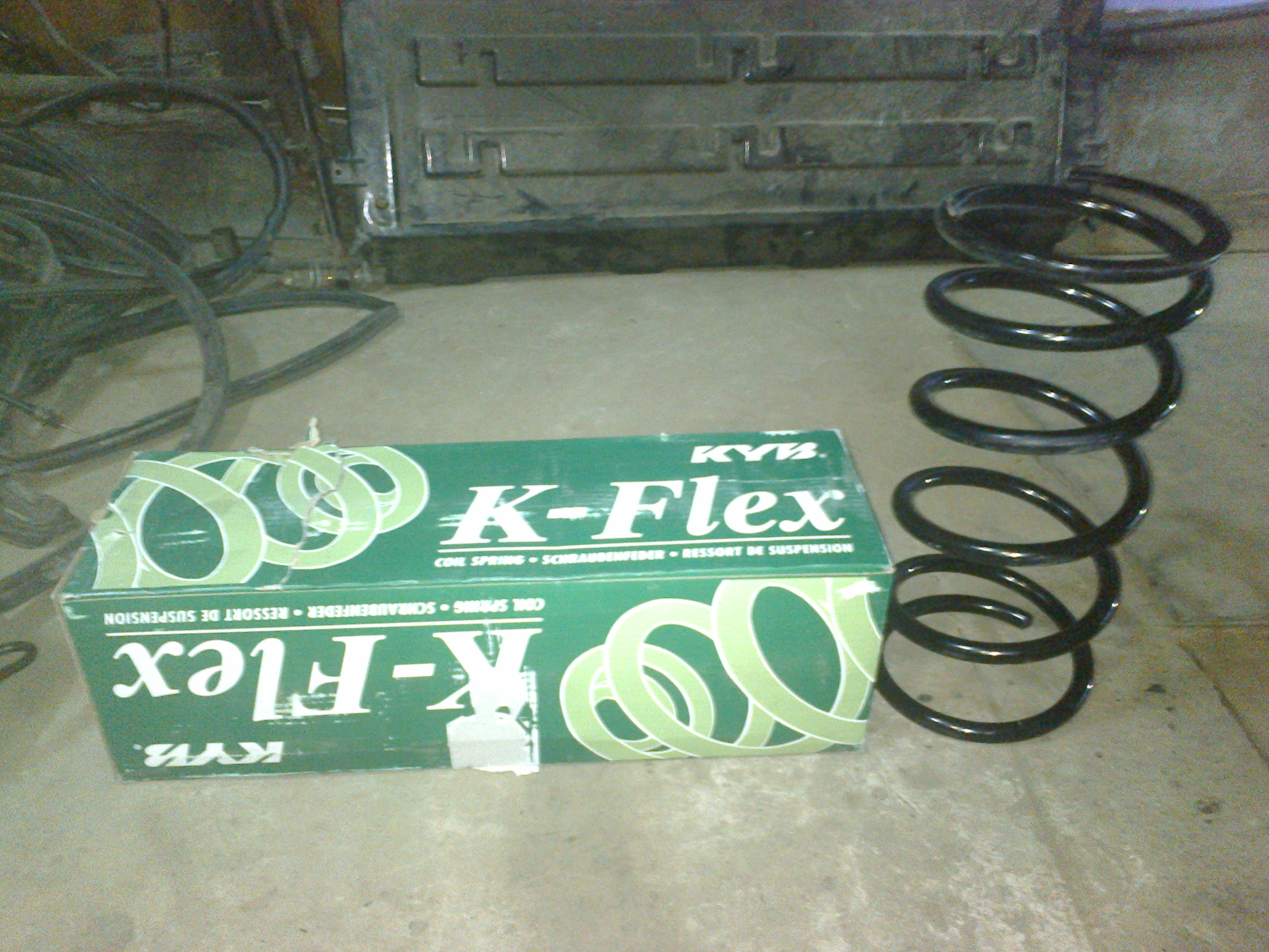

А я себе вот такие поставил :*VICTORY*:
А вот что стояло ::-(:
За 2 штуки отдал 4410 рублей

Интересно,на сколько их хватит?
