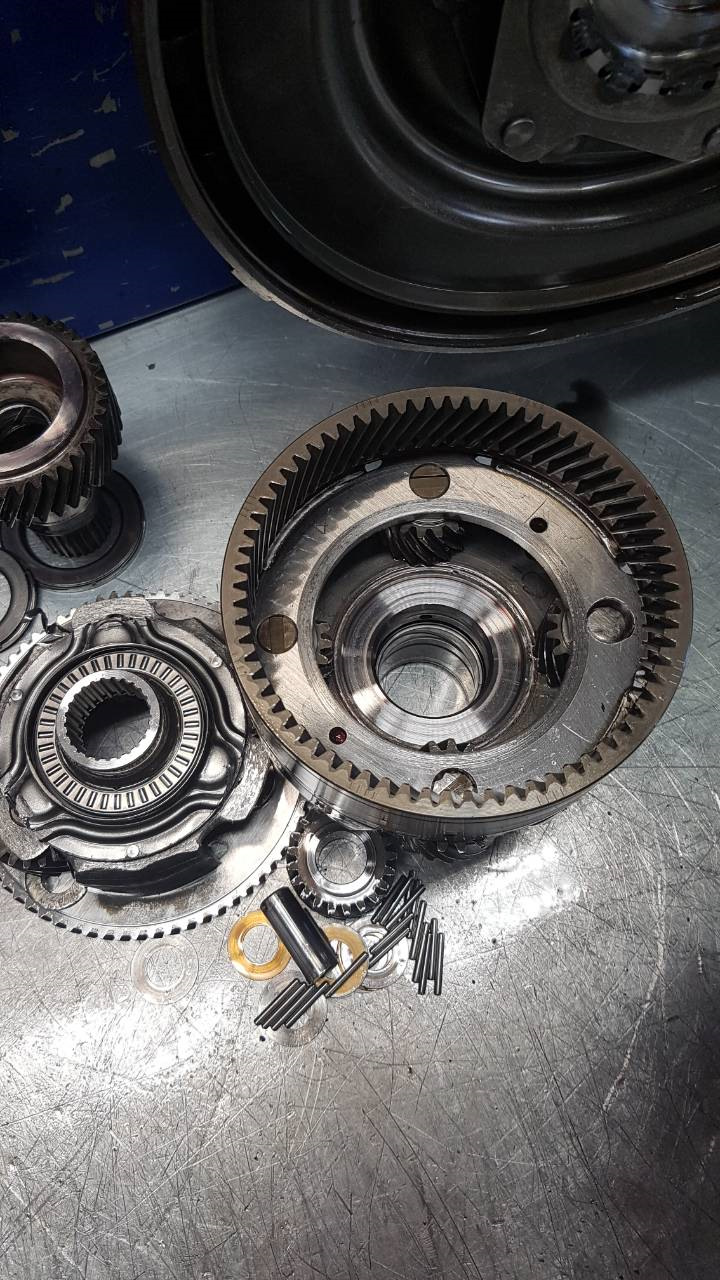

Сдохла очередная, 2-я АКПП. Опять планетарки. Хочу механику.

При замене акпп не плохо было бы оси планетарок прихватывать сваркой

Планетарки нового образца - какие-то усиленные, Х.З.Dimix писал(а):Хоти))) механика дрочь

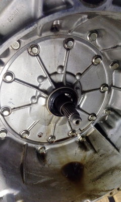

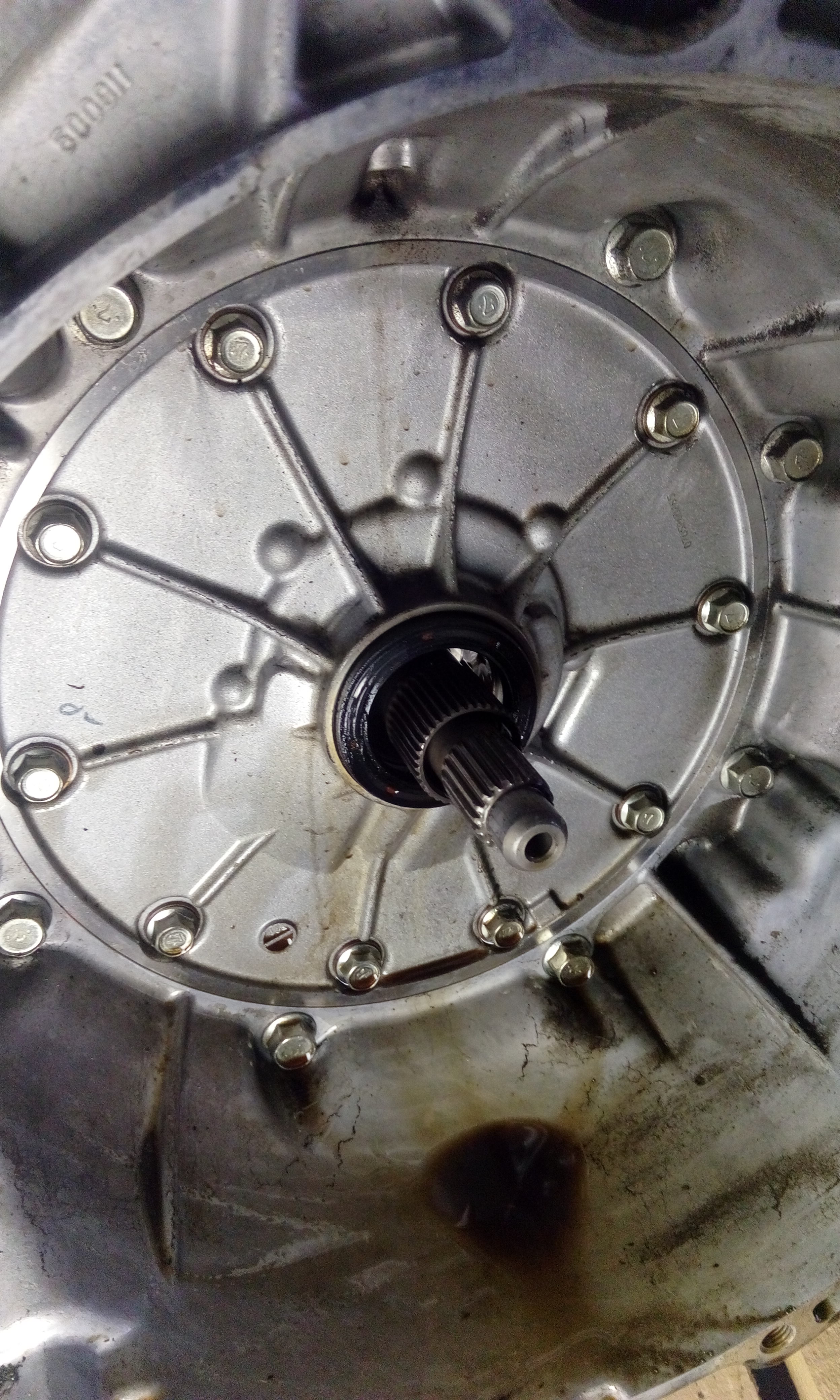

снял я коробас. выдавлен был сальник почти полностью. как выявить причину?

как долго ехал со скоростью выше 140?bubl писал(а):снял я коробас. выдавлен был сальник почти полностью. как выявить причину?
