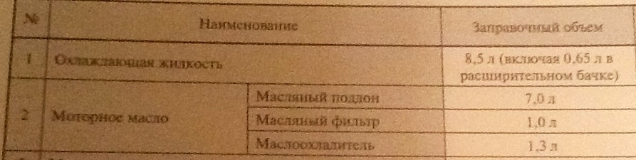

Napic писал(а):Масло в двигатель 5.5 литра, ну пусть будет 6 литров. Это совсем не много. А в остальном согласен с Александром (SNOOPER) - возьмите сервисную книжку и прочитать про условия эксплуатации.....
....Тут уже сказали про воздушный фильтр, что загрязняется быстро… перенесите все это же самое на само масло.
В НМПС с 4D56 около 8 литров в двигателе. Если Вам меняют 5 - обманывают!
В двигателе бензиновом (например трёхлитровый 6G72) менее 5 литров. Разница существенная. И вполне достаточная для того, чтобы не париться и не менять чаще.
Загрязнённость воздушного фильтра и состояние масла никак не связаны на исправном двигателе. Вы можете проехать 50 км по пыльной дороге и фильтр воздушный будет на выброс, а масло как было свеженьким, так и осталось. А может вы гоняете по асфальтовой трассе и уже проехали 30 тыс км и фоздушный фильтр ещё живой, а маслу капец.

АлександрК писал(а): В НМПС с 4D56 около 8 литров в двигателе..
Не, 8 литров - это в "мокром" 4М41. В "сухом" 9,3. На замену всегда покупаю две 4х-литрушки.

АлександрК писал(а): В НМПС с 4D56 около 8 литров в двигателе. Если Вам меняют 5 - обманывают!
Дядя Саша! Не вводите публику в заблуждение! В 4Д56 по паспорту полная заливка 6,4. Реально лезет при замене 5,8 - уровень максимум. Так что никакой существенной разницы.

Это я обманываю ОД. ::-D: 5.5 литра. - это середина меток на щупу :*YES*:
Когда мне залили 8 литров, то я попал на масло в дроссельной и закосованность ЕГР из-за этих излишков, а также сильный камазный выхлоп который я видел в свое лобовое стекло.

Восемь литров масла в 4д56 - это на три сантиметра выше максимума на щупе. Гарантия выброса масла в интеркулер.
Инструкцию откройте, для начала.
