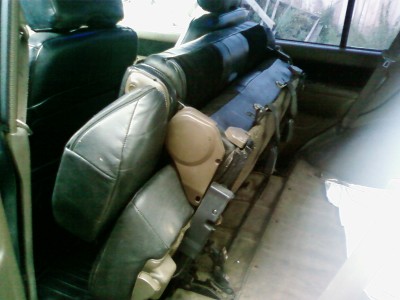

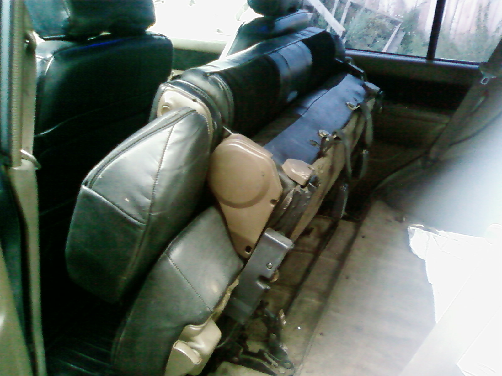

Во во... там один фиксатор не до конца оттягивается..сейчас вопрос решил и раскладушко заработала!Кронид. писал(а):Что было то? У меня когда коротыш был я тоже водительское по моему не мог ровно сложить, спинка ложилась внахлёст на заднюю сидуху. Всё разобраться хотел да так руки не дошли, продал. Там по моему фиксатор какой то мешал, в него сидуха упиралась при перемещении. Хотя пассажирская отъезжала до конца вперёд.Карбафос писал(а):Ну вообщем разобрался я с передним седеньем, почему оно не ложилось ровно...
Теперь оба передних седенья, укладываются ровно с задними.

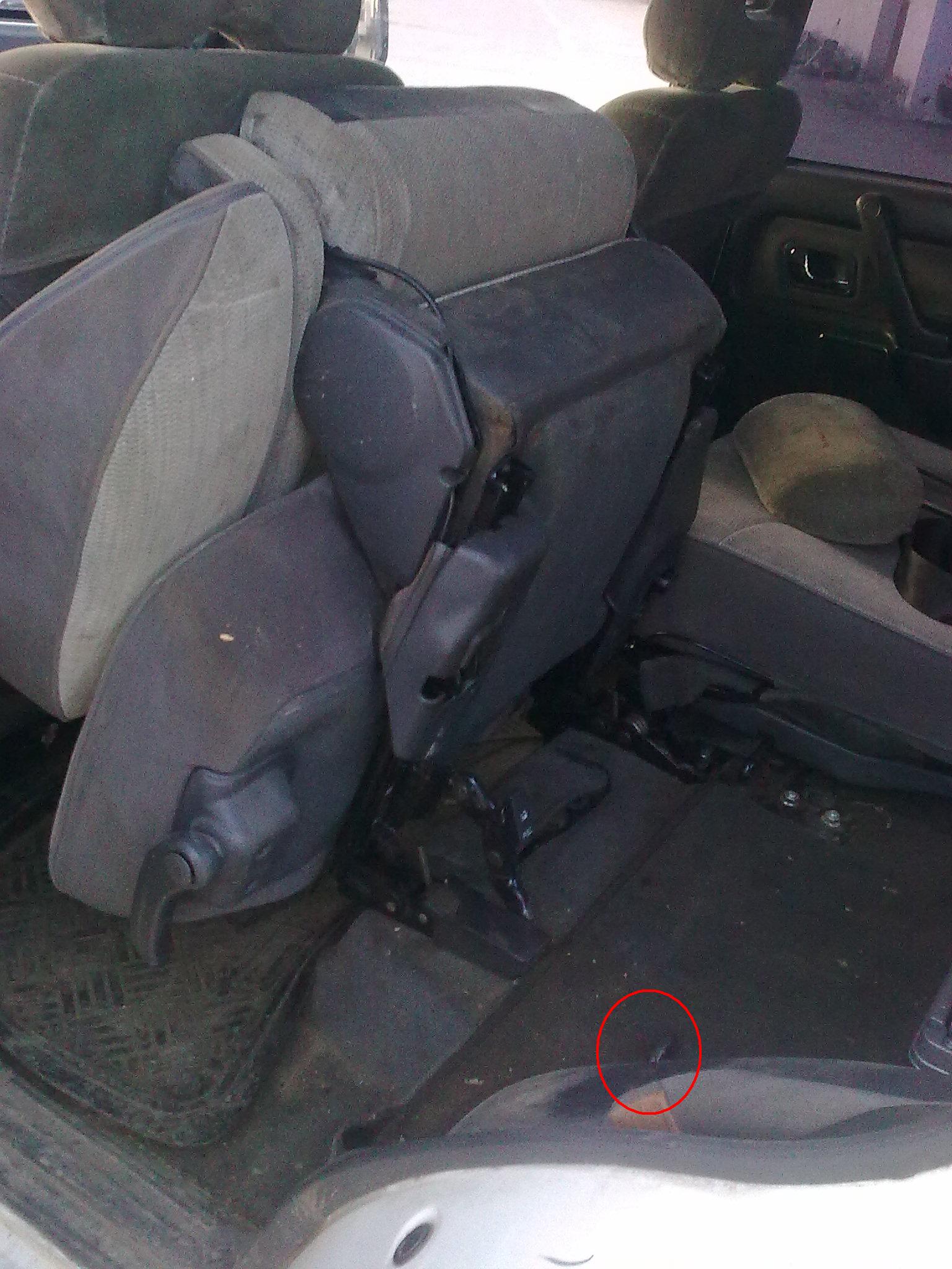

Как уже говоилось на сидухах 50-50 косячат центральные замки, потому когда из положения спинка сложена-подушка поднята опускать вниз надо резко и с характерным еблдыж... короче с силой. Тогда с большей долей вероятности при наклоне спинки вперед подушка поедет.
Тросики все регулируются, но не переусердствуйте, я один порвал в итоге, пришлось заниматься полной разборкой.
