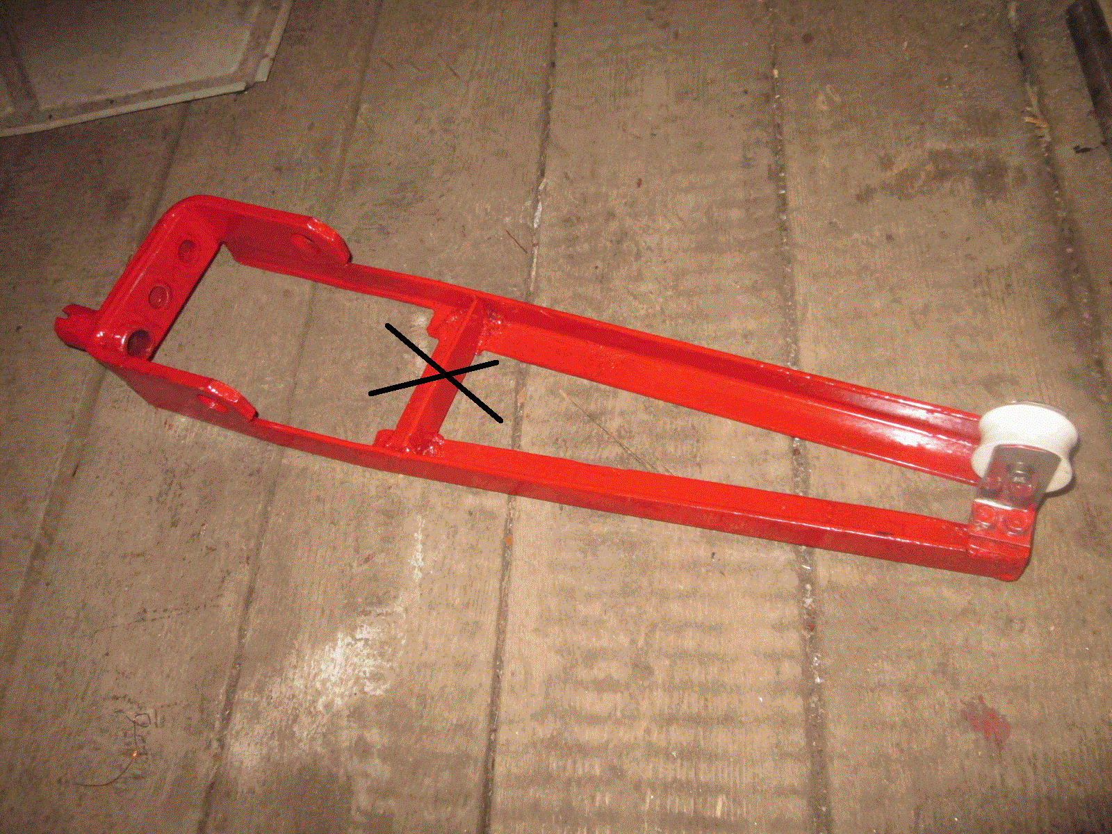

dmvarlamov писал(а): 10 фев 2025, 16:30 Возьму ручную лебедку на 1.6т, заправлю в нее синтетический трос 6мм
Не тонковато?
Я ставил то ли 8 или даже 10 канат Dyneema с учётом на запас и износ. Реальное усилие прикидывал, что больше 2 тн. после переделки.
Переделывать желательно сразу, иначе замучаешься в боевых условиях. Канат будет укладываться плохо. Обязательно нужен клюз.
Я сделал вот такой, заодно и усилилось чуток.
viewtopic.php?t=162007&start=320
Только там немного скорректировано, вот эту поперечину делать не нужно, она мешает
И обязательно разберись и потренируйся, как лебёдку ослаблять натянутую, чтоб потом в пампасах не тупить.))

dvm99 писал(а): 10 фев 2025, 18:44Не тонковато?
6мм заявлена нагрузка 3.9 т. 10 наверное перебор.

dmvarlamov писал(а): 11 фев 2025, 11:00 6мм заявлена нагрузка 3.9 т.
Ну, и, сколько по твоему весит ЗАСТРЯВШИЙ Спорт????
