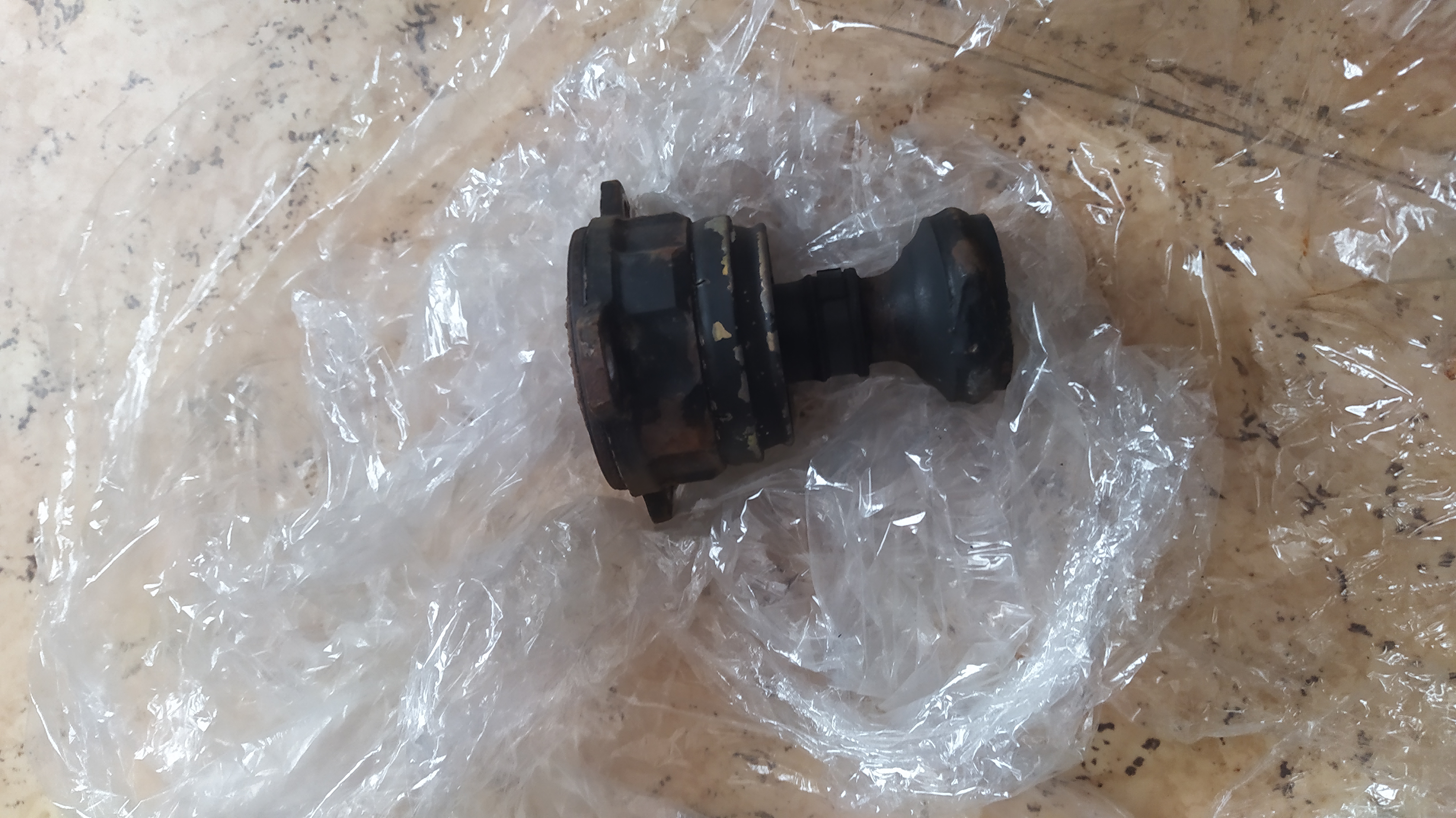

парни выручайте...заказал с владика гранату кардана от делики.прислали только шрус(обрезали).облазил экзист не нашел какой фланец подойдет.Подскажите -какой?!!!!!! и если можно партийный номер.

Под крышкой стопорное кольцо, его снять и переставить шрус на свой кардан
