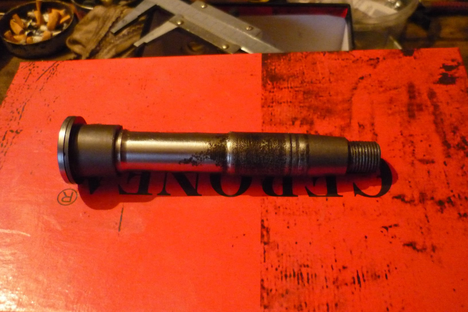

А вот на фото это от старой машины вал маятника. Прям видно борозды, где пыльник работал.
Мы ж машины не всегда как японцы вовремя моем :)
Вал грязный, мокрый (да ещё с солью), ржа постепенно залезает под пыльник, а дальше трындец.
Если вовремя шприцевать, то это сильно сдерживает смерть маятника.
Кстати, во втулках маятника даже прорези маслосгонные имеются, т.е. всё просится для его шприцевания. :)

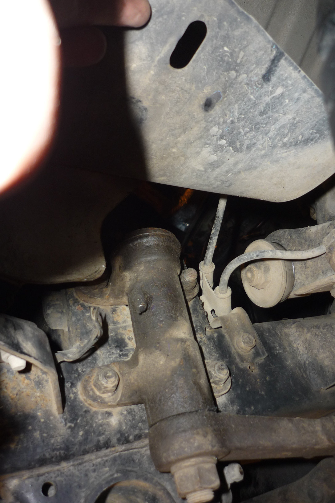

dvm99 писал(а): На теперешней машине стоит оригинал с маслёнкой
Дим , а можно фото маятника , как и куда врезали масленку ?
dvm99
Сообщения: 22794
Двигатель:: 6G72, 12клап.,
Откуда: Свердловская обл.
Благодарил (а): 779 раз
Поблагодарили: 1121 раз
Маятник. Какой лучше
Сообщение dvm99 »
SELENGER писал(а): Дим , а можно фото маятника , как и куда врезали масленку ?
Нашёл... :)
Учти, у меня пруль!

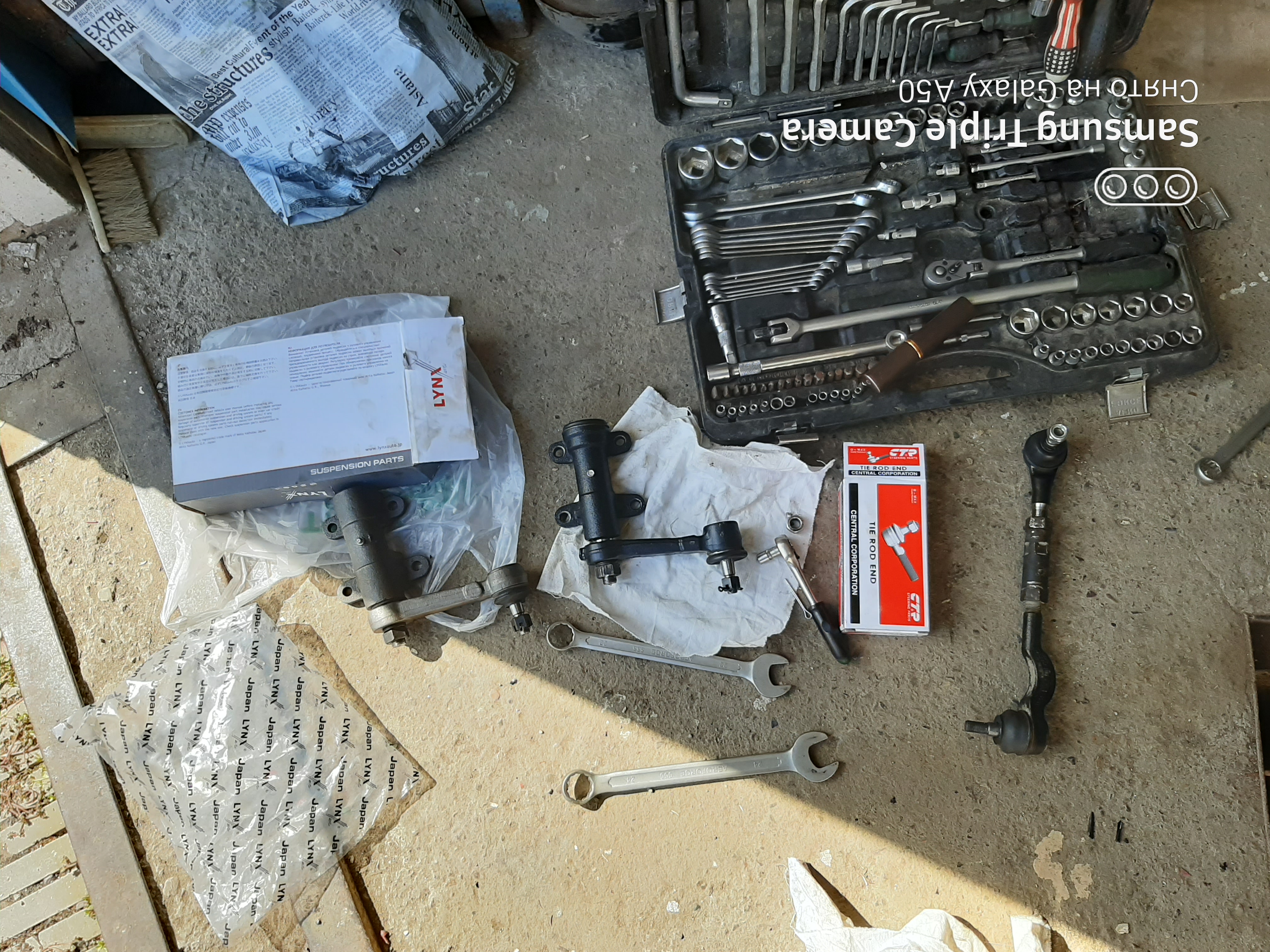

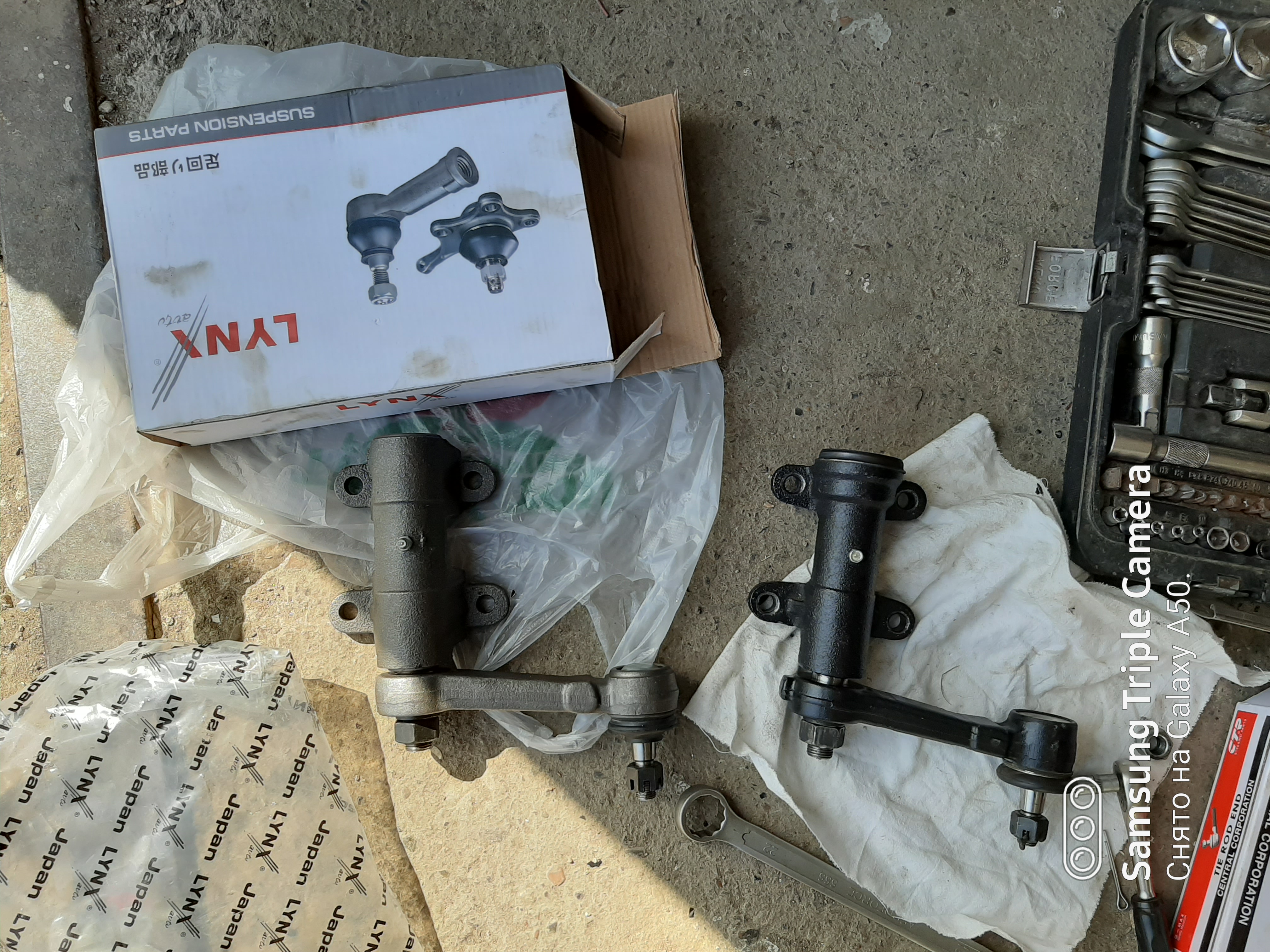

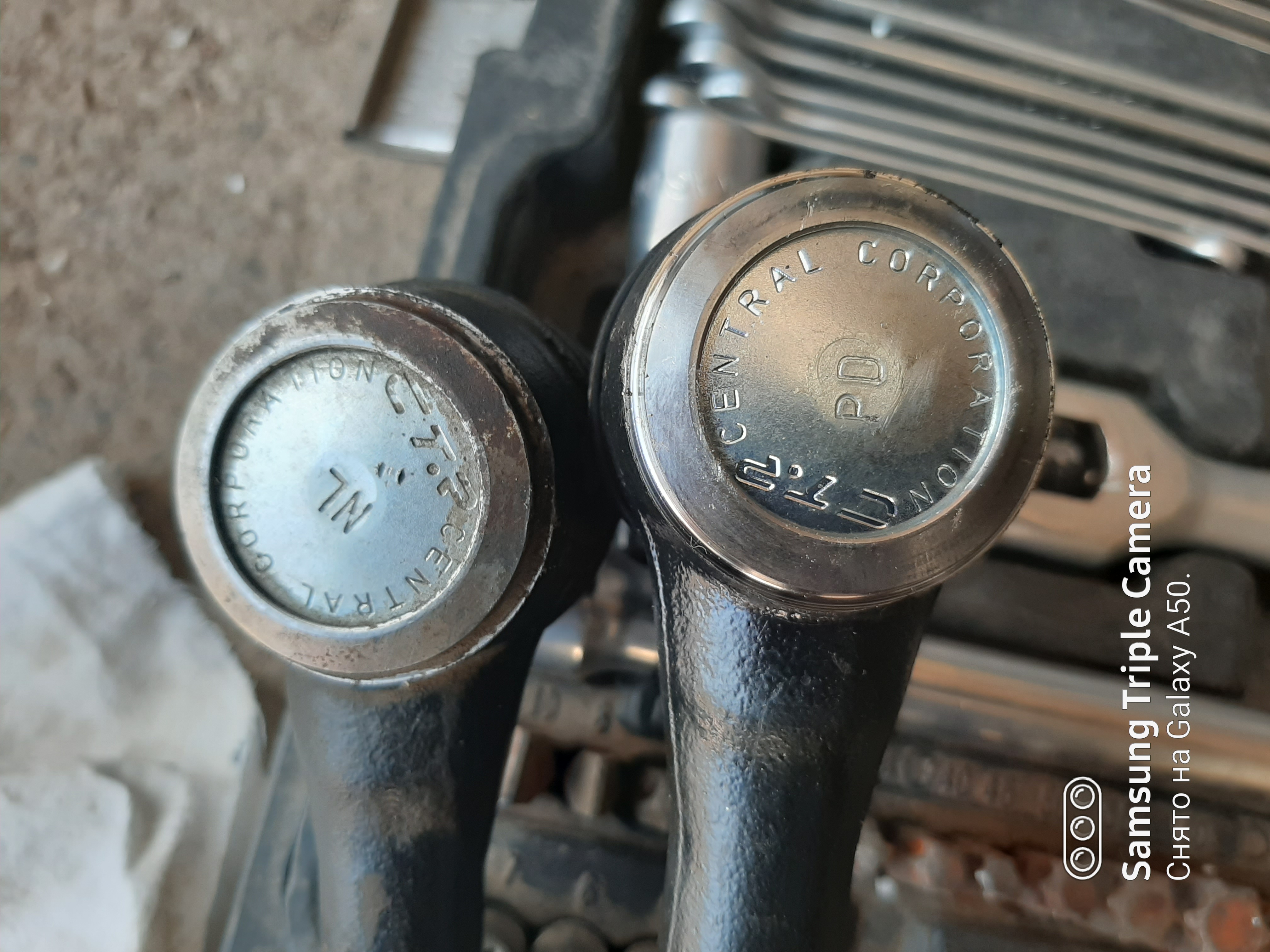

Здравствуйте всем. История такая,мой маятник приговорили.Курил весь форум, что взять?В итоге,оригинал-дорого,дубли-Китай разные,но итог один,умирают.Посмотрел что предлагает ctr,пластина с приваренной втулкой.Пластина около 2-х мм.Маятник 555 в оригинале не видел. Короче после раздумий,решил взять лютый Китай,на корпус.Мысль такая,свой переточим,по правильному,а пока,на пару месяцев хватит. Когда поставлю свой,лютый Китай переточим.В итоге,имеем 2 корпуса.Но этот лютый китай не советую,во первых-мой убитый крутится туже чем новый.Во вторых-даже тавотницу зажали(болт заглушка).В третьих-гайка на сошке прослаблена,и после затяжки,шплинт выше короны.Подводя итог,купил нужный корпус,буду допиливать.
P.S так-же взял наконечник,похоже из той-же оперы.На старом восстановлю пыльник,этот уберу.Черный мой.
