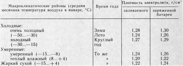

kompail писал(а):Что таблица какая то не правильная, можно источник, откуда ее взяли?
Отсюда.
http://www.priorovod.ru/showthread.php?t=24640
Но вообще все виденные мной картинки показывают примерно это же.

vector-n писал(а):Привет, Олег :*HI*:
kompail писал(а):Что таблица какая то не правильная...
А правильную можешь скинуть?
Привет Виталий! :*HI*:
Точнее, что бы не лезть в дебри, подобные зависимости напряжения, плотности и процент заряженности справедливы для определенных производителей может и конкретного типа АКБ, что собственно и подтверждается информацией по указанной ссылке, а если дословно
Из таблицы, когда-то опубликованной на сайте Varta:
ИМХО
Если взять другого производителя, думается параметры будут другие.
к примеру на этом сайте http://avtomotoprof.ru/obsluzhivanie-i- ... uzhivanie/немного другие показатели. Ну и смысл на них ориентироваться?
Честно говоря никогда этим не заморачивался, плотность электролита выставлял в зависимости от условий эксплуатации ведь высокая плотность электролита приводит к снижению срока службы аккумуляторной батареи.
На сигнализации стоит предельный нижний порог 11.9В, если приходит смс ка уведомление при запуске двигателя, что значение АКБ ниже или равно 11,9В, для меня сигнал, что пора зарядить АКБ.
Из приведенной ссылки
НЕ ДОПУСКАЕТСЯ эксплуатация батарей как в режиме НЕДОЗАРЯДА, т.е. при напряжении борт сети ниже 13,9 Вольт
нормальное напряжение генератора 13.8-14.4, не зависимо от нагрузки и оборотов
