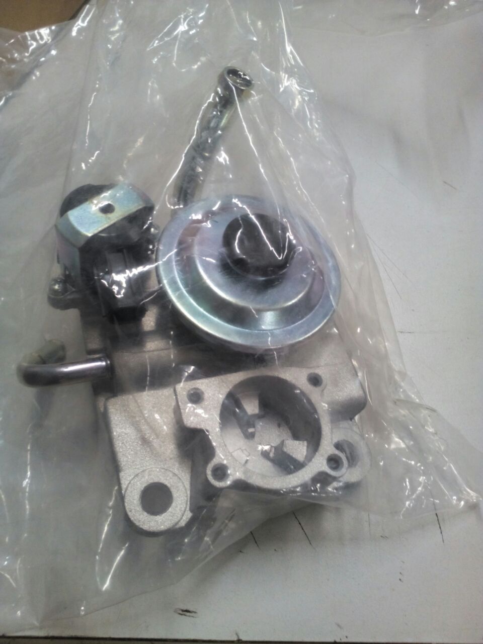

Корпус топливного фильтра (номер 1770А074)!
А мне оказался нужен номер 1770А097.
Всем привет.
Решил обновить вопрос про новую запчасть - КОРПУС ТОПЛИВНОГО ФИЛЬТРА (лягушка) - на дизель.
Ни кому не нужен?

Vladimir-54 писал(а):
vinida писал(а):А обороты поднимает нормально, когда газуешь? На ходу на педаль как реагирует, провалы есть, подтраивание.
Началось у меня еще летом, и так продолжалось до ноября: утром прихожу, она сразу заводится, и через 1-2 глохнет. Как потом выяснил, заводилось на том количестве салярки, которое оставалось в ТНВД и скорее всего в магистрали от лягушки до ТНВД. Потом или приходилось долго крутить, или лягушкой покачаешь и сразу заводилась. Но уже перед поломкой лягушки, она стала схватывать и не заводиться, пока не покрутишь с этим схватыванием несколько секунд. И потом как-будто троит! Из трубы валит сизый дым и вонючий. Потом нагревается и все норм! Во время движения вообще никаких проблем, провалов нет, разгоняется как конь, расход не увеличился...Перед тем как сломалась лягушка, пока ехал от Зол.Нивы до Хилка, заглохла раз 5. И потом она у меня стояла 2 месяца, пока запчасть новая (лягушка) не пришла. Вчера поставил, накачал, но завелась не сразу. И вечером сново та же песня - СИЗЫЙ ДЫМ И ТРОИТ.
Привет землякам.
Наконец-то решил свою проблему с подсосом воздуха в системе. Причиной стала "лягушка" - корпус топливного фильтра. Получается около 2 месяцев я мучился, каждый раз подкачивал лягушкой, чтобы завелась, и добил ее. И вот пришла запчасть. Поставил, сейчас вроде все норм.
Правда перед тем как она вообще умерла, у меня машина заводилась так: схватывает, а не заводится. И через 5 минут схватываний заводилась и как-будто троила. Но поработав несколько минут все востанавливалось. И после установки новой лягушки такая же проблема повторилась на след.утро. Оказалась банально - полетели 2 свечи накаливания! Поменял, и сегодня утром завелась практически с пол-пинка!))
Вот такая бадяга)))
