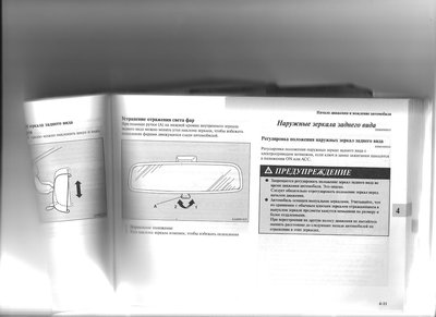

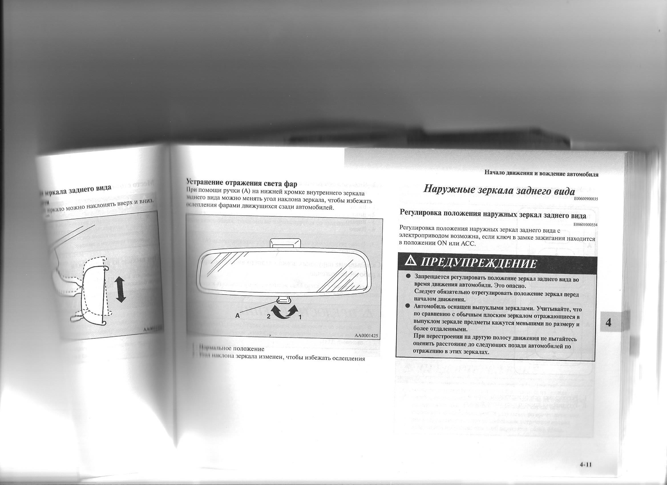

Салонное зеркало заднего вида у нас многослойное что ли? Опустил зеркало вниз, чтобы видеть ребенка на заднем сидении, а машины через заднее стекло все равно отражаются. Т.е. вижу и отражение ребенка и наложенное отражение заднего стекла.

krandv писал(а):Салонное зеркало заднего вида у нас многослойное что ли? Опустил зеркало вниз, чтобы видеть ребенка на заднем сидении, а машины через заднее стекло все равно отражаются. Т.е. вижу и отражение ребенка и наложенное отражение заднего стекла.
Так это стандартное поведение, думаю у Вас не переключен режим против ослепления, флажок внизу зеркала подёргайте.

У меня комплектация Интенс, зеркало без электроники и затемнения

krandv писал(а):У меня комплектация Интенс, зеркало без электроники и затемнения
А я разве говорил об этом?
На зеркале есть флажок снизу, он меняет положение внутреннего стекла для того чтоб не слепили сзади.
Вот его и переведите от или на себя.
Тут электроника и затемнение не при чём. Такая приблуда на салонных зеркалах практически у всех авто имеется. По крайней мере на Москвичах и Жигулях начиная с 70-х годов прошлого века уже точно была. Ну и в НМПС само собой.

А-а-а. У меня просто в Сайбере зеркало с автозатемнением потому я и не знал, что обычные зеркала с такой приблудой
