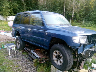

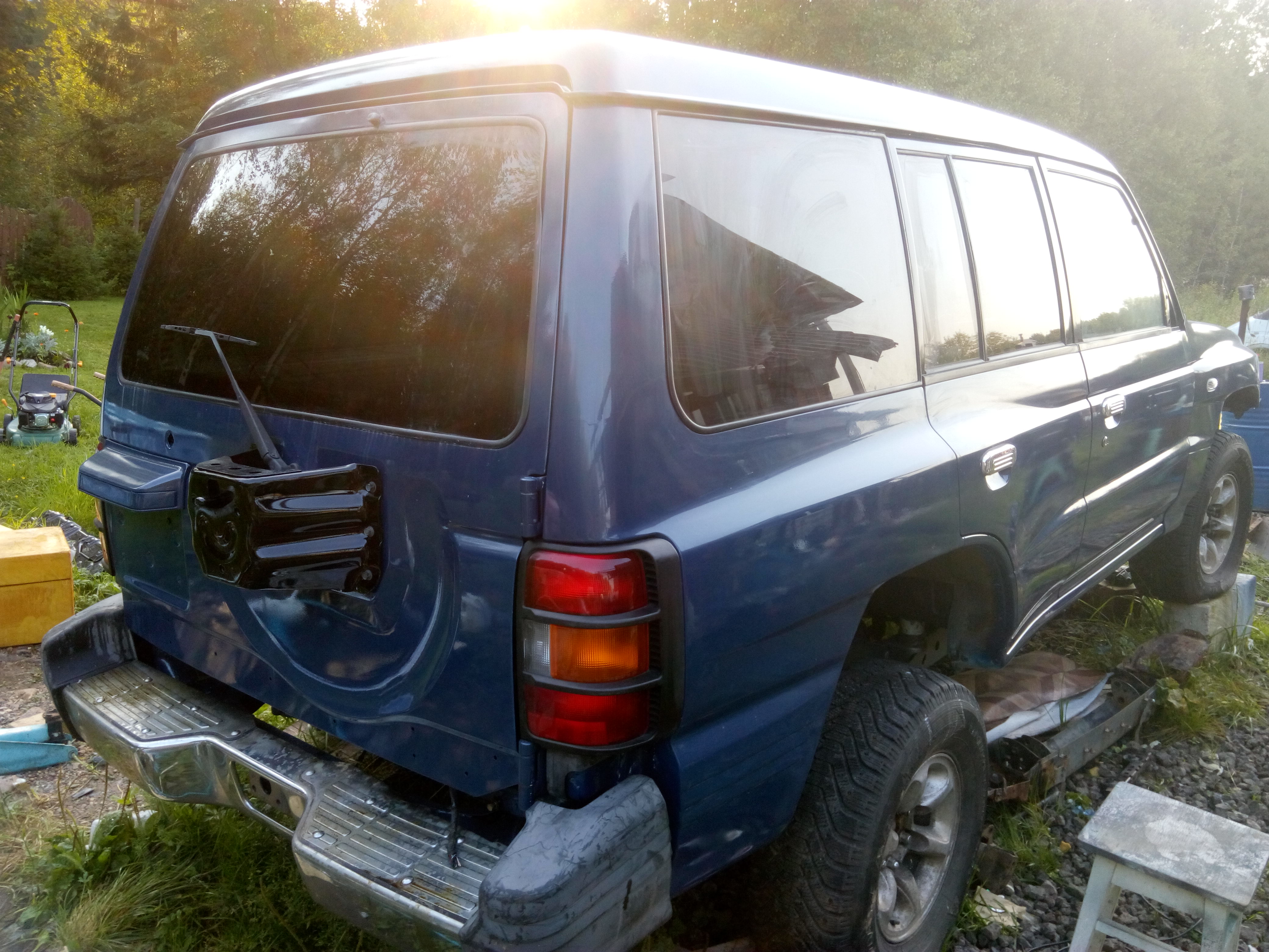

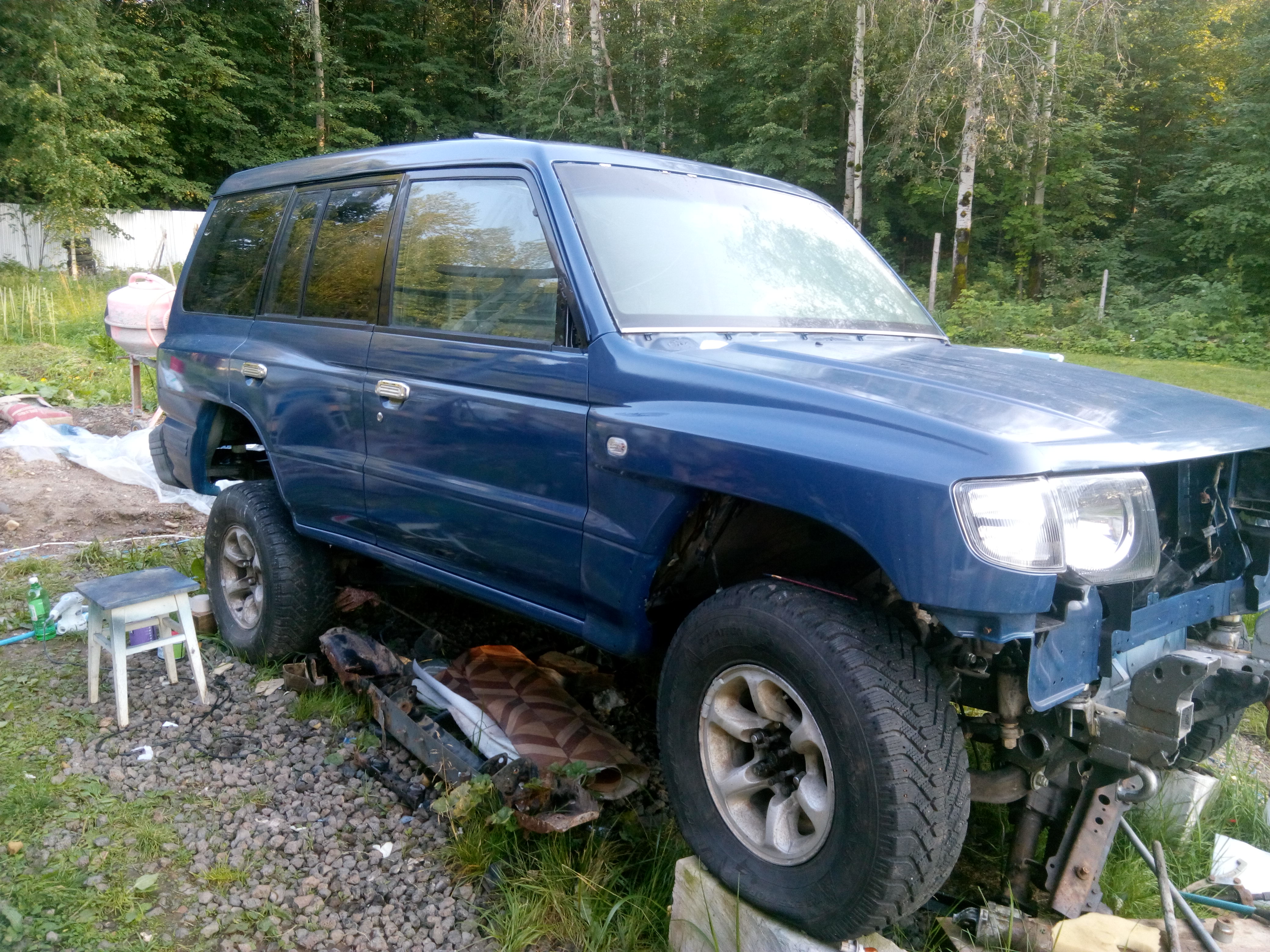

Покрасился. Осталось дособрать мелочи.
Погода нынче ахтунг. Каждый день дожди. Но тут принесло несколько жарких деньков и я сделал это!
Цвет Блюз Автоваз (1100 р/литр) ушло почти 4 л с учетом перекраски заднего крыла (дождь мать его)
Лак Reoflex HS (600р/л) ушло 3.5 л
Старую родную краску не снимал, т.к. она заводская и была в идеале. Заматовал только 320 шкуркой.
Грунт фосфатирующий 1.5 л
Грунт эпоксидный 1 л
Грунт акриловый 1л
это на те места, где хотели появится жучки и на пол салона

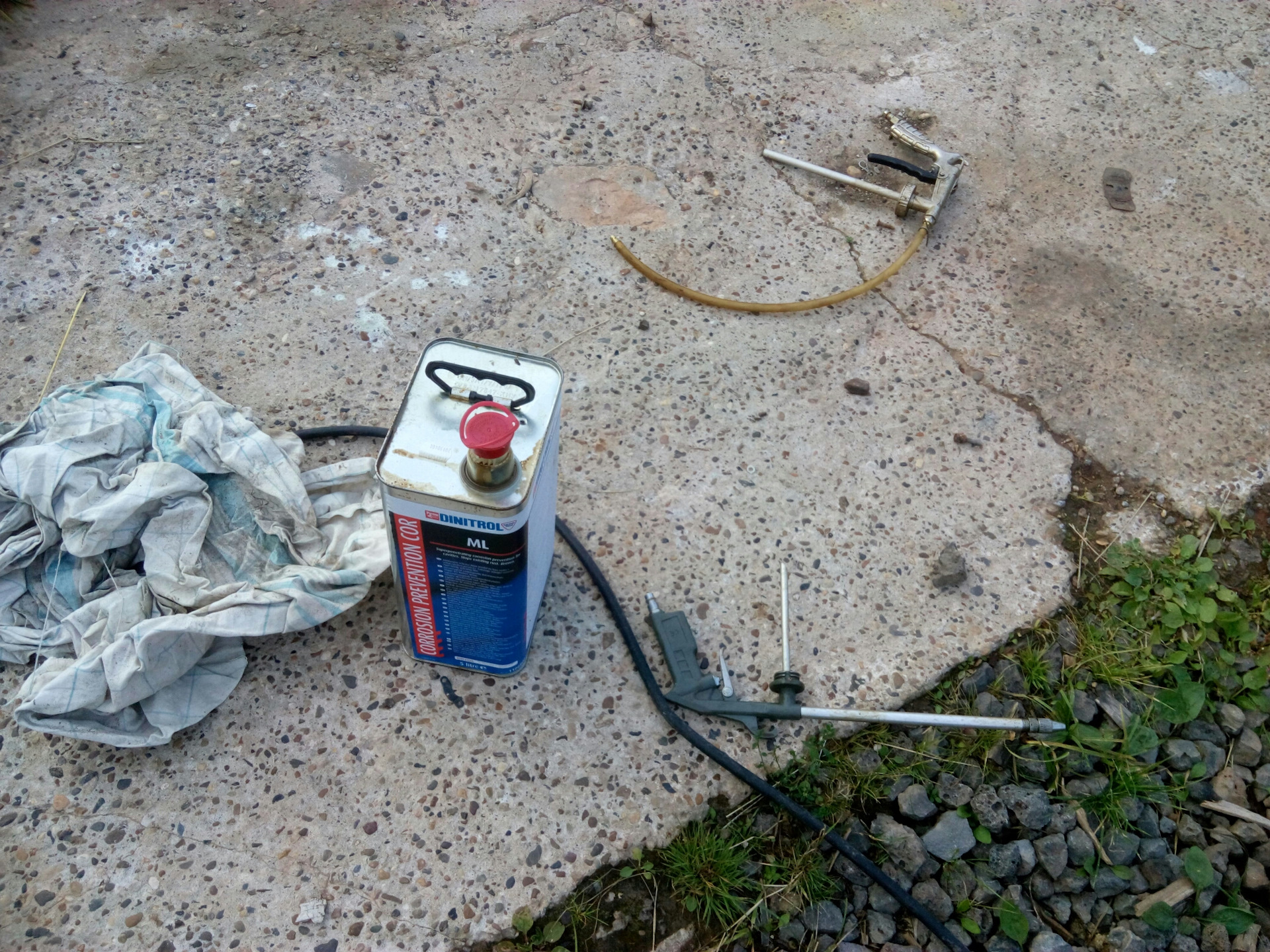

Так же пролил все внутренние полости Dinitrol ML (5л на обе машины 3100 р.)
Раму залью отработкой с пушсалом.
Все подошло, все прикрутилось, все работает!!!
Всем удачи. Если будут вопросы задавайте.
